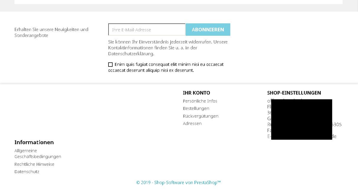

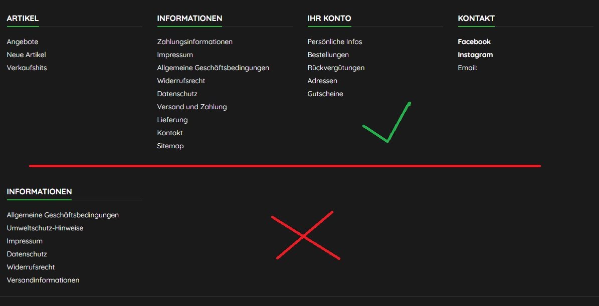

alexwee Posted September 27, 2019 Share Posted September 27, 2019 Hallo Community, ich bin aktuell etwas am verzweifeln weil ich einfach nicht herausfinde wo das Problem ist.. In meinem "oberen" Footer habe ich vier Blöcke die ich alle einzeln ohne Probleme bearbeiten und entfernen kann. Diese sind so in Ordnung und vorallem weiß ich wie ich diese bearbeiten kann. Darunter, sozusagen im "unteren" Footer (zwischen den beiden kann ich noch die Banner der Zahlungsanbieter einblenden) hat sich ein weiterer Block, ebenfalls mit dem Namen "Informationen" eingeschlichen. Ich bin mir relativ sicher, dass dies am Anfang noch nicht war. Jetzt habe ich den Block doppelt und vorallem kann ich am unteren Block nirgendwo etwas verändern. Bei all den Plugins oder im Link Widget habe ich nur auf die obere reihe Zugriff. Der untere will nicht verschwinden und ist unantastbar, dies bringt mich aktuell echt zum verzweifeln.. vorallem weil es so eine unnötige Kleinigkeit ist. Und nein, es ist kein 5. Block der nach unten rutscht weil die Reihe voll ist. Ich verwende aktuell 1.7.5.2 Ich hoffe jemand kann mir dabei helfen den unteren zu deaktivieren. Anbei ein Screenshot, damit jeder weiß was gemeint ist. Vielen Dank im Voraus. Alex Link to comment Share on other sites More sharing options...
nico Posted September 27, 2019 Share Posted September 27, 2019 Ich habe bei mir das was ich im Footer nicht stehen haben wollte vom Hook entfernt. das was du weg haben willst wäre wie folgt Design/Positionen - displayFooter - dort "Rechtsicherheit" vom Hook entfernen Link to comment Share on other sites More sharing options...
alexwee Posted September 27, 2019 Author Share Posted September 27, 2019 Ach super, so leicht kannst gehen. Ich habe dort zwar schon nachgeschaut aber bin nicht drauf gekommen die "Rechtssicherheit" dort zu entfernen. Somit gelöst - vielen Dank! Link to comment Share on other sites More sharing options...
