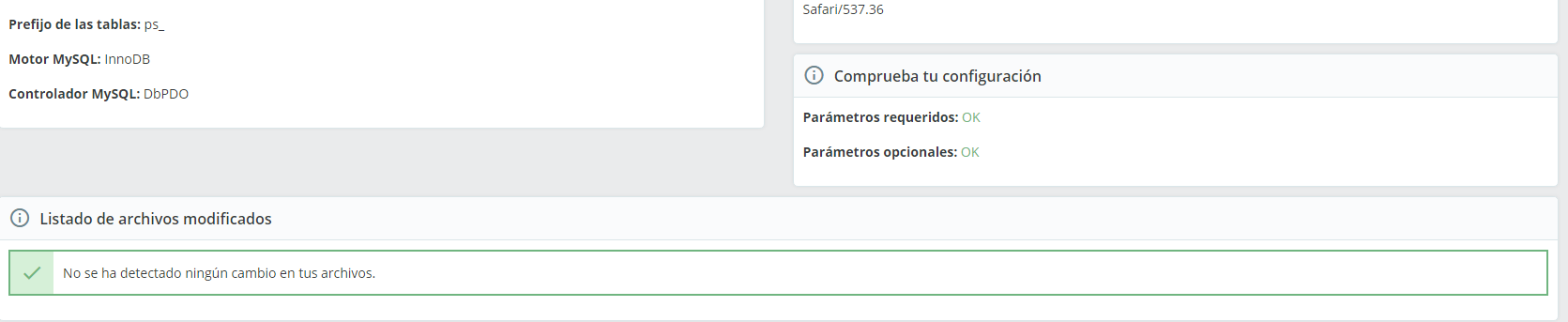

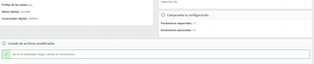

Buenas a todos:
Con el tema de las traducciones, me ha dado por entrar en parámetros avanzados/información y he visto que faltaban 42 archivos...
Todos de este directorio /web/vendor/beberlei/doctrineextensions
He entrado por ftp y cual es la sorpresa que el directorio se llama "DoctrineExtensions", con lo cual no reconocia los ficheros ahí ubicados. He pasado a minusculas el directorio y FUNCIONAN LAS TRADUCCIONES!!!
En la instalación en local que tengo, no hay ese problema, aunque el directorio lleve mayusculas lo reconoce igual, pero en mi servidor no.
Espero que os sirva de ayuda.
