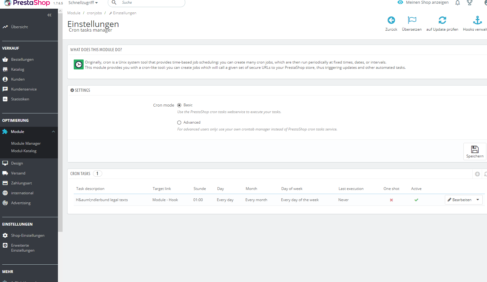

sero2kk Posted June 10, 2020 Author Share Posted June 10, 2020 das cronjobs modul muss installiert werden, bevor das händlerbund modul installiert wird. nur dann erstellt das händlerbund modul einen cronjob. zumindest war es bei mir so. aber leider wird der conjob bei mir nicht ausgeführt.... ich vermute da kann einem nur noch der kostenpflichtige händlerbund installations service weiterhelfen. oder man aktualisiert es in gewissen abständen händisch... Link to comment Share on other sites More sharing options...

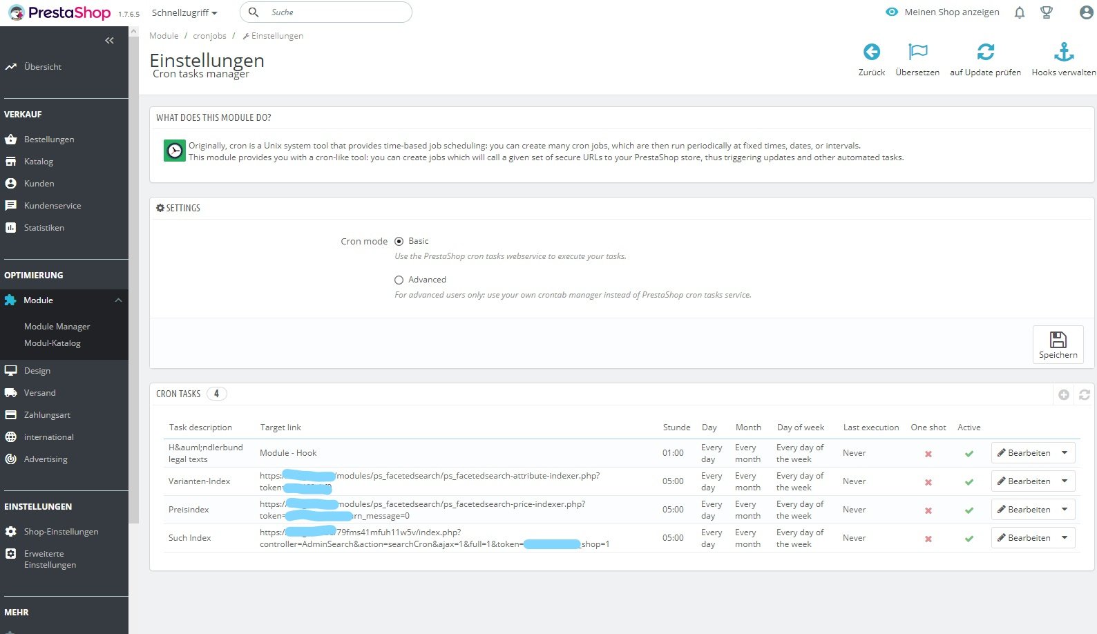

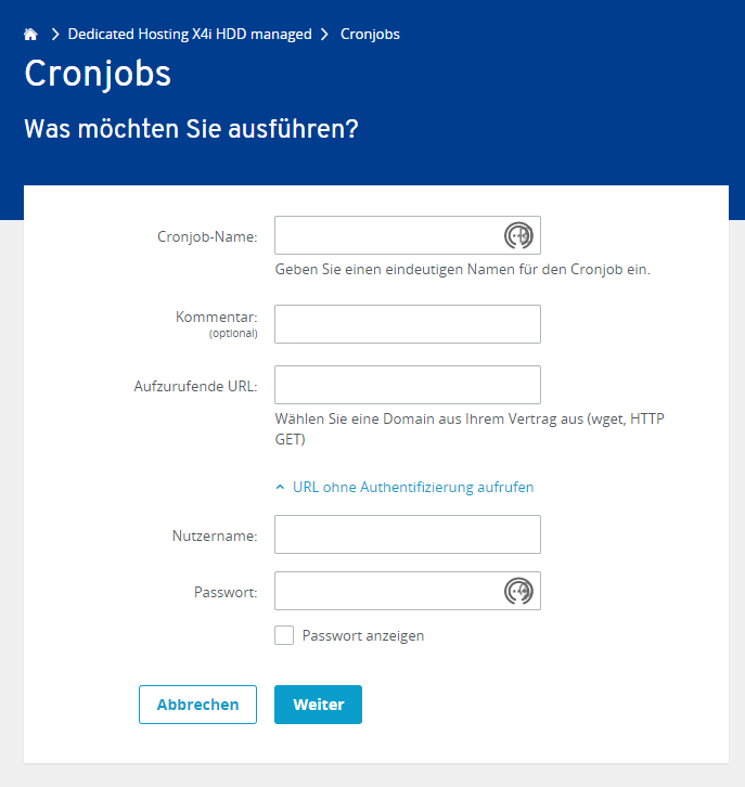

sero2kk Posted June 11, 2020 Author Share Posted June 11, 2020 4 hours ago, rictools said: Zunächst wäre zu prüfen, ob dein Providervertrag überhaupt Cronjobs beinhaltet. Ich hatte anfangs mit den Cronjobs auch Probleme, hatte dann ein anderes (kostenloses) Modul installiert. ich hab einen managed server über 1&1. dort kann man im 1&1 control center auch cronjobs anlegen.... aber ich hab keine ahnung was ich da eintragen soll.... speziell unter "aufzurufende url" Link to comment Share on other sites More sharing options...
Händlerbund Posted June 12, 2020 Share Posted June 12, 2020 Hallo sero2kk! Hattest du zufällig schon Kontakt zu unserem Support-Team? Im Anhang des Posts ist der Cronjob, mit dem es gehen sollte. Hier der weiterführende https://github.com/PrestaShop/cronjobs Probiere es einmal mit einer dieser Versionen, bevor du das HB Rechtstexte Modul installierst. Liebe Grüße das Händerbund-Team cronjobs.zip Link to comment Share on other sites More sharing options...
sero2kk Posted June 12, 2020 Author Share Posted June 12, 2020 7 minutes ago, Händlerbund said: Hallo sero2kk! Hattest du zufällig schon Kontakt zu unserem Support-Team? Im Anhang des Posts ist der Cronjob, mit dem es gehen sollte. Hier der weiterführende https://github.com/PrestaShop/cronjobs Probiere es einmal mit einer dieser Versionen, bevor du das HB Rechtstexte Modul installierst. Liebe Grüße das Händerbund-Team cronjobs.zip 70.51 kB · 0 downloads ja genau dieses modul und auch diese version 1.4 habe ich installiert bevor ich das händlerbund modul installiert habe. ein cronjob wurde vom händlerbund modul automatisch erstellt, wird aber nicht ausgeführt. siehe screenshot Link to comment Share on other sites More sharing options...
Händlerbund Posted June 12, 2020 Share Posted June 12, 2020 Laut Screenshot scheint der CronJob zu laufen. Kannst du sagen, ob die HB Rechtstexte korrekt übertragen wurden auf den Seiten? Um zu prüfen, ob der Cronjob optimal durchläuft am besten → im Mitgliedsbereich bspw. bei der hinterlegten Telefonnummer ein zusätzliches Zeichen setzen [-]. Nach der Aktualisierung (spätestens nach 24 h) sollte dies ebenfalls im Rechtstext des Online-Shops auftauchen. Sollte es sich nicht lösen, dann schreib gern ein Support-Ticket unter https://haendlerbund.atlassian.net/servicedesk/customer/portal/10/group/16/create/85 Wir schauen dann noch einmal ganz genau! Link to comment Share on other sites More sharing options...

sero2kk Posted June 12, 2020 Author Share Posted June 12, 2020 25 minutes ago, Händlerbund said: Laut Screenshot scheint der CronJob zu laufen. Kannst du sagen, ob die HB Rechtstexte korrekt übertragen wurden auf den Seiten? Um zu prüfen, ob der Cronjob optimal durchläuft am besten → im Mitgliedsbereich bspw. bei der hinterlegten Telefonnummer ein zusätzliches Zeichen setzen [-]. Nach der Aktualisierung (spätestens nach 24 h) sollte dies ebenfalls im Rechtstext des Online-Shops auftauchen. Sollte es sich nicht lösen, dann schreib gern ein Support-Ticket unter https://haendlerbund.atlassian.net/servicedesk/customer/portal/10/group/16/create/85 Wir schauen dann noch einmal ganz genau! in dem screenshot sieht man doch eindeutig das er nicht läuft. "last execution = never" es ist ein cronjob angelegt. mehr nicht... ausgeführt wird er nicht. meine rechtstexte habe ich manuell upgedatet indem ich jeden einzelnen text über das händerbund modul eingefügt habe. rechtstexte wie "datenschutz" sind mit datum vom 23.10.2019 versehen. daran erkennt man auch das der cronjob NICHT funktioniert. Link to comment Share on other sites More sharing options...

sero2kk Posted June 13, 2020 Author Share Posted June 13, 2020 20 hours ago, Händlerbund said: Laut Screenshot scheint der CronJob zu laufen. Kannst du sagen, ob die HB Rechtstexte korrekt übertragen wurden auf den Seiten? Um zu prüfen, ob der Cronjob optimal durchläuft am besten → im Mitgliedsbereich bspw. bei der hinterlegten Telefonnummer ein zusätzliches Zeichen setzen [-]. Nach der Aktualisierung (spätestens nach 24 h) sollte dies ebenfalls im Rechtstext des Online-Shops auftauchen. Sollte es sich nicht lösen, dann schreib gern ein Support-Ticket unter https://haendlerbund.atlassian.net/servicedesk/customer/portal/10/group/16/create/85 Wir schauen dann noch einmal ganz genau! ich habe das mit dem (-) hinter der telefonnummer probiert. es hat nicht funktioniert. Link to comment Share on other sites More sharing options...
sero2kk Posted June 13, 2020 Author Share Posted June 13, 2020 8 hours ago, rictools said: @sero2kk Funktionieren denn andere Cronjobs wie die für die Indexerstellungen für die Suchfunktion? ich habe heute morgen noch schnell welche erstellt. ich bin mir nicht sicher ob ich den richtigen link benutzt habe, weil diese wurden ebenfalls nicht ausgeführt. Link to comment Share on other sites More sharing options...
rictools Posted June 13, 2020 Share Posted June 13, 2020 Dann weißt du ja schon einmal, daß es nichts mit dem Händlerbund zu tun hat sondern generell bei dir die Cronjobs nicht laufen, da mußt du also ansetzen, die Einstellungen überprüfen oder andere (Advanced?) ausprobieren oder vielleicht hilft dir dein Provider. Link to comment Share on other sites More sharing options...
sero2kk Posted June 13, 2020 Author Share Posted June 13, 2020 2 hours ago, rictools said: Dann weißt du ja schon einmal, daß es nichts mit dem Händlerbund zu tun hat sondern generell bei dir die Cronjobs nicht laufen, da mußt du also ansetzen, die Einstellungen überprüfen oder andere (Advanced?) ausprobieren oder vielleicht hilft dir dein Provider. ich habe die conjobs mal über 1&1 angelegt. dort werden sie problemlos ausgeführt. jetzt stellt sich die frage, wie man den cronjob für das händlerbund modul anlegt. also welche URL dafür benutzt wird. das ist seitens händlerbund nirgends beschrieben weil davon ausgegangen wird das es alles automatisch angelegt wird und funktioniert. Link to comment Share on other sites More sharing options...
