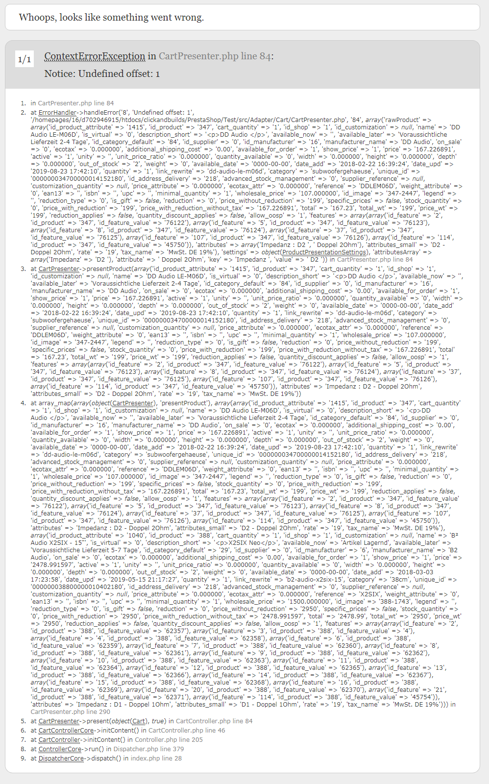

Thorsten Posted September 23, 2019 Share Posted September 23, 2019 Hallo, ich bin im Moment ein wenig am verzweifeln mit meinem Shop. Ich wollte aufgrund der häufigen anfragen das Modul "Ratenzahlung Powered by Paypal" im Shop installieren, prinzipiell würde das Modul auch funktionieren, jedoch zeigt das Ratenzahlungs-Banner welches mit diesem Modul kommt immer nur 0€ an (siehe angehängter Screenshot 2). Nun versuch ich schon seit Tagen den Grund dafür zu finden, da man im Debuggen des Front-Office allerdings nur recht beschränkte Möglichkeiten hat finde ich einfach keine Lösung. Wenn ich den Debug-Modus von Prestashop aktiviere bekomme ich folgende Errorseite beim aufrufen der Seite angezeigt. Da dieser Fehler unabhängig von dem Modul auftritt gehe ich davon aus das das Problem nicht in dem Zusatzmodul liegt sondern in diesem dort erwähntem CartPresenter (siehe angehängter Screenshot) Zusätzliche Infos: Das Ratenzahlungsmodul versucht den Warenkorb Gesamtbetrag mit folgendem Aufruf zu bekommen und anscheinend 0 aber nicht NULL zurück bekommen denn für den Fall NULL ist an ein paar Stellen im Modul ein Error Handling eingebaut $total = (float)$this->context->cart->getOrderTotal(true, Cart::BOTH); Prestashop Version ist 1.7.2.4 In ein paar Threads hier habe ich gelesen das es wohl öfter Probleme mit dem Warenkorb in 1.7er Versionen gab. Leider bin ich ein ziemlicher Prestashop Anfänger und wäre echt dankbar über hilfreiche Tipps wie ich weiter vorgehen kann um das Problem zu lösen. Link to comment Share on other sites More sharing options...
Shad86 Posted September 26, 2019 Share Posted September 26, 2019 Du verwendest eine sehr frühe 1.7er Version. Besteht die Möglichkeit das du die Updatest (nicht zur aktuellen da es da ja auch schon wieder Probleme gibt) aber ich glaube 1.7.5.4 oder etwas um den dreh war recht stabil. Vielleicht ist dein Problem damit ja schon geklärt. (Datenbank und Shop sicherheitskopien nicht vergessen) Ansonsten wär die Frage ob es von dem Modul eine neuere Version gibt oder ob genau das das Problem ist, das Modul ist ganz neu und der Shop sehr alt... Link to comment Share on other sites More sharing options...
