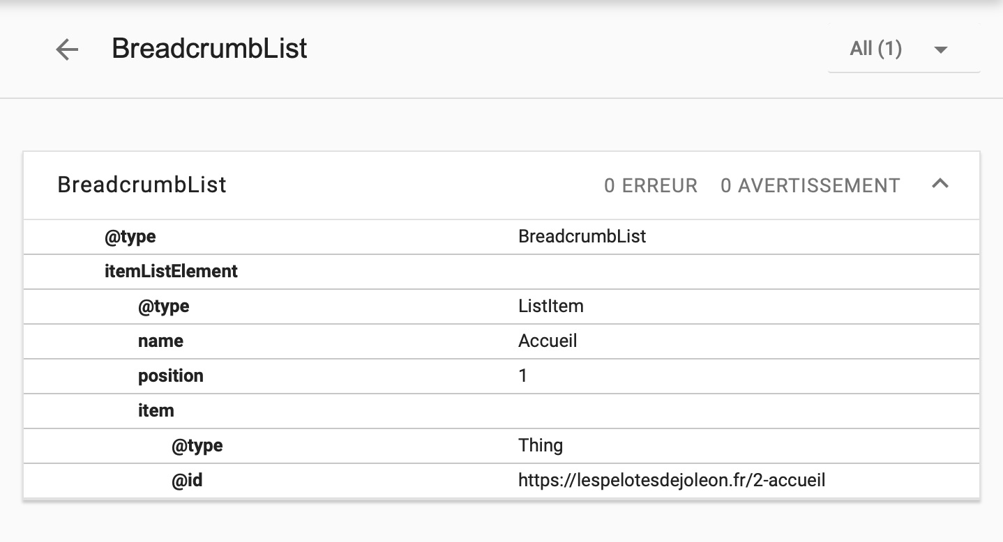

Amel26 Posted January 16, 2020 Share Posted January 16, 2020 Bonjour, j'ai le même problème... j'utilise le thème classic également, et même erreur de Search console, sans avoir modifié quoi que ce soit (effectivement, réponse assez étonnante de prestashop...). J'ai trouvé comment modifié le nom de la page d'accueil "bis" qui semblait poser problème (http://plantago.bio/2-accueil), en allant dans "catégories", en haut du tableau listant l'ensemble des catégories, il y a le petit symbole accueil (maison), le titre à coté (accueil), et la possibilité de modifier. J'espère que j'arrive à être claire... désolée si c'est pas le cas, je ne suis vraiment pas dans mon univers!!!!! Du coup j'ai renommé, ce qui me donne effectivement un fil d'ariane différent (pour moi http://plantago.bio/2-tous-les-produits) mais... ben ça ne change rien, même erreur avec Search console.... Alors si qqn a trouvé une solution (autre que modifier le code, qui me paraît inaccessible à mon tout petit niveau.....) je suis intéressée! merci d'avance pour votre aide! Link to comment Share on other sites More sharing options...

Guillaume Posted March 24, 2020 Share Posted March 24, 2020 Bonjour, J'ai été confronté au même problème (toujours pas corrigé dans la version 1.7.6.4. ) Pour ceux que ça intéresse, il existe une solution quasi officielle (puisqu'elle a été publiée sur Github) : https://github.com/PrestaShop/PrestaShop/pull/15632 Il faut mettre à jour breadcrumb.tpl : <nav data-depth="{$breadcrumb.count}" class="breadcrumb hidden-sm-down"> <ol itemscope itemtype="http://schema.org/BreadcrumbList"> {block name='breadcrumb'} {foreach from=$breadcrumb.links item=path name=breadcrumb} {block name='breadcrumb_item'} {if not $smarty.foreach.breadcrumb.last} <li itemprop="itemListElement" itemscope itemtype="http://schema.org/ListItem"> <a itemprop="item" href="{$path.url}"><span itemprop="name">{$path.title}</span></a> <meta itemprop="position" content="{$smarty.foreach.breadcrumb.iteration}"> </li> {elseif isset($path.title)} <li> <span>{$path.title}</span> </li> {/if} {/block} {/foreach} {/block} </ol> </nav> 1 Link to comment Share on other sites More sharing options...

camiau Posted November 8, 2020 Share Posted November 8, 2020 @Guillaume Merci fonctionne sur 1.7.6.8 Link to comment Share on other sites More sharing options...

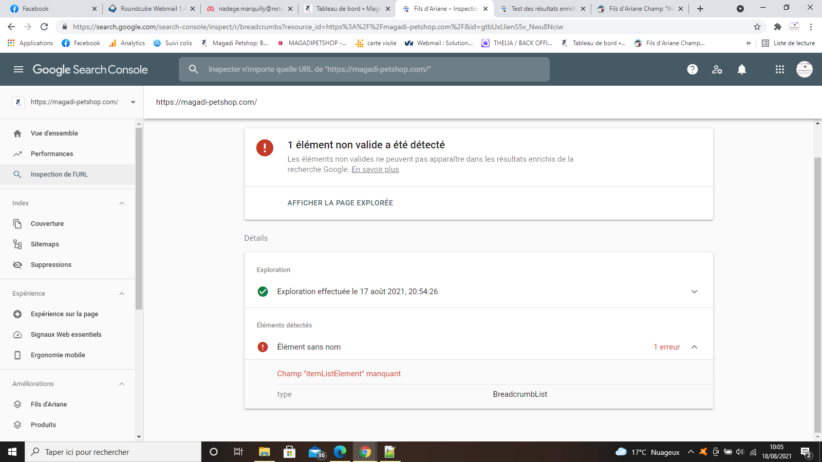

Magadi Petshop Posted August 18, 2021 Share Posted August 18, 2021 Bonjour, je reviens sur ce poste j'ai fait la modif de Guillaume en cours de correction par google par contre j'ai une 2eme erreur fil d'ariane que je n'avais pas avant et qui apparait maintenant. Version Presta 1.7.6.8 URL : https://magadi-petshop.com Mon code sur breadcrumb.tpl c'est ça <nav data-depth="{$breadcrumb.count}" class="breadcrumb hidden-sm-down"> <ol itemscope itemtype="http://schema.org/BreadcrumbList"> {block name='breadcrumb'} {foreach from=$breadcrumb.links item=path name=breadcrumb} {block name='breadcrumb_item'} {if not $smarty.foreach.breadcrumb.last} <li itemprop="itemListElement" itemscope itemtype="http://schema.org/ListItem"> <a itemprop="item" href="{$path.url}"><span itemprop="name">{$path.title}</span></a> <meta itemprop="position" content="{$smarty.foreach.breadcrumb.iteration}"> </li> {elseif isset($path.title)} <li> <span>{$path.title}</span> </li> {/if} {/block} {/foreach} {/block} </ol> </nav> Des idées ? Merci. Link to comment Share on other sites More sharing options...
