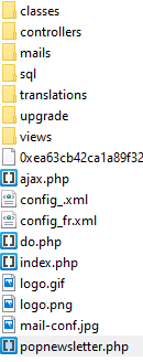

SoniaPham Posted September 24, 2019 Author Share Posted September 24, 2019 Merci pour votre réponse et votre aide. Je suis à la racine dans le dossier module. Il y a bien le module popnewsletter. J'ai popnewsletter.php et d'autres dossier. Que dois-je faire exactement dans ce fichier ? Link to comment Share on other sites More sharing options...
Eolia Posted September 24, 2019 Share Posted September 24, 2019 glisser-le ici (ci-dessous -> choisir les fichiers) Il faut savoir si c'est ce module ou votre serveur qui réécrit les liens Link to comment Share on other sites More sharing options...
SoniaPham Posted September 24, 2019 Author Share Posted September 24, 2019 popnewsletter.php Link to comment Share on other sites More sharing options...
Eolia Posted September 24, 2019 Share Posted September 24, 2019 Bon, ce n'est pas dans celui-là, rien ne concerne l'envoi de mail. Le fichier concerné peut-être do.php ou ajax.php ou dans un controller/front Link to comment Share on other sites More sharing options...

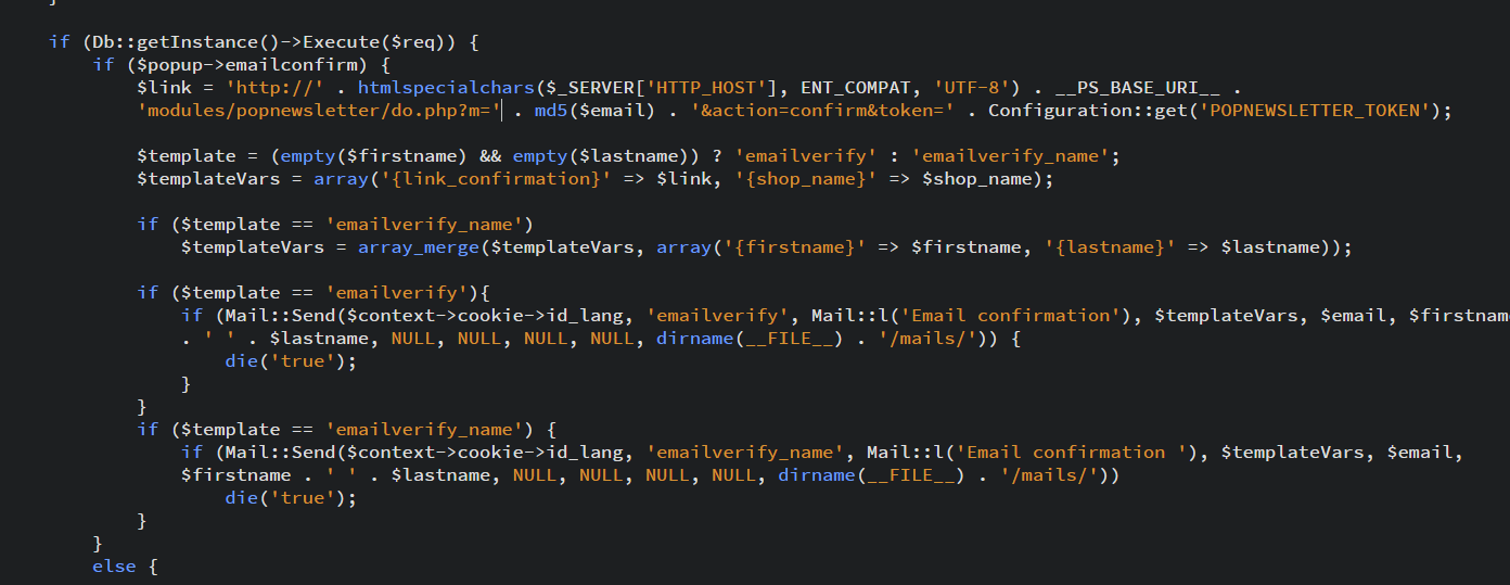

SoniaPham Posted September 24, 2019 Author Share Posted September 24, 2019 Je pense que c'est dans ajax.php j'ai la partie {link_confirmation} ajax.php do.php Link to comment Share on other sites More sharing options...
SoniaPham Posted September 24, 2019 Author Share Posted September 24, 2019 Link to comment Share on other sites More sharing options...
Eolia Posted September 24, 2019 Share Posted September 24, 2019 ok, ben déjà le http en dur c'est pas cool, à remplacer par https $link = 'https://' . htmlspecialchars($_SERVER['HTTP_HOST'], ENT_COMPAT, 'UTF-8') . __PS_BASE_URI__ . 'modules/popnewsletter/do.php?m=' . md5($email) . '&action=confirm&token=' . Configuration::get('POPNEWSLETTER_TOKEN'); Ensuite la variable est bien affectée mais le lien que vous nous avez fourni plus haut a été encodé par le site http://x277h.mjt.lu/ qui dépend de mailJet (votre gestionnaire de mails semble-t-il) Faites donc un essai avec le https corrigé et si le lien est toujours mauvais, contactez mailjet Link to comment Share on other sites More sharing options...
SoniaPham Posted September 24, 2019 Author Share Posted September 24, 2019 D'accord, je modifie ça et sinon je contacterais Mailjet. Merci beaucoup pour votre patience et votre aide ! Bonne journée à vous ! Link to comment Share on other sites More sharing options...
SoniaPham Posted September 24, 2019 Author Share Posted September 24, 2019 Du coup ça fonctionne ! Merci beaucoup !!!!! Link to comment Share on other sites More sharing options...
