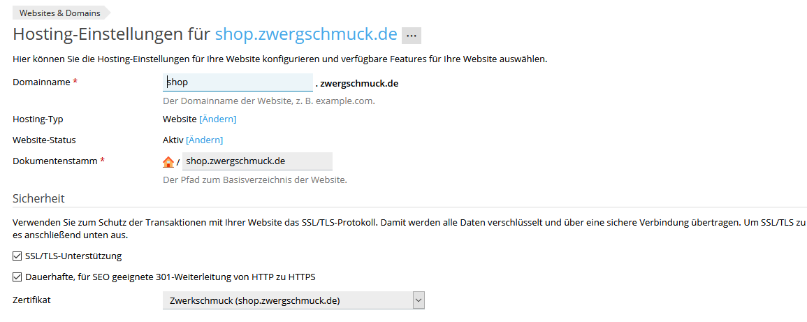

negus Posted September 21, 2019 Author Share Posted September 21, 2019 Ich habe gestern beim Zertifikataussteller nachgefragt, es ist für Haupt und Subdomain geeignet. Somit sollte es laufen was es aber nicht macht. Jetzt bitte mal eure Tipps, an was es liegen kann das es nicht funktioniert. Link to comment Share on other sites More sharing options...
Whiley Posted September 21, 2019 Share Posted September 21, 2019 Dein Screenshot zeigt lediglich die Umleitungen nach https, hier wird nichts darüber ausgesagt ob ein Zertifikat eingebunden ist und ob das Zertifikat für die Subdomain ausgestellt wurde. Wenn diese 2 Bedingungen erfüllt wären, würden die Fehlermeldungen im Browser nicht kommen! Also entweder - falls technisch möglich - gültiges Zertifikat selbst erzeugen und einbinden oder Provider aktivieren. (Bei Prestashop hast du ja die ssl-Unterstützung für alle Seiten aktiviert?) Link to comment Share on other sites More sharing options...
