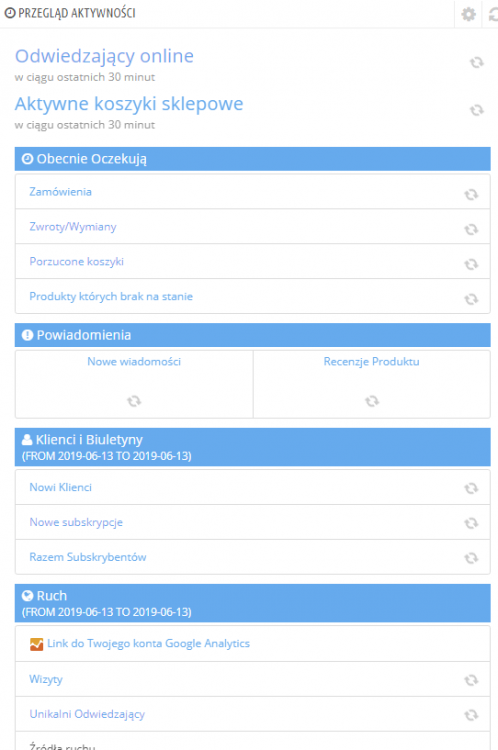

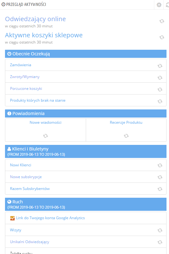

Za pomocą modułu 1-click upgrade podniosłem wersję Presty z 1.7.5.2 do 1.7.6.1. Pojawiło się jednak sporo problemów, więc wróciłem za pomocą tej samej wtyczki do poprzedniej wersji i tu zaczeły się problemy. Przestał działać moduł statystyk i szukajka. Głównie problemy te były spowodowane przez brak tabel w bazie danych(tak jakby aktualiacja je usunęła, a powrót do backupu nie odtworzył). Z odrobinę starszego ręcznego backupu zaimportowałem brakujące tabele i większość elementów wróciła do normy. Póki co zostały mi do rozwiązania dwa problemu:
1. Nie gromadzą się dane o aktywności na sklepie w czasie rzeczywistym:
W widoku pulpitu wygląda to jak na załączniku - strzałki cały czas się kręcą, w konsoli przeglądarki nic nie ma).

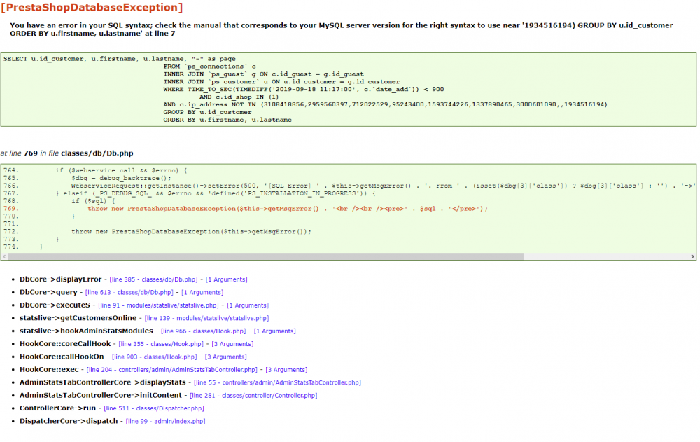

2. Widoki w statystykach: panel statystyk i pochodzenie odwiedzających nie zawierają danych, natomiast na widoku: odwiedzających online pojawia się błąd jak na drugim załączniku.
Odinstalowanie i zainstalowanie modułu statystyk nie przywróciło to brakujących tabel, stąd ich import ręczny. Nie wiem, czy dobry kierunek tej łataniny wybrałem, dlatego byłbym wdzięczny za podpowiedzi jak wybrnąć z sytuacji. Sklep nie działa jeszcze produkcyjnie więc, dane związane ze statystyką zgromadzone do tej pory nie są istotne.
