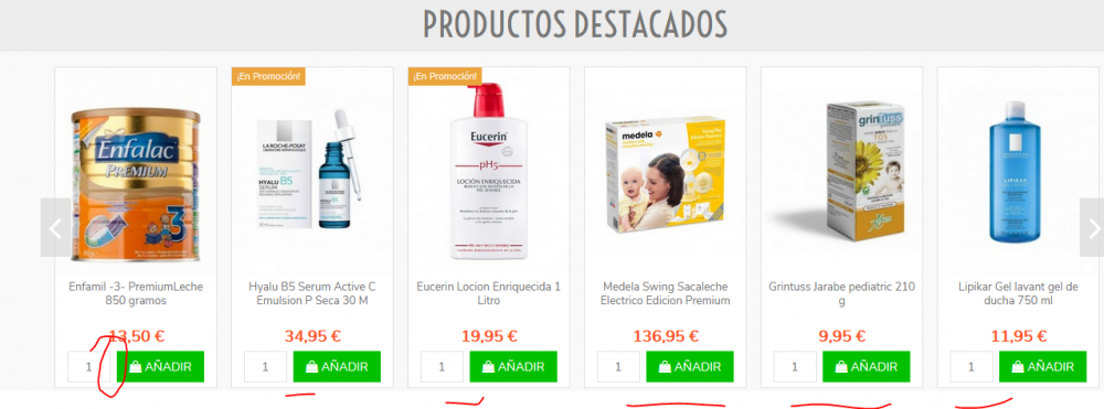

Hola,
Me gustaría saber si existe la posibilidad de añadir los botones para aumentar o bajar la cantidad de productos a meter en el carrito en la Home.
Se supone que tengo configurado En el Back office para que salgan esos botones, de hecho en la página de producto sí que aparecen y son cómodos. ¿Cono puedo hacer que aparezcan tmb en la fichas de productos de la Home? ( slider de destacados, promociones, etc)
gracias!
(https://www.farmaciafuentelucha.com/es/)

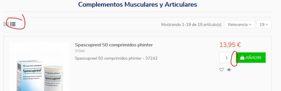

Gracias @Chris2013, pero me temo que la guia a la que hacs referencia el primer post que indicas es para la opción de mostrar cantidad de productos en las fichas de producto de la Home. En la versión de Prestashop que estoy usando, ya me viene esa opción por defecto, no es ese el problema.
A lo que me refiero es que no tengo los botones de flecha arriba y flecha abajo para subir o bajar la cantidad de productos en la Home.
En la ficha de prodcuto si (image.png adjuntos).

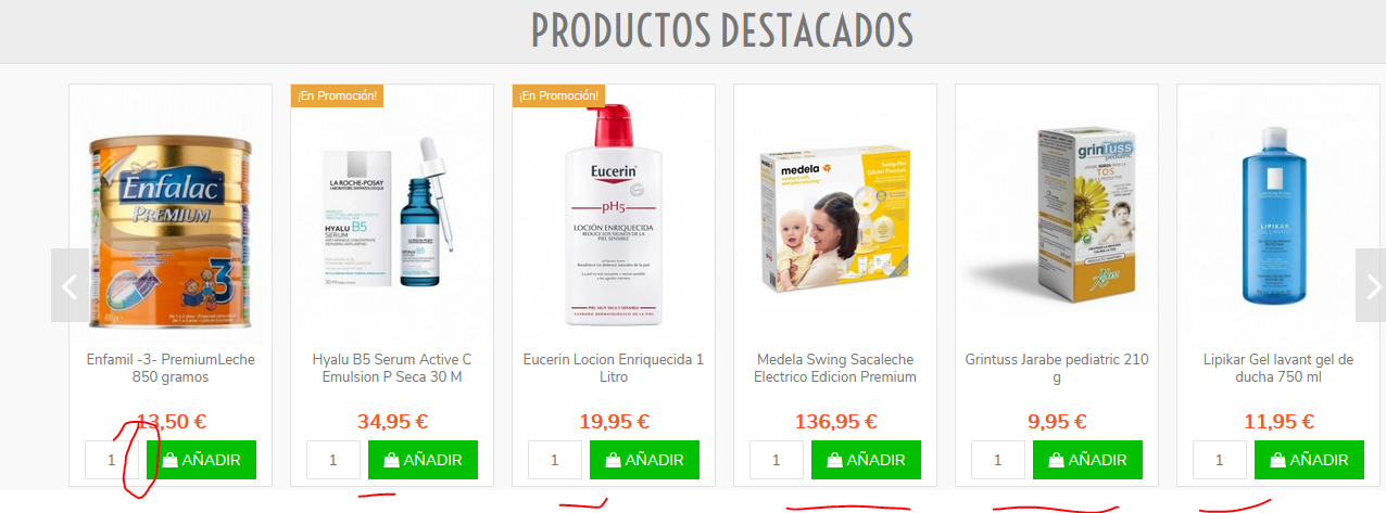

En la Home, NO:
Solo quiero saber que tendría que cambiar para que esos botones también aparezcan en la Home.
Gracias.

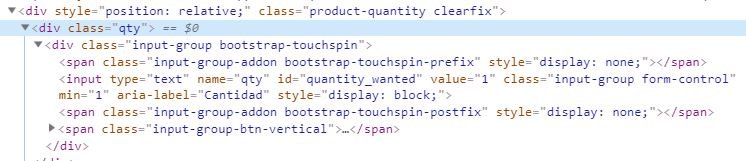

Veo que el código original del botón de cambiar cantidades en la ficha de producto es así:
<div class="qty">
  <input
         type="text"
         name="qty"
         id="quantity_wanted"
         value="{$product.quantity_wanted}"
         class="input-group"
         min="{$product.minimal_quantity}"
         aria-label="{l s='Quantity' d='Shop.Theme.Actions'}"
</div>
Yo intentaría replicar las clases en el div y en el campo input en donde quieras, porque si inspeccionas luego el código verás que hay un Javascript que lo modifica para usar un componente de tipo "bootstrap-touchspin", que es el que le pone esas flechas que quieres replicar:
Si con eso no te funciona, intenta revisar el Javascript del archivo theme.js, seguramente ahí encuentres la clave buscando por "touchspin".

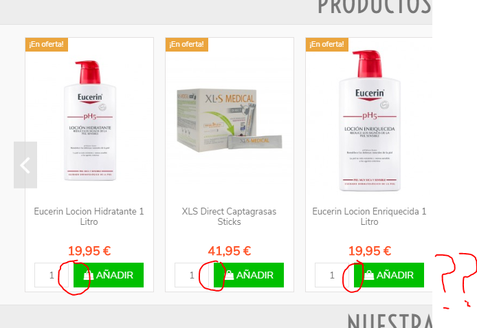

Antes me gustaría tener claro lo que comentas para no cagarla. Dices que debo replicar las clases "qty" en los lugares donde quiera. A ver si entiendo bien, me interesa que aparezca esos botones en 3 lugares diferentes:
1- En los carousels de la home:
2- En la ficha de resultados (filtro de cualqueir tipo) de productos --> vista normal:

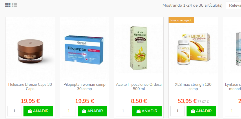

3- En la ficha de resultados (filtro de cualqueir tipo) de productos --> vista ampliada:
¿Como tendría que hacer para añadir esa clase que comentas para que haga efecto en estos 3 lugares distintos? Imagino que cada uno está en un .tpl diferente, no?
