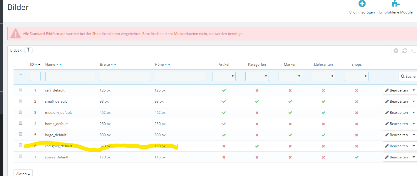

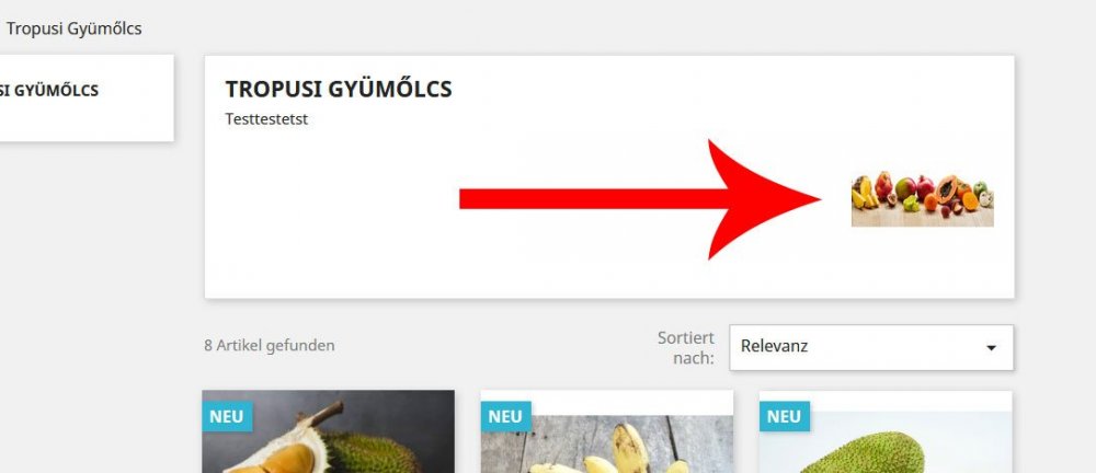

Ultragrasser Posted September 14, 2019 Share Posted September 14, 2019 Hallo zusammen, Ich versuche seit Tagen Bilder für die Hauptkategorien zu setzen. Leider werden diese immer zwangsweise zu 141x180 skaliert (Roter Pfeil im Anhang). Ich habe schon mehrere neue Formate unter Design/Bilder angelegt, aber es wird immer nur eine 141x180er skalierung Rechts in der Ecke angezeigt. Ich würde mich sehr freuen wenn mir jemand Helfen kőnnte.... Vielen Dank im Voraus! Ralf Link to comment Share on other sites More sharing options...
Ultragrasser Posted September 15, 2019 Author Share Posted September 15, 2019 Wunschdenken! Das ist völlig Normal bei dem Classic Theme. Ich dachte die Bilder würden Standart maessig das ganze weisse Frame ausfüllen müssen. Dem ist aber nicht so. Es ist in der Tat nur ein kleines Image Rechts 141x180 vor gesehen... Sorry nochmal für die doofe Frage...:-) Link to comment Share on other sites More sharing options...

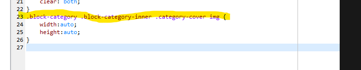

JBW Posted September 18, 2019 Share Posted September 18, 2019 Füge ein Anweisung in deine customs.css mit den gewünschten Werten ein - mit 'initial' werden die Werte der Grafik genommen .block-category .block-category-inner .category-cover img { width: 141px; height: 180px; } Link to comment Share on other sites More sharing options...

see_k Posted February 4, 2020 Share Posted February 4, 2020 Schau hier habe es so gelöst 1 Link to comment Share on other sites More sharing options...
Don Cappello Posted February 4, 2020 Share Posted February 4, 2020 57 minutes ago, see_k said: Schau hier habe es so gelöst 58 minutes ago, see_k said: Schau hier habe es so gelöst also bei mir haut es noch nicht so hin. Dass ich die Änderungen in der custom.css vornehmen kann ist für mich klar. Habe dort auch andere Änderungen vorgenommen. Allerdings bleibt bei mir das Bild immer auf diesen 141 x 180 px. Ich bin mir auch gar nicht so sicher, ob die Kategoriebeschreibung dann über dem Bild zu sehen wäre. Gruß Domenico Link to comment Share on other sites More sharing options...

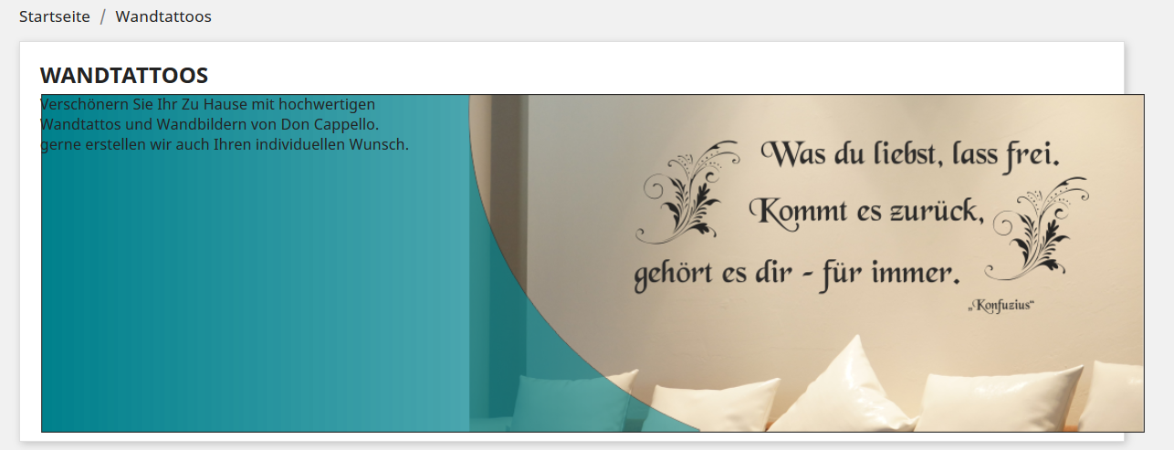

Don Cappello Posted February 5, 2020 Share Posted February 5, 2020 So, habe die Änderungen ein mal vorgenommen. Die Beschreibung scheint nun wieder korrekt positioniert zu sein. Es stört anscheinend noch die Überschrift, wie im Screenshot zu sehen ist. Das Bild müsste man dann hinterher noch korrekt einstellen. Gruß Domenico Link to comment Share on other sites More sharing options...
see_k Posted February 5, 2020 Share Posted February 5, 2020 sorry bei mir war es einfach picture in gewünschter grösse hochladen diesen code eintragen (kannst du auch testmässig gleich ins theme.css machen und dann ins custom.css) sicherheitshalber hier eintragen (das ging bei mir aber nicht ..weill im css fix 141x180 eingetragen ist) Link to comment Share on other sites More sharing options...
Don Cappello Posted February 5, 2020 Share Posted February 5, 2020 Na die Werte stimmen bei mir ja. Es ist aber so, dass die Kategorie-Überschrift nicht mit bei "#block-category {position: absolute}" einbezogen wird. Somit wird das Bild verschoben. Gruß Domenico Link to comment Share on other sites More sharing options...
rictools Posted February 5, 2020 Share Posted February 5, 2020 Du hattest geschrieben, die Beschreibung solle über dem Bild landen, von der Überschrift war nicht die Rede. Das Bild wird nicht verschoben, sondern es befindet sich wie auch die Beschreibung einfach nach der Überschrift, um das zu ändern mußt du den Code in der tpl-Datei ändern, per CSS geht das nur mit umständlichen Positions-Verschiebungen. Dein Bild ist zu breit und ragt rechts aus dem vorgegebenen Rahmen hinaus. Link to comment Share on other sites More sharing options...

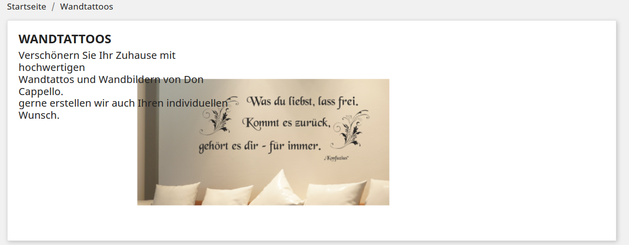

Don Cappello Posted February 6, 2020 Share Posted February 6, 2020 17 hours ago, rictools said: Du hattest geschrieben, die Beschreibung solle über dem Bild landen, von der Überschrift war nicht die Rede. Das Bild wird nicht verschoben, sondern es befindet sich wie auch die Beschreibung einfach nach der Überschrift, um das zu ändern mußt du den Code in der tpl-Datei ändern, per CSS geht das nur mit umständlichen Positions-Verschiebungen. Dein Bild ist zu breit und ragt rechts aus dem vorgegebenen Rahmen hinaus. Morgen, das hatte ich gar nicht bemerkt. Ich bin davon ausgegangen, dass die Überschrift und Beschreibung in einem Block liegen. Dann optimiere ich einfach das Bild und lasse die Überschrift so stehen. Des weiteren hatte ich versucht das Bild verkleinert rechtsbündig anzuordnen, jedoch scheint es nicht zu greifen. Es wird immer zentriert ausgerichtet. Anbei noch der Code aus meiner custom.css: .block-category .block-category-inner .category-cover img{width:auto;height:auto} #category-description {position:absolute;width:35%;} Das mit dem align:right; habe ich wieder entfernt, da es auch in der theme.css nicht gebracht hat. Gruß Domenico Link to comment Share on other sites More sharing options...
rictools Posted February 6, 2020 Share Posted February 6, 2020 Eigentlich sollte das Bild linksbündig sein, aber das wird langsam ohne Link zum Shop schwierig nachzuvollziehen (z. Zt. kann ich das nur am Demoshop machen). Am besten wäre es aber wohl sowieso wenn du das Bild in der passenden Breite bereitstellst (warum ist das Bild jetzt eigentlich anders als vorher?). Link to comment Share on other sites More sharing options...
Don Cappello Posted February 6, 2020 Share Posted February 6, 2020 Das Bild hatte ich testweise Verkleinert, damit es nicht rechts aus dem Rahmen läuft. Ich hatte die Maße vom Sliderbild genommen, da dieses die gleiche Breite im Shop einnimmt. Welche Breite ist denn für das Bild in der Box richtig, damit es die komplette Breite einnimmt, ohne aus dem Bereich zu laufen? Dann würde ich es genau anpassen. Gruß Domenico Link to comment Share on other sites More sharing options...

rictools Posted February 6, 2020 Share Posted February 6, 2020 Müßte 760px sein. Link to comment Share on other sites More sharing options...

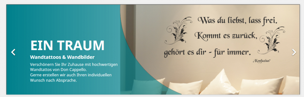

Don Cappello Posted February 11, 2020 Share Posted February 11, 2020 Ja, das wird dann natürlich für zukünftige Updates blöd sein. Da werde ich wohl doch kleinere Bilder auf der rechten Seite platzieren müssen. Es sieht natürlich besser aus, wenn man die Kategoriebeschreibung so wie im Slider über dem Bild platziert, wie hier zu sehen: Gruß Domenico Link to comment Share on other sites More sharing options...
rictools Posted February 11, 2020 Share Posted February 11, 2020 Allerdings nur unter der Voraussetzung, daß alle deine Kategoriebilder entsprechend gestaltet sind. Bei Prestashop 1.6 war es genau so. Updates macht man normalerweise nur alle paar Monate, da ist es keine große Sache, ein paar Änderungen (die man idealerweise zuvor dokumentiert hat) wieder einzupflegen. Link to comment Share on other sites More sharing options...
