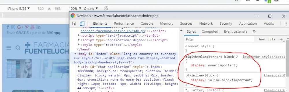

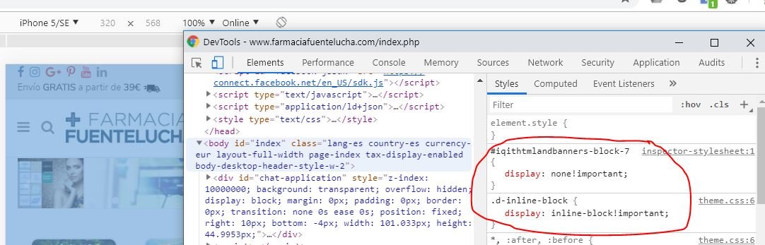

Prestafan33 Posted September 14, 2019 Share Posted September 14, 2019 Saludos de nuevo, Pack_12. La razón por la que el CSS ignore ese código puede ser porque ya tiene especificada otra propiedad para el display de ese elemento, y también está marcada como "important": Yo he probado a insertar la regla directamente en el navegador y como puedes ver sí que funciona, aunque hay definida ya otra para ese mismo elemento y propiedad y estar marcada como important!. No obstante, según las normas del CSS una regla identificada por un ID debe tener prioridad sobre una definida para una clase, por lo que debería aplicarse la tuya antes que la del tema. No obstante puede hacer que tu regla sea "más específica" que la que ya existe. Es decir, que el identificador incluya el ID, la clase e incluso el tipo de elemento: @media(max-width:480px) { div#iqithtmlandbanners-block-7.d-inline-block { display: none!important; } } De esta forma obligatoriamente debería tener preferencia sobre la que ya trae el tema. Una cosa: He mirado un poco y no veo desde la herramienta de desarrollo del navegador cargada ninguna regla desde ningún archivo "custom.css". Puede ser que el archivo no se esté cargando por alguna razón (puede que tenga algún error de sintaxis en el CSS que haga que no cargue correctamente). También por experiencia te diré que los iPhones son bastante puñeteros a la hora de actualizar y recargar los archivos CSS cuando los cambias (normalmente los cachean y no los descargan de nuevo). Hay que insistir y recargar varias veces las páginas hasta que se ven los cambios. Pero aún así puedes simular cómo se vería desde un navegador normal de ordenador activando el modo desarrollador y pulsando sobre el iconito del móvil que se puede ver arriba en color azúl en la captura que te he puesto. Link to comment Share on other sites More sharing options...
Pack_12 Posted September 15, 2019 Author Share Posted September 15, 2019 12 hours ago, Prestafan33 said: Saludos de nuevo, Pack_12. La razón por la que el CSS ignore ese código puede ser porque ya tiene especificada otra propiedad para el display de ese elemento, y también está marcada como "important": Yo he probado a insertar la regla directamente en el navegador y como puedes ver sí que funciona, aunque hay definida ya otra para ese mismo elemento y propiedad y estar marcada como important!. No obstante, según las normas del CSS una regla identificada por un ID debe tener prioridad sobre una definida para una clase, por lo que debería aplicarse la tuya antes que la del tema. No obstante puede hacer que tu regla sea "más específica" que la que ya existe. Es decir, que el identificador incluya el ID, la clase e incluso el tipo de elemento: @media(max-width:480px) { div#iqithtmlandbanners-block-7.d-inline-block { display: none!important; } } De esta forma obligatoriamente debería tener preferencia sobre la que ya trae el tema. Una cosa: He mirado un poco y no veo desde la herramienta de desarrollo del navegador cargada ninguna regla desde ningún archivo "custom.css". Puede ser que el archivo no se esté cargando por alguna razón (puede que tenga algún error de sintaxis en el CSS que haga que no cargue correctamente). También por experiencia te diré que los iPhones son bastante puñeteros a la hora de actualizar y recargar los archivos CSS cuando los cambias (normalmente los cachean y no los descargan de nuevo). Hay que insistir y recargar varias veces las páginas hasta que se ven los cambios. Pero aún así puedes simular cómo se vería desde un navegador normal de ordenador activando el modo desarrollador y pulsando sobre el iconito del móvil que se puede ver arriba en color azúl en la captura que te he puesto. Si señor! Muchísimas gracias Prestafan33. Disculpa mi ignorancia: - ¿Como puedo editar el asunto para "SOLUCIONADO:..."? ya quise tratar de editar el asunto para cambiar "modulo" por "bloque" y no conseguí - ¿Como podría valorar tu ayuda en el foro? ¿Algún especie de lugar donde evaluar una respuesta? Finalmente prioricé el código del bloque que me interesaba ocultar. Efectivamente tuve que refrescar mucho en iphone y entrar en modo incógnito para ver los cambios. Lo que comentabas del código CSS era porque puse en comentario el código al ver que no me daba resultado, por eso no lo veías. Lo tenía desactivado vaya... Mil gracias! Por cierto, esto teniendo alguna dudilla más, verás algun post mio con alguna que otra duda más jajaja... Agradezco mucho la ayuda. Saludos! Link to comment Share on other sites More sharing options...
Pack_12 Posted September 15, 2019 Author Share Posted September 15, 2019 18 hours ago, Prestafan33 said: Saludos de nuevo, Pack_12. La razón por la que el CSS ignore ese código puede ser porque ya tiene especificada otra propiedad para el display de ese elemento, y también está marcada como "important": Yo he probado a insertar la regla directamente en el navegador y como puedes ver sí que funciona, aunque hay definida ya otra para ese mismo elemento y propiedad y estar marcada como important!. No obstante, según las normas del CSS una regla identificada por un ID debe tener prioridad sobre una definida para una clase, por lo que debería aplicarse la tuya antes que la del tema. No obstante puede hacer que tu regla sea "más específica" que la que ya existe. Es decir, que el identificador incluya el ID, la clase e incluso el tipo de elemento: @media(max-width:480px) { div#iqithtmlandbanners-block-7.d-inline-block { display: none!important; } } De esta forma obligatoriamente debería tener preferencia sobre la que ya trae el tema. Una cosa: He mirado un poco y no veo desde la herramienta de desarrollo del navegador cargada ninguna regla desde ningún archivo "custom.css". Puede ser que el archivo no se esté cargando por alguna razón (puede que tenga algún error de sintaxis en el CSS que haga que no cargue correctamente). También por experiencia te diré que los iPhones son bastante puñeteros a la hora de actualizar y recargar los archivos CSS cuando los cambias (normalmente los cachean y no los descargan de nuevo). Hay que insistir y recargar varias veces las páginas hasta que se ven los cambios. Pero aún así puedes simular cómo se vería desde un navegador normal de ordenador activando el modo desarrollador y pulsando sobre el iconito del móvil que se puede ver arriba en color azúl en la captura que te he puesto. Por cierto, que pasaría si quiero también ocultar otro bloque definido en ese módulo? Por ejemplo. Hay un bloque que en modo mobile no quiero que aparezca tampoco porque se queda demasiado sobrecargada la pagina de producto. Se trata del bloque 5, que en la product page aparece a la derecha. He probado a añadir codigo similar pero no funciona. Que me recomiendas en este caso? @media(max-width:480px) { div#iqithtmlandbanners-block-2.d-inline-block { display: none!important; } } @media(max-width:480px) { div#iqithtmlandbanners-block-5.d-inline-block { display: none!important; } } El segundo lo ignora. 😓 Link to comment Share on other sites More sharing options...
