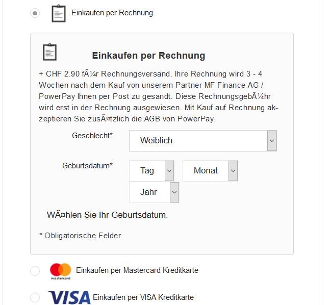

Hallo Zusammen
Bei meinem neuen Shop im Checkout bei den Payment Description werden die Sonderzeichen der Umlaute falsch dargestellt (siehe jgp). Ich habs folgende Angaben ergänzt "|escape:'html':'UTF-8''" und geschaut, dass alle Dateien UTF-8 kodiert sind. Leider hat alles nichts gebracht.
Hat jemand eine Idee was man noch machen kann?
Ich nutze PS 1.7.5.1, leider noch PHP 7.1 (sollte auf Ende Jahr auf PHP 7.2 wechseln). Dazu nutze ich ein gekauftes Thema, jedoch meine der Support, es länge nicht an ihrem Thema.
Es betrifft die Module Postfinace und Powerpay, beides vom gleich Anbieter Sellxed.com. Die meinen es länge am Shop System. Natürlich 😉 .
Besten Dank im Voraus für eure guten Tipps.

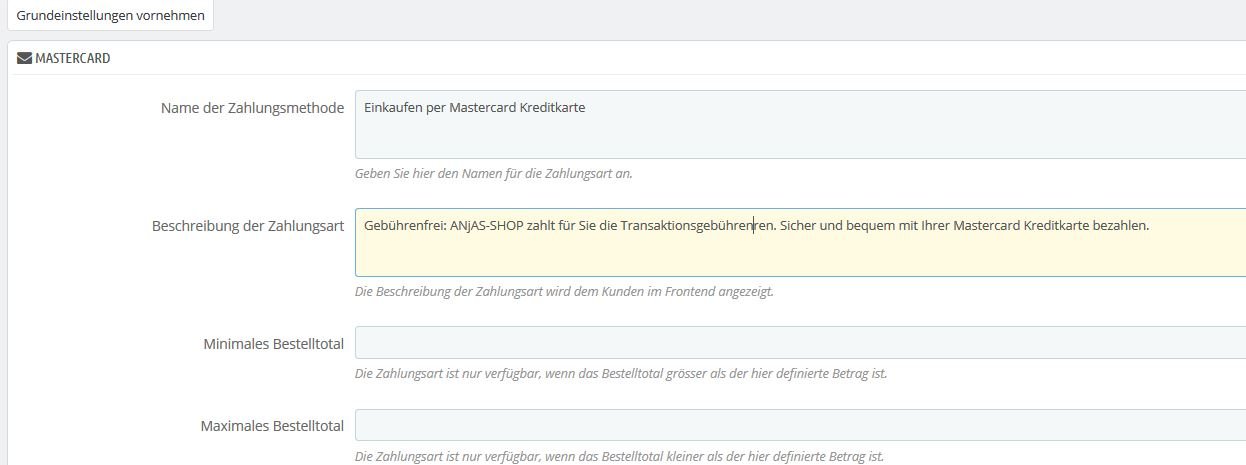

Datenbanken sind nicht meine Stärken, aber ich habe keinen Text gefunden. Den Text gebe ich in einem normalen Feld ein (siehe jpg).

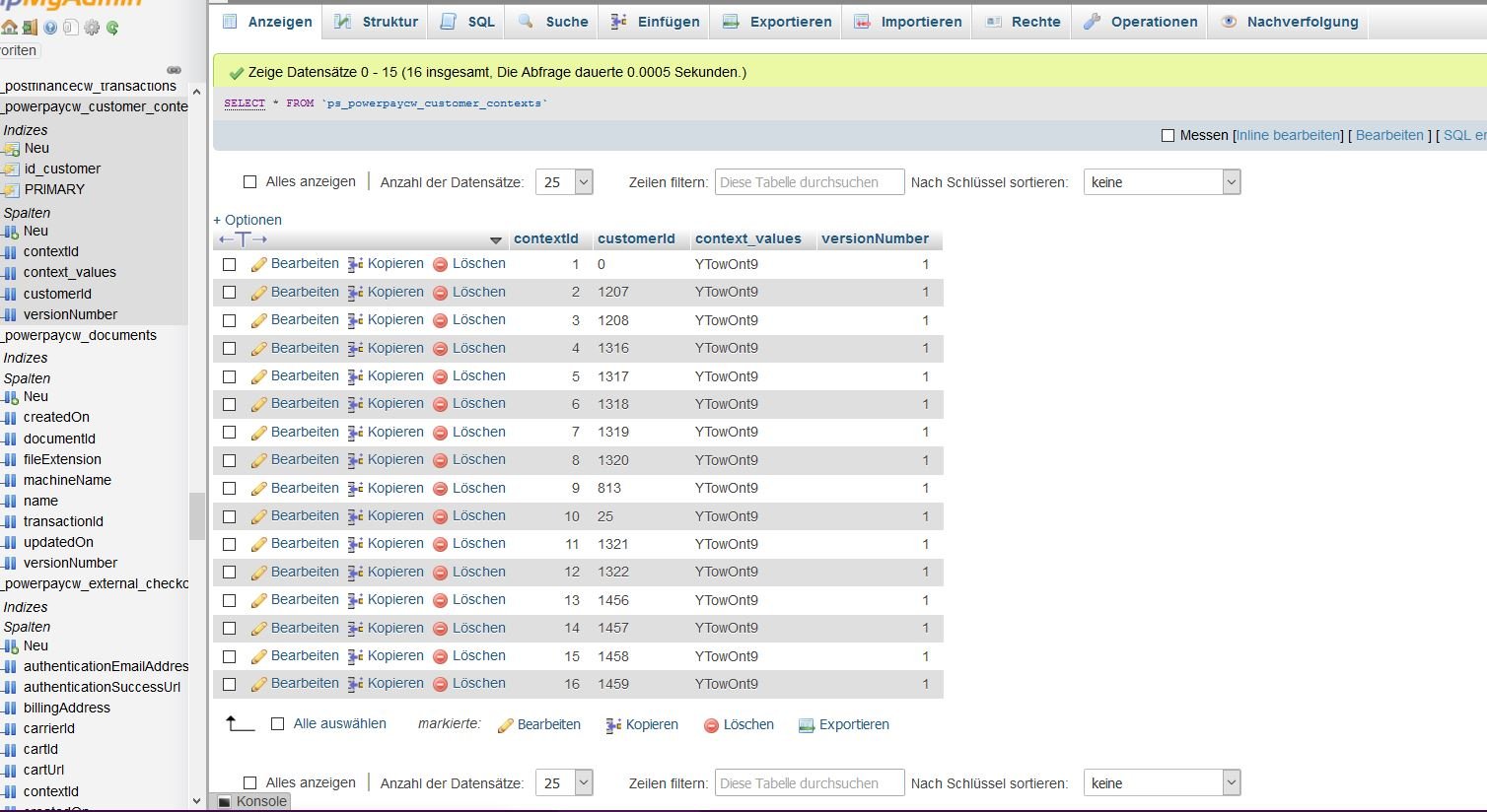

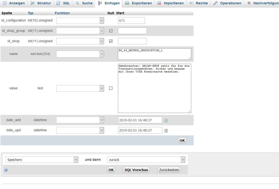

Mir scheint, daß die entsprechenden Texte in der Datenbank gespeichert werden, wahrscheinlich gibt es Tabellen mit dem Namen der betroffenen Module, die würde ich mal näher betrachten.

Gestern habe ich in der Datenbank das Modul durchsucht und leider keine Texte gefunden. Aber ich werde nochmals suchen. Vieleicht wechsle ich den Anbieter.

Wie die Datenbank Tabelle heißt hängt von dem Modul ab, denke aber die wird irgendwie wie das Modul heißen. Da du phpMyAdmin hast schau auch mal wie da die "Kollation" eingestellt ist.

Bei der Datensatz Statistiken steht über all "utf8_general_ci" (siehe jpg, roter Eintrag). Jedoch nicht bei den oberen Zeilen, da fehlt schon mal der Eintrag "utf8_general_ci" (jpg, blauer Eintrag)
