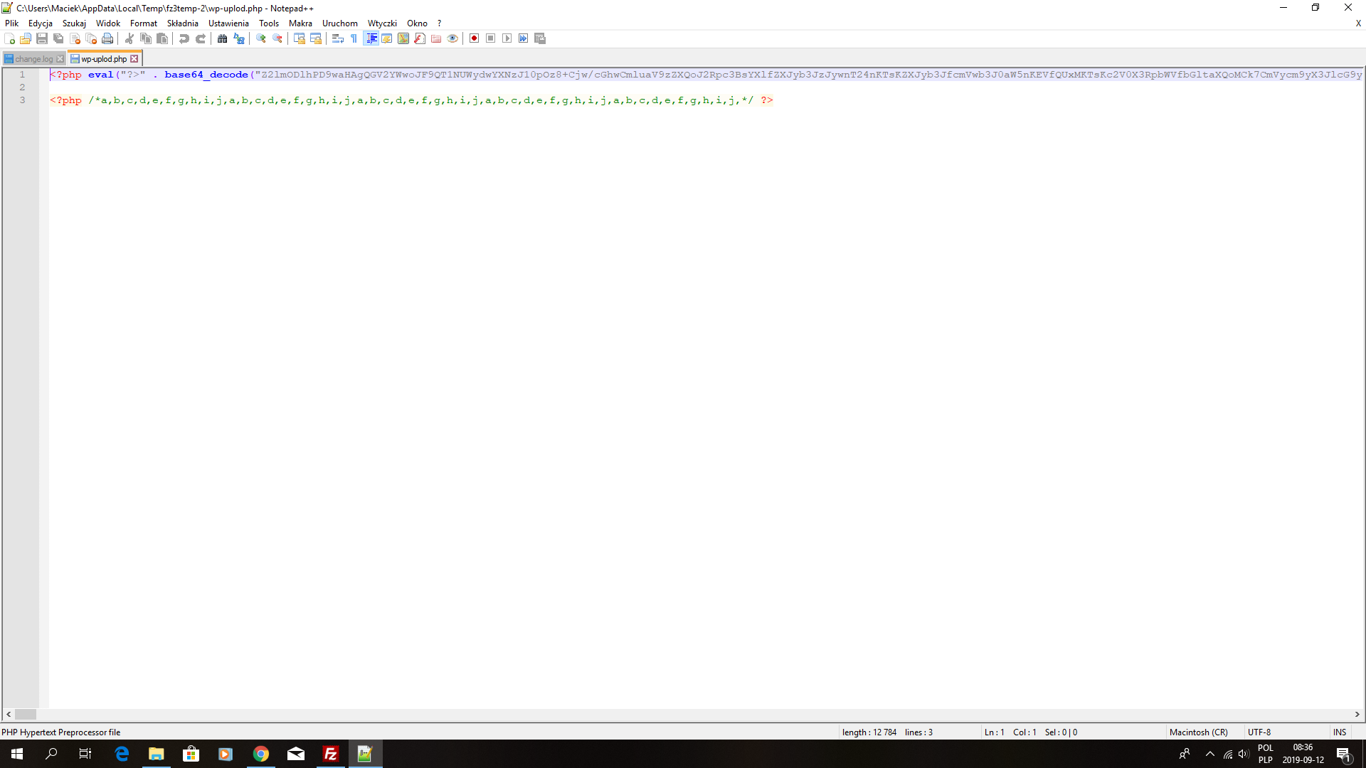

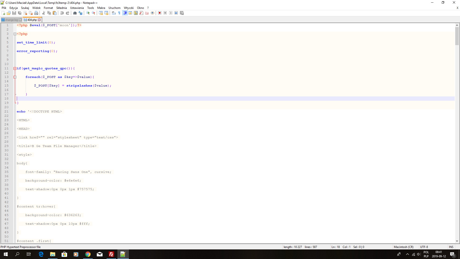

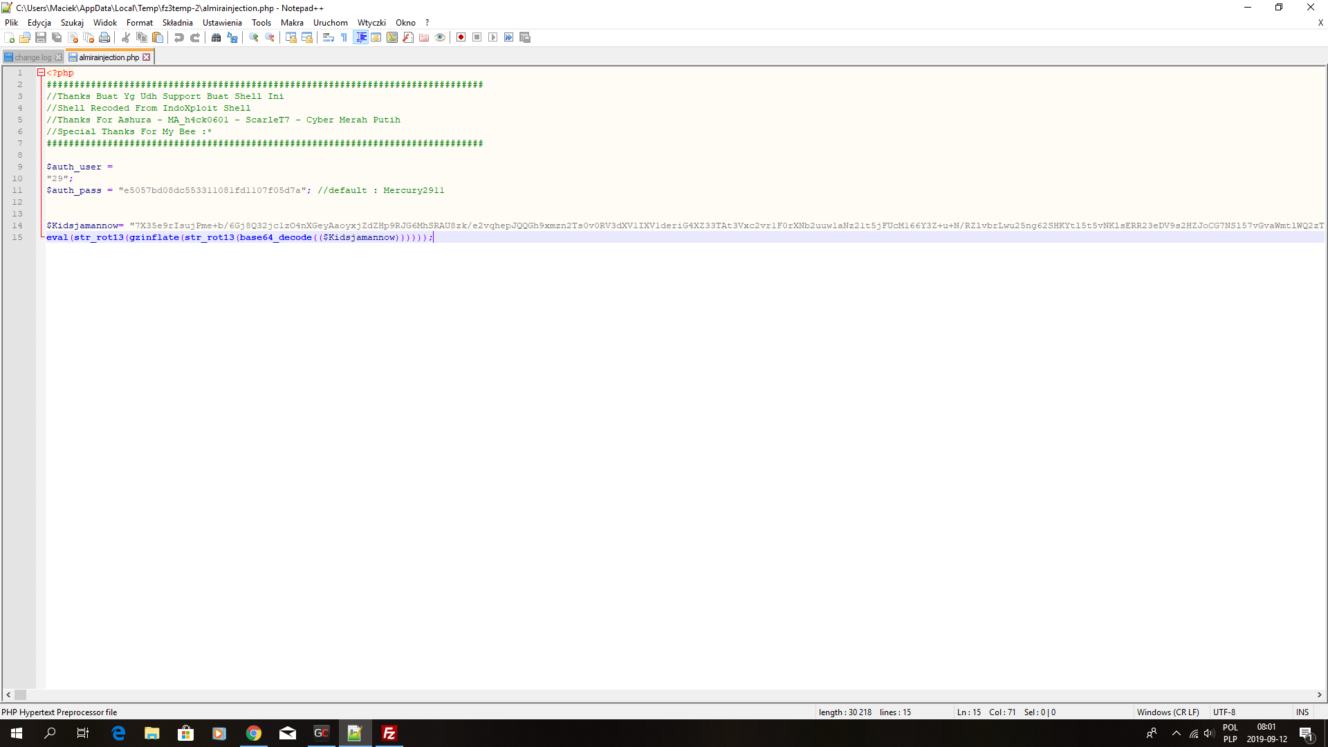

Szanowna Pani, przesyłam listę plików podejrzanych o infekcję: - www/presta/modules/jmsslider/views/img/layers/99866244566552.php - www/presta/votr_sym/root - www/presta/indexs.php - www/presta/modules/blockcurrencies/upgrade/wp-uplod.php - www/presta/index.php - www/presta/modules/htmlbox/404.php - www/presta/almirainjection.php Proszę zastąpić je oryginalnymi plikami modułu PrestaShop. W razie dodatkowych pytań, pozostaję do dyspozycji.

BINGO. Po zamianie BASE URL na /presta/ coś zaskoczyło na http://minifanaberia.com/presta/ grafiki się nie ładują, ale wrócił układ. Zastanawiam się nad tym czy pokasować ręcznie w ftp pliki wskazane przez dostawcę hostingu:
Potem przekopiować prestę zastępując istniejące pliki na ftp.

Usuwaj w tym przypadku cały plik.
Najlepiej porównywać pliki z oryginałami.
Dla tego przypadku htmlbox:
https://mypresta.eu/modules/front-office-features/html-box.html
UWAGA! Niektóre pliki należy zastąpić oryginałami ale te powyższe możesz usunąć.
Edited by krzysiuus (see edit history)

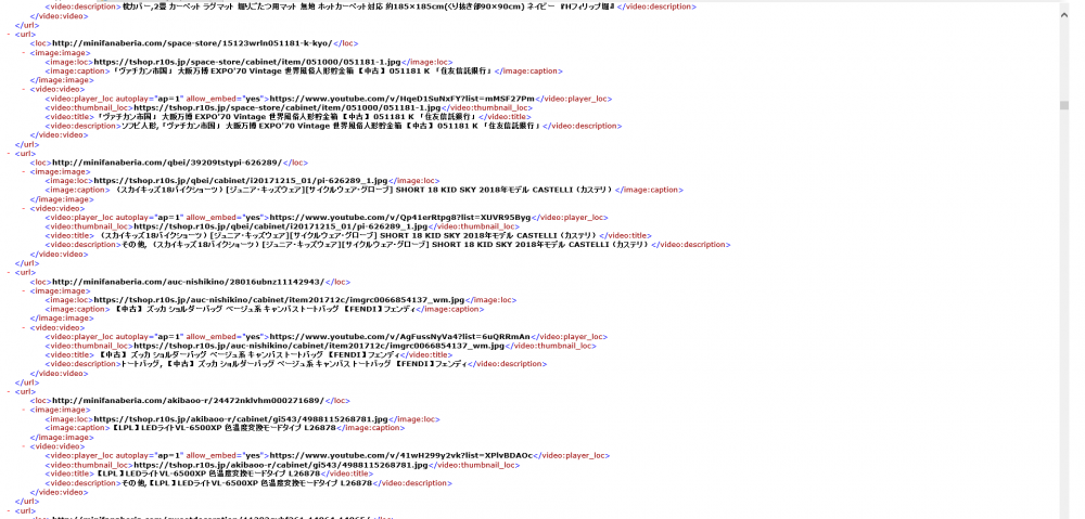

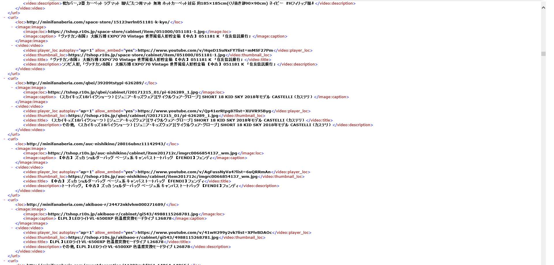

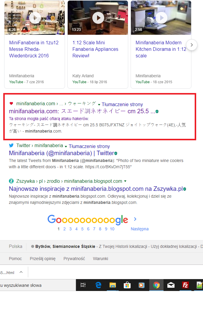

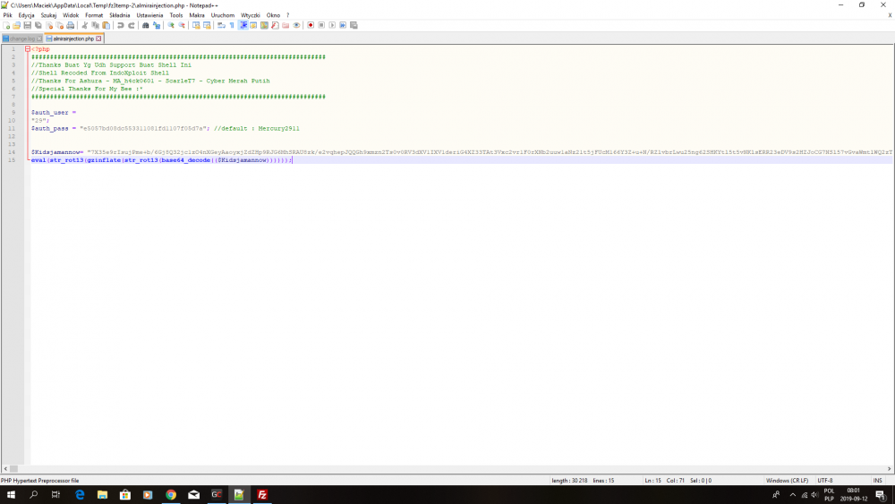

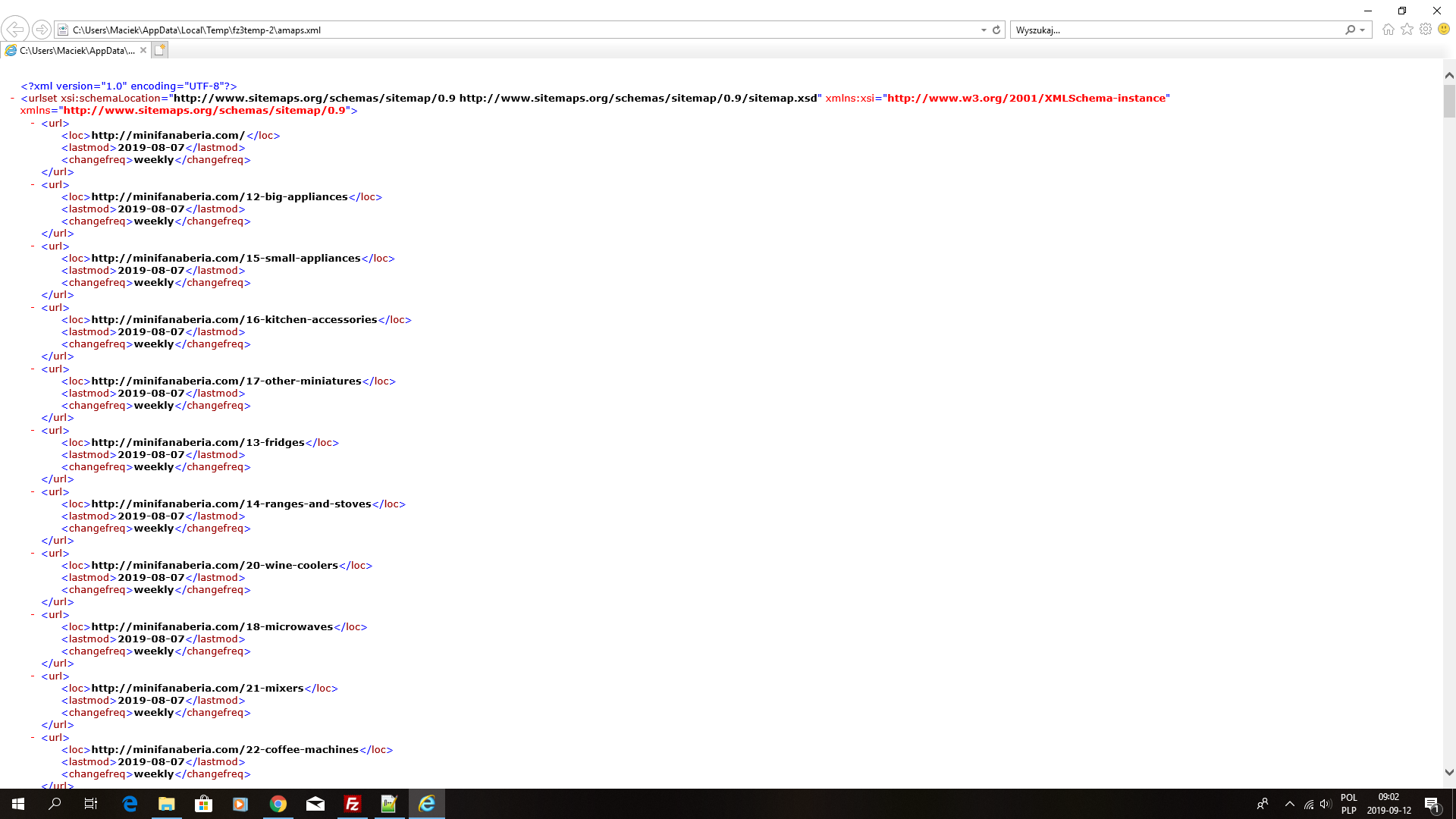

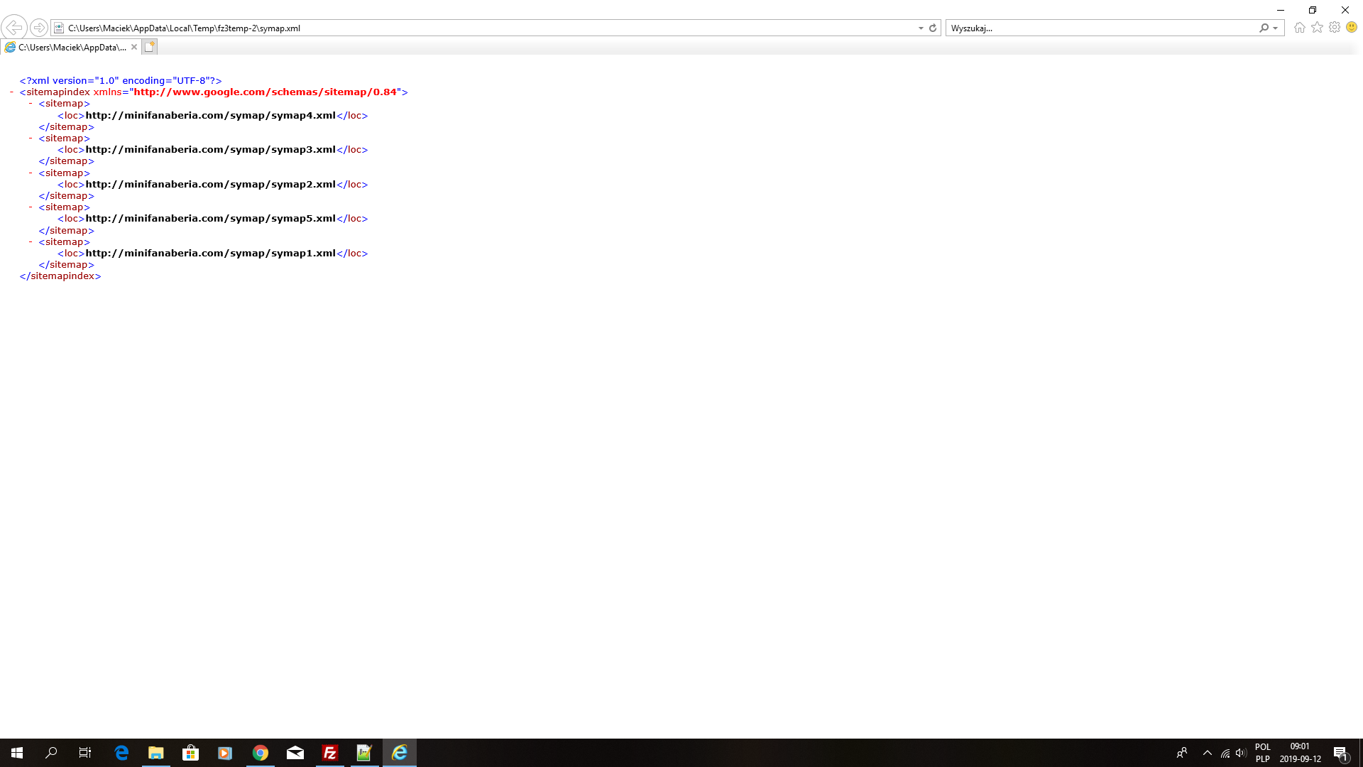

Witajcie,
Trochę odgrzewam kotleta. Strona działa od ostatnich usunięć, nowych nieproszonych klientów nie przybywa (spamerów) ale klienci skarżą się, że są przekierowywani na różne strony po kliknięciu na www.minifanaberia.com
Na wyszukiwarce pojawia się takie coś?:

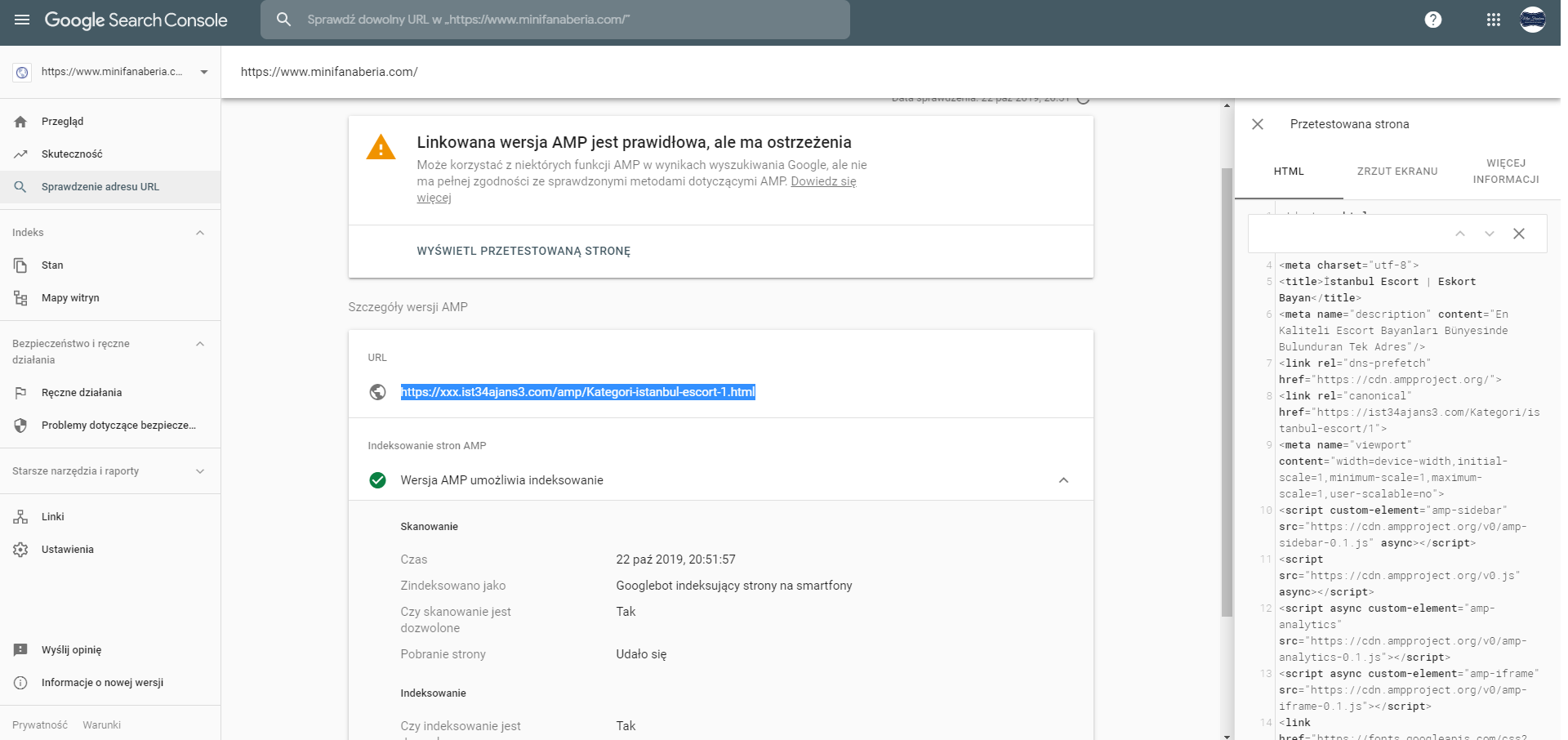

a po uruchomieniu Google search console znalazło to:
gdzie szukać, żeby się tego raz na zawsze pozbyć?

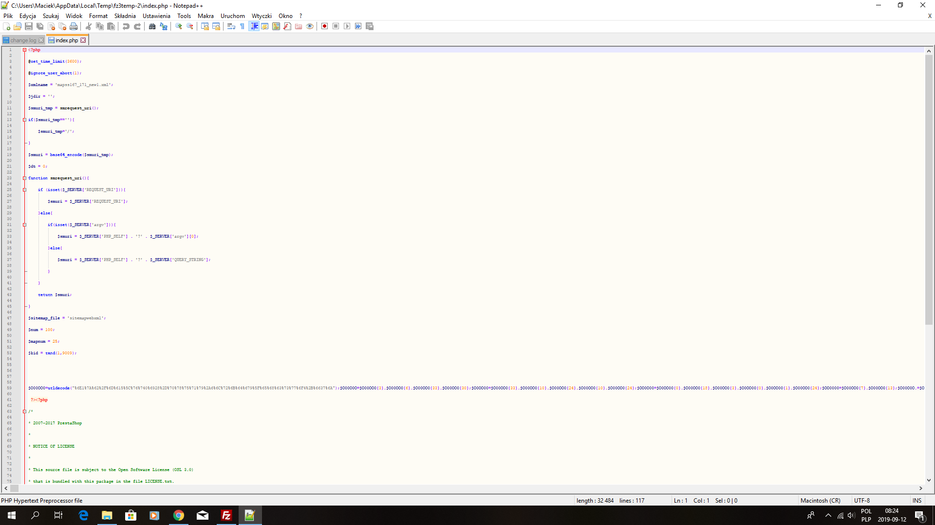

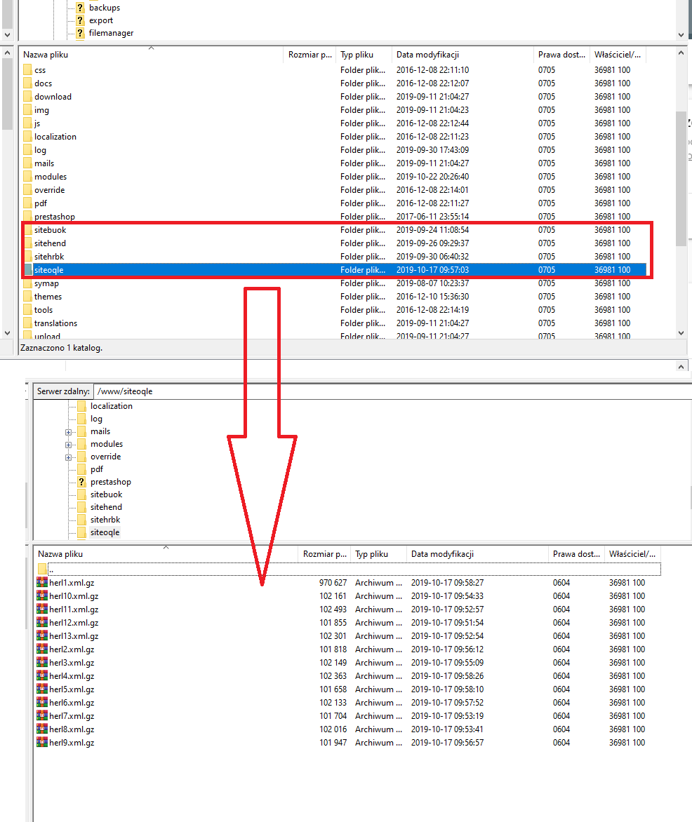

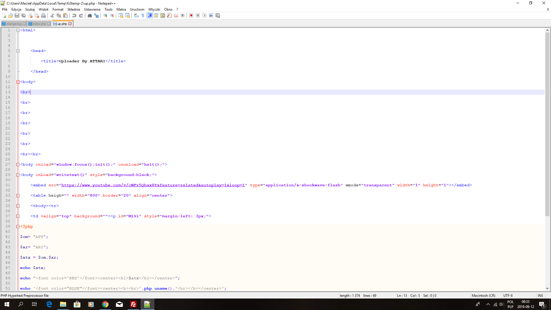

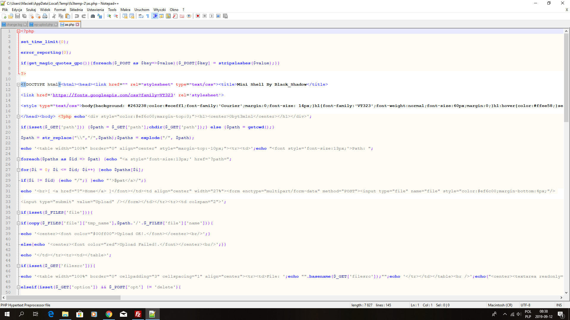

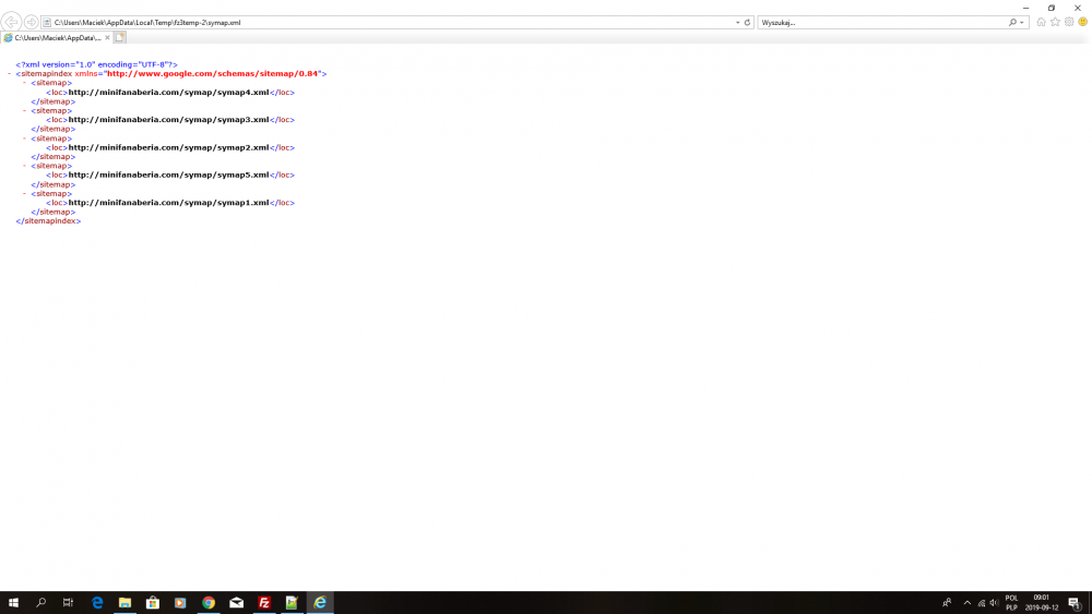

W międzyczasie znalazłam te kilka folderów
każdy folder zawierał
było ich masa w każdym folderze pierwszego zdjęcia,
Wszystko wyleciało z ftp.
