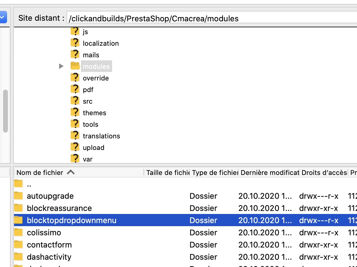

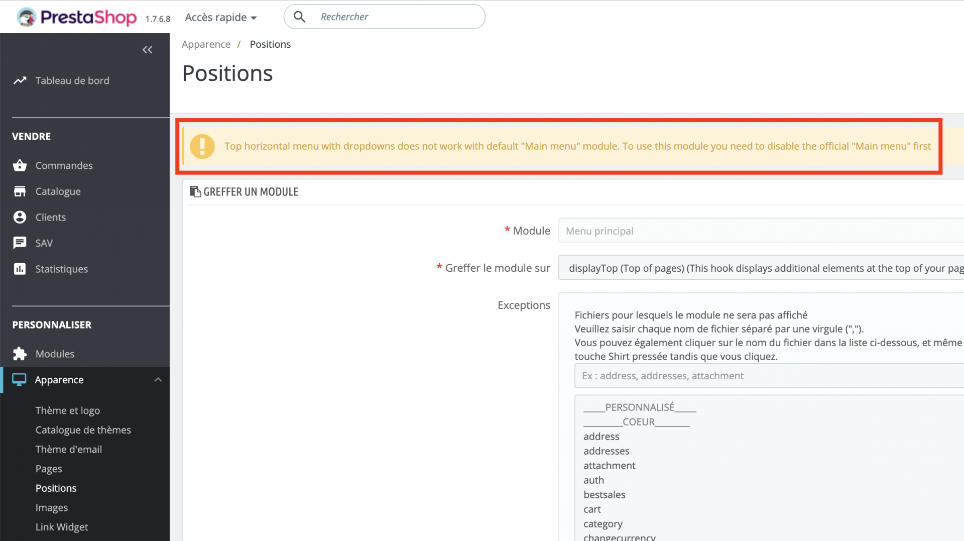

heila49 Posted October 23, 2020 Share Posted October 23, 2020 (edited) Bonjour, J'ai le même souci et j'ai trouvé une solution dans un post en anglais : En résumé, il y a un module caché qui s'appelle "blocktopdropdownmenu" qui désactive le module "Menu principal" automatiquement car il n'est pas compatible avec le menu : La solution est donc toute simple : connectez vous via ftp et renommez le répertoire "blocktopdropdownmenu" en "__blocktopdropdownmenu" : Bonne journée. Edited October 23, 2020 by heila49 Modification (see edit history) Link to comment Share on other sites More sharing options...

heila49 Posted October 26, 2020 Share Posted October 26, 2020 11 minutes ago, sevsev said: Bonjour, merci pour cette information car j'ai le même soucis. Comment savoir si le module "blocktopdropdownmenu" est utilisé sur ma boutique ? Bonsoir, J'ai eu ce souci car j'ai installé un module gratuit pour avoir le menu en vertical, et j'ai bien trouvé ce répertoire sur mon serveur FTP de la boutique. Comme indiqué dans ma réponse, il vous suffit de vous connecter à votre serveur FTP via le logiciel PC "FileZilla", vous trouverez votre identifiant chez votre hébergeur : https://tinyurl.com/y35h4z3m Link to comment Share on other sites More sharing options...
