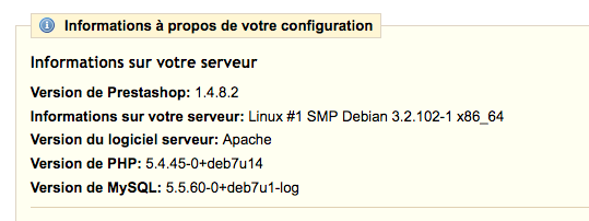

Natom88 Posted September 10, 2019 Share Posted September 10, 2019 Bonjour à tous, Je suis développeur Web, une habituée de Drupal. Je récupère un site créé en 2012, par un développeur actuellement décédé. Aujourd'hui, j'ai pour mission la refonte d'un site e-commerce scindé en deux site en réalité, donc deux bases de données différentes pour des doublons de produits dans les deux sites (pro et particulier - tout ceci à cause de différence de prix). Le but ici est, avant toute chose, de modifier le design du site (actuellement, le thème utilisé est Cakeshop recustomisé pour l'un des sites et l'autre non touché). Je dois faire un design complètement personnalisé (maison, en fonction du design fait par un web-designer). L'administration des deux sites me propose une mise à jour vers la version 1.6.1 mais j'avoue avoir peur de me retrouver avec des erreurs. Qui peut me conseiller ? Comment auriez-vous approché la chose ? Est-ce que vous seriez parti sur une base propre (à savoir qu'il faut récupérer tous les historiques des commandes, fichiers clients...) ou seriez-vous parti sur l'existant tout en procédant d'abord par la mise à jour de la version ? Je tiens à préciser que l'utilisatrice qui s'occupe du backoffice a peur du changement radical et l'utilise depuis 2012, donc veut éviter d'être perdue par la suite. J'attends vos conseils et espère avoir été claire. Bien à vous tous, Nadia Link to comment Share on other sites More sharing options...
doekia Posted September 10, 2019 Share Posted September 10, 2019 C'est a ton client d'avoir le fin mot au final. Oui les administrations sont différentes, mais rien de vraiment dépaysant. Je déconseille de partir sur une installe neuve, perte des historique, difficulté d'assurer le switch, etc Soyons honnête ce n'est pas une opération a prendre à la légère, mais rien d'insurmontable. Faire une maquette, tester ton scénario de migration, ... PS: Pour migrer en 1.6.1.24, tu devra d'abord charger le zip dans autoupgrade puis demander une mise à jour par zip. 1 Link to comment Share on other sites More sharing options...
