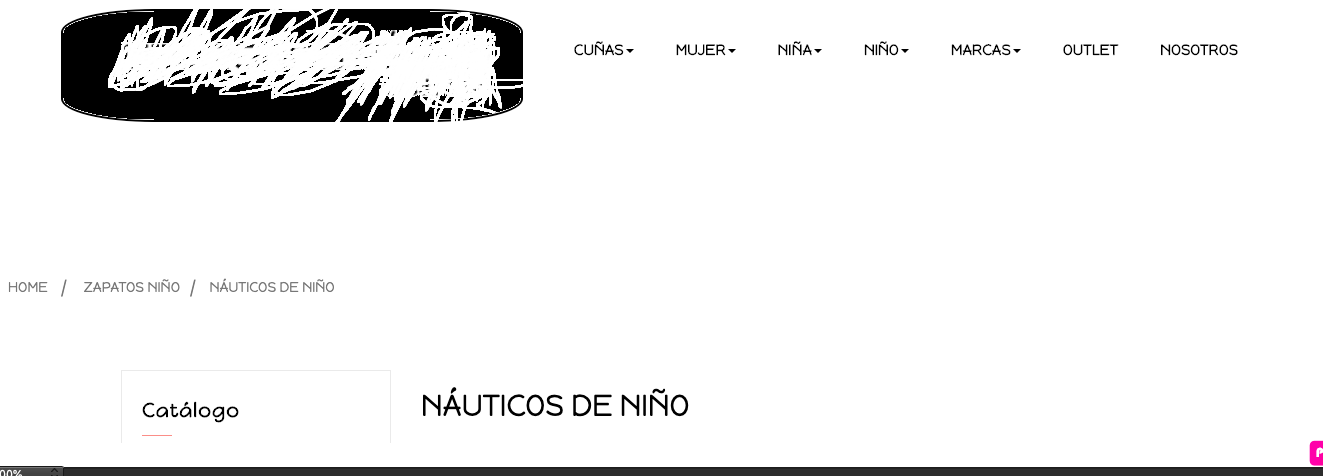

vividusdesigns Posted September 18, 2019 Share Posted September 18, 2019 (edited) en la línea 182 inserte este código {include file="$tpl_dir./breadcrumb.tpl"} o busque el archivo adjunto que puede reemplazar directamente. header.tplFetching info... Edited September 18, 2019 by vividusdesigns (see edit history) Link to comment Share on other sites More sharing options...
angelfc Posted September 18, 2019 Author Share Posted September 18, 2019 Muchas gracias vivus Pero me parece que se ha quedado demasiado arriba y dejando un hueco muy grande. Lo ideal es que estuviera justo antes de los productos que se muestran. Muchas gracias por la ayuda Link to comment Share on other sites More sharing options...

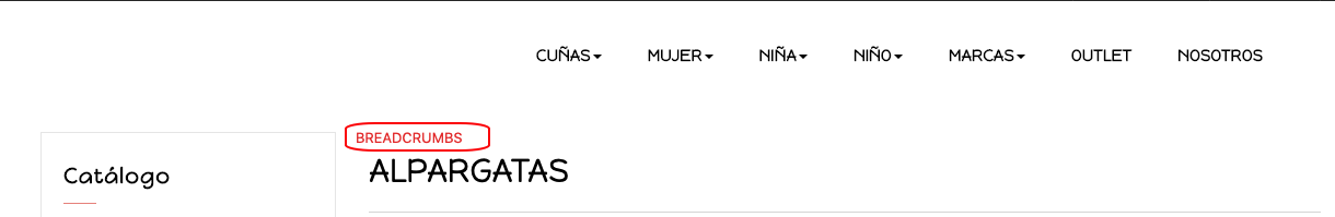

angelfc Posted September 18, 2019 Author Share Posted September 18, 2019 Te paso una captura de pantalla con una indicación de dónde me gustaría que quedara. https://bit.ly/2mns857 Link to comment Share on other sites More sharing options...
