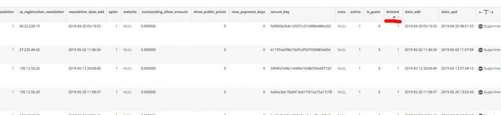

enmoderugby Posted September 11, 2019 Author Share Posted September 11, 2019 je vais un peu plus loin car le problème semble ne pas concerner qu'un seul compte. Pour être complet, je suis depuis 2 mois environ "envahi" de faux comptes clients que je supprime au fur et à mesure via le BO. Ai-je fait une fausse manipulation et ai également supprimer de vrai comptes clients ? Et effectivement quand je vais sur la la PS_CUSTOMER, je vois que de vrais compte clients sont en '1' dans l colonne DELETED (voir ci-joint). Je voulais donc savoir si en les repassant en '0' via ma BDD allait régler le problème ? Link to comment Share on other sites More sharing options...
Eolia Posted September 11, 2019 Share Posted September 11, 2019 Comme quoi rien n'arrive tout seul... Oui vous pouvez les passer à 1 si vous connaissez ces comptes. Pour les problèmes de faux-comptes, les solutions ont été postées il y a 4 mois et plus pour régler le problème. Link to comment Share on other sites More sharing options...
enmoderugby Posted September 11, 2019 Author Share Posted September 11, 2019 C'est pas à '0' plutôt qu'il faut les passer ? je m'étais renseigner sur la réponse aux faux comptes mais il n'y avait aucune solution de simple. Je suis preneur sinon.... Link to comment Share on other sites More sharing options...
Eolia Posted September 11, 2019 Share Posted September 11, 2019 oui 0, désolé. Pour les faux comptes, soit vous mettez à jour en 1.6.1.24 soit vous appliquez ce tuto Plus un captcha avec contrôle JS ET PHP ici : https://shop.devcustom.net/fr/content/9-mise-en-place-captcha?content_only=1 Link to comment Share on other sites More sharing options...
