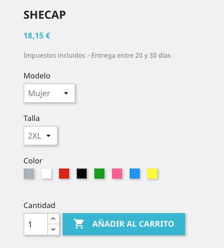

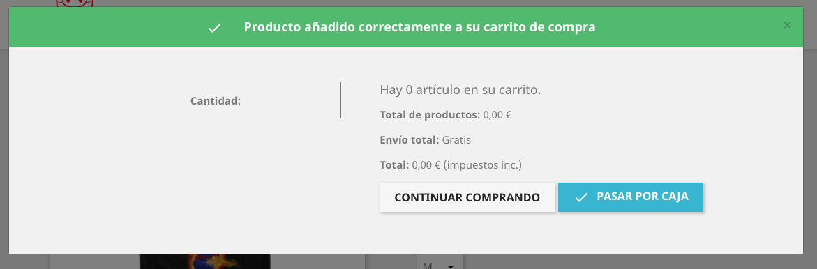

He creado varias combinaciones de producto para especificar modelo, talla y color que en todos los casos tienen el mismo precio. Aparecen correctamente  y se puede realizar el pedido pero NO se añaden al carrito de la compra (adjunto dos pantallazos uno de la vista de la selección del producto y otro de cómo aparece el carrito al añadir el producto). En los productos simples (sin combinación) no tengo problema para que se añadan.  Las combinaciones están activadas en características especiales así que no sé de dónde puede venir el error :(

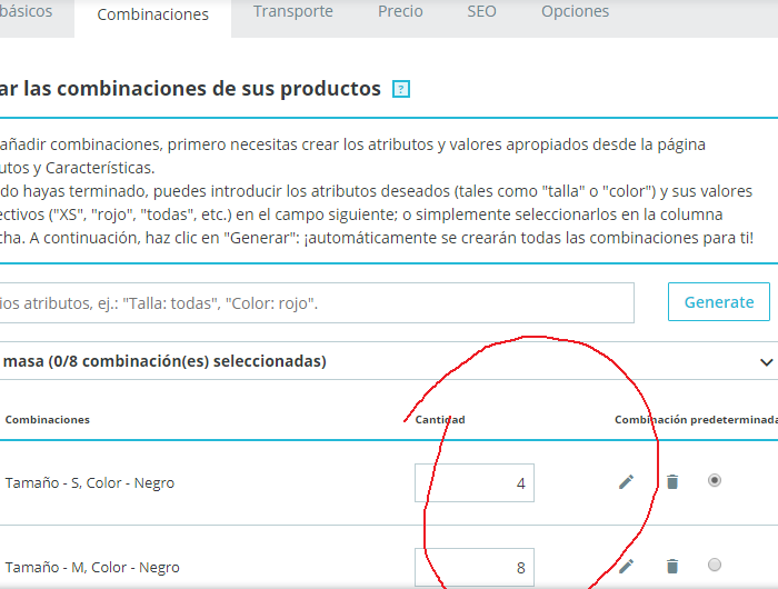

Gracias por la sugerencia cchavarry! Perdon por el retraso en contestar, hemos tenido un problema con el servidor de hosting estos días y no he podido probar la configuración de stock que mencionas. En cuanto lo pruebe os confirmo como responde.
Hola cchavarry, he probado tu sugerencia y sigue el mismo error: no se añaden al carrito aunque aparece el mensaje que envié anteriormente en el se muetra que se añade 0 cantidad por 0 valor, y a la hora de tramitar el pago no se puede porque el carrito está vacío.  Adicional comentar que mi preferencia es por ahora, no activar el stock. Se trata de un catálogo reducido de productos y hasta que veamos cómo funciona nos resulta más facil gestionar el stock por fuera de la plataforma.
