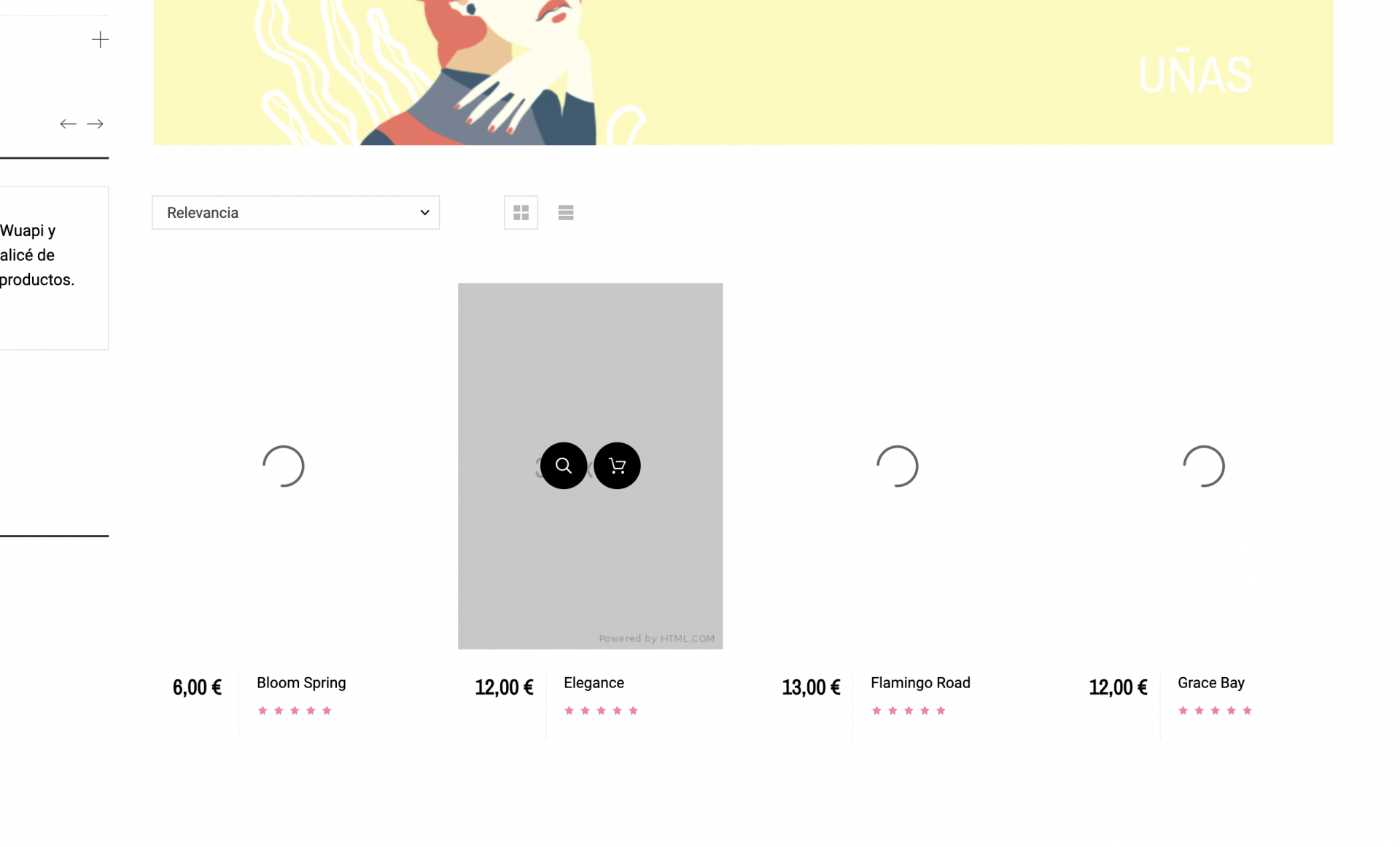

figurativo Posted September 3, 2019 Share Posted September 3, 2019 Hola, Tengo un problema con un Prestashop 1.7 donde las miniaturas de las imágenes no cargan cuando pasas de página pero si cuando le das a actualizar o refrescas la página. Por ejemplo, si vais a esta página https://wuapi.es/58-unas se ven las fotos, pero si le dais a la página 2 se quedan cargando como en la captura que adjunto. Al darle a actualizar página si cargan. ¿Alguien sabe cómo puedo solucionarlo? Muchas gracias Link to comment Share on other sites More sharing options...

figurativo Posted September 6, 2019 Author Share Posted September 6, 2019 Hola Juanjo, gracias por tu respuesta. Lo que yo veo es que no es problema de la imagen en si, es solo cuando pasas de página. Por ejemplo, entras aqui https://wuapi.es/97-accesorios-de-peluqueria y se ven bien los productos, pero le das a la página 2 de esa misma sección y se quedan todas las imagenes cargando, pero si refrescas esa página entonces si cargan bien. ¿puede ser por configuración de la caché? Link to comment Share on other sites More sharing options...

juanrojas Posted December 11, 2019 Share Posted December 11, 2019 Hola. he visto algo raro en tu tienda y creo que alli podria estar el problema, parece como si hiciera un llamado externo a otro servidor, esa url te es familiar?, sino es asi eliminalo, y si no lo puedes eliminar pues el problema viene de alla de ese servidor Link to comment Share on other sites More sharing options...
figurativo Posted December 12, 2019 Author Share Posted December 12, 2019 17 hours ago, juanrojas said: Hola. he visto algo raro en tu tienda y creo que alli podria estar el problema, parece como si hiciera un llamado externo a otro servidor, esa url te es familiar?, sino es asi eliminalo, y si no lo puedes eliminar pues el problema viene de alla de ese servidor Gracias por tu respuesta! Era una opción dentro de la configuración del theme Alysum. Al marcar la casilla de lazy load ocurría esto. Gracias! Link to comment Share on other sites More sharing options...
