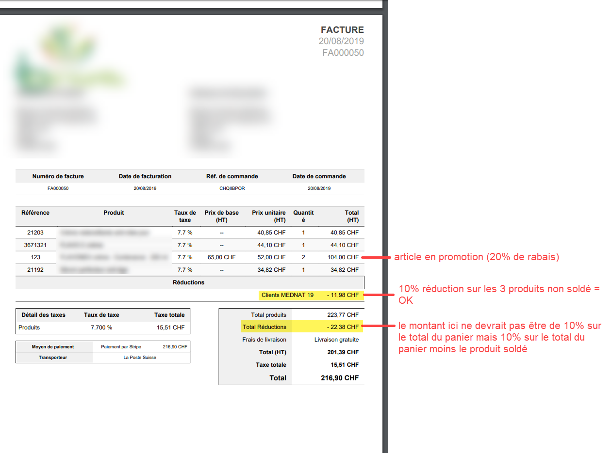

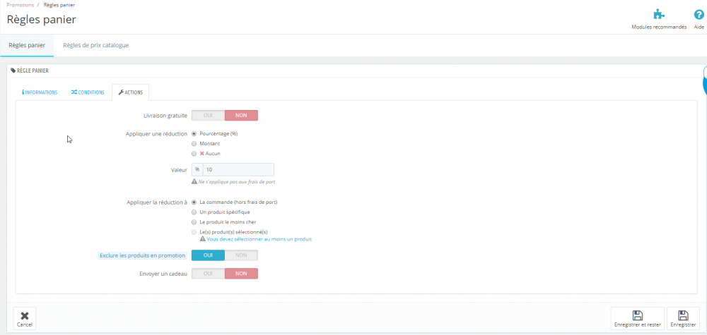

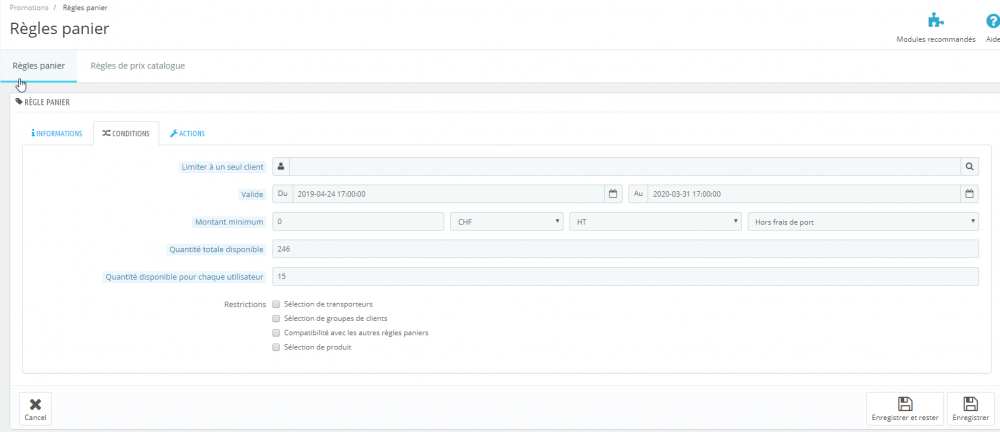

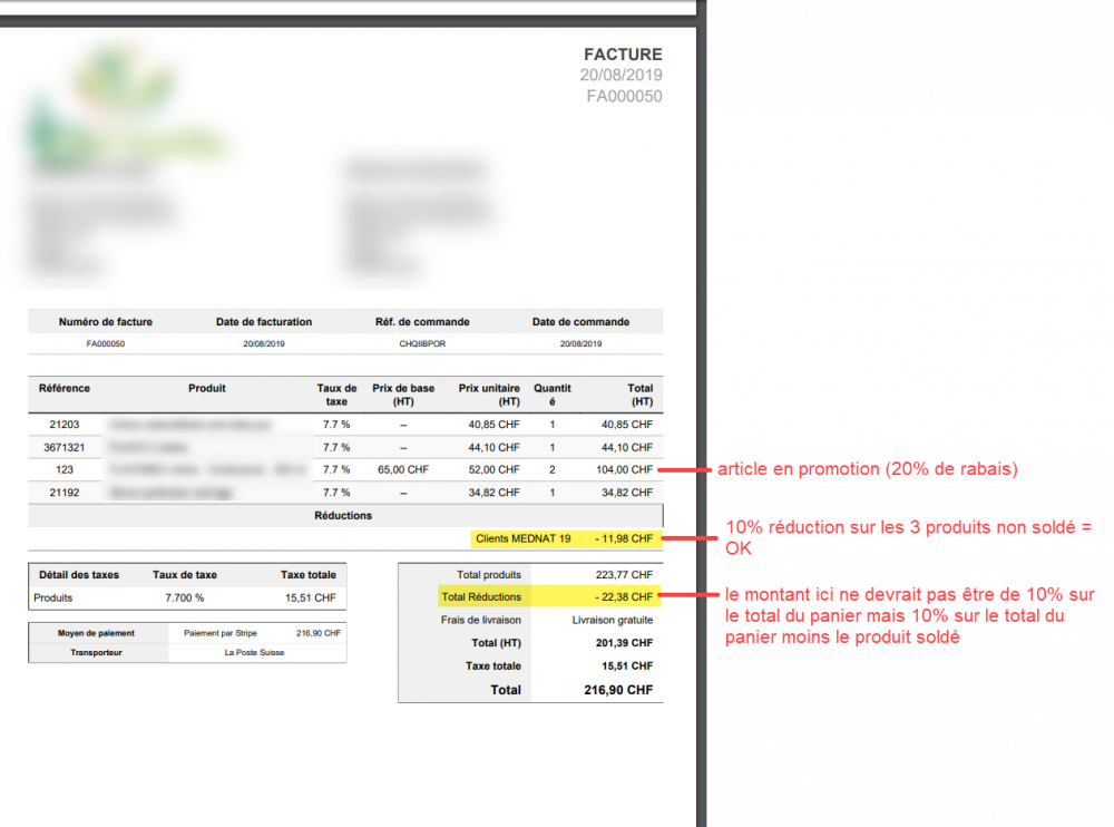

zinzin98 Posted September 3, 2019 Share Posted September 3, 2019 Bonjour à tous, Après plusieurs recherches je n'ai pas trouvé de réponse hormis ici mais en fait il n'y a pas de réponse ou solution... Le post datant de plus d'une année je pose la question. Version de PrestaShop : 1.7.5.0 Voici le problème rencontré: Nous avons créé un un code de promotion de 10% applicable sur l'ensemble du panier mais en activant la fonction "Exclure les produits en promotion" sauf que cela ne fonctionne pas. Sur la facture on voit bien une ligne de réduction de 10% sur les produits qui ne sont pas en promotion mais dans la ligne "Total Réduction" le 10% est déduit sur l’ensemble du panier. Est ce que vous avez déjà rencontré ce même problème ? Avez-vous une solution ou est-ce un problème de paramétrage ? Merci pour vos retours d'expériences Link to comment Share on other sites More sharing options...

Bertrand1779 Posted October 20, 2019 Share Posted October 20, 2019 Bonjour, Je pense qu'il faut cocher dans "appliquer la réduction" le(s) produit(s) sélectionne(s)" à la place de "la commande hors frais de port" Puis dans action, mette exclure les produits en promotion Link to comment Share on other sites More sharing options...

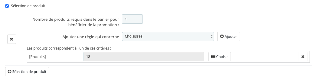

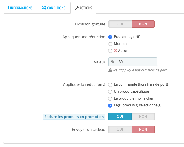

dixset Posted November 8, 2019 Share Posted November 8, 2019 Après encore plus de recherches, je vois que c'est un bug connu, mais dont apparemment personne n'a rien à faire. Je suis en 1.7.5.2 pour info Sinon j'ai trouvé une solution de contournement. Pas idéale, mais bon: J'ai coché l'option "sélection de produits", j'ai ajouté tous mes produits puis j'ai retiré ceux qui sont en promotion actuellement. Puis j'ai appliqué la réduction seulement aux produits sélectionnés. L'inconvénient, c'est que je vais devoir modifier cette offre à chaque fois qu'un produit sera ou ne sera plus en promotion. Ma boutique n'est pas très grande, donc c'est gérable, mais nécessite vraiment de ne pas oublier... sinon des gens ne bénéficieront pas d'une promo qu'on leur aura fait miroiter --> mécontentement ou alors ils auront une double promo sur certains produits --> perte d'argent 1 1 Link to comment Share on other sites More sharing options...
noum77 Posted November 9, 2019 Share Posted November 9, 2019 (edited) Bonjour La solution se trouve dans la version pas encore publiée de Prestashop 1.7.7 (encore en cours de développement). Il suffit de corriger le fichier src/Core/Cart/CartRuleCalculator.php en appliquant le commit suivant: https://github.com/PrestaShop/PrestaShop/pull/13704/files/f17496f8ff3bbefef318bf509d61d15eaf5d39b2#diff-bfb3a7df5a16cd6e301d95412ace4715 Et tout devrait fonctionner comme il devrait après cela (panier, récapitulatif de commande, facture PDF...). Au cas où vous n'êtes pas développeurs, les lignes en rouge sont à supprimer et les lignes en vert sont à mettre à la place. Ignorez juste tous les codes en vert venant après CartRuleFeatureContext.php et de ce fait tout autre fichier puisqu'ils ne nous interessent pas dans notre cas. Edited November 9, 2019 by noum77 (see edit history) Link to comment Share on other sites More sharing options...

sandrine12345 Posted November 11, 2020 Share Posted November 11, 2020 (edited) On 11/8/2019 at 3:48 PM, dixset said: Après encore plus de recherches, je vois que c'est un bug connu, mais dont apparemment personne n'a rien à faire. Je suis en 1.7.5.2 pour info Sinon j'ai trouvé une solution de contournement. Pas idéale, mais bon: J'ai coché l'option "sélection de produits", j'ai ajouté tous mes produits puis j'ai retiré ceux qui sont en promotion actuellement. Puis j'ai appliqué la réduction seulement aux produits sélectionnés. L'inconvénient, c'est que je vais devoir modifier cette offre à chaque fois qu'un produit sera ou ne sera plus en promotion. Ma boutique n'est pas très grande, donc c'est gérable, mais nécessite vraiment de ne pas oublier... sinon des gens ne bénéficieront pas d'une promo qu'on leur aura fait miroiter --> mécontentement ou alors ils auront une double promo sur certains produits --> perte d'argent Merci beaucoup pour cette solution qui fonctionne! J'y avais pensé mais j'avais pris la restriction dans le sens inverse! C'est un excellente solution palliative! Edited November 11, 2020 by hyperdeadstar oubli (see edit history) Link to comment Share on other sites More sharing options...
