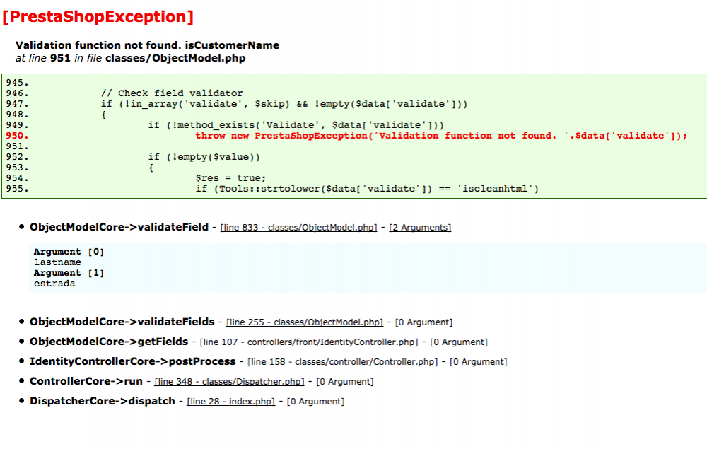

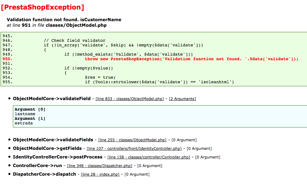

nakios Posted September 2, 2019 Share Posted September 2, 2019 Hola buenas a todos.He buscado si hay hilos al respecto pero no he encontrado nada que sea como lo que especifico aquí. Llevo un par de semanas buscando solución y no hay manera. Sintetizaré lo máximo posible. A principios de este año compré la plantilla "LeoFash" para mi tienda prestashop de 2 idiomas (ahora en mantenimiento). La personalicé, la activé y funcionó correctamente en cuanto a registro, pedidos, etc. Después surgió un problema con htaccess (algunas imágenes de la tienda no eran seguras). Mi proveedor de hosting lo arregló, pero aseguraría que a raíz de ello me han salido algunos problemas.> Cuando accedo a algunas páginas desde mi cuenta de registro o intento registrar un nuevo usuario, me sale que la página no se puede cargar correctamente. Por ejemplo, si estoy en una cuenta registrada y voy a "Mis datos personales", me aparece lo que en la captura grande.> Si por ejemplo, estoy en el idioma en inglés y relleno los campos de nueva cuenta de registro, al darle confirmar me sale lo que en la captura pequeña. Todo surgió poco antes de plantearme actualizar mi versión de prestashop y php (que ya va siendo hora). Info de mi tienda:Información del servidor: Información del servidor: Linux #1 SMP Tue Jun 18 16:35:19 UTC 2019 x86_64 Versión del servidor web: Apache Versión de PHP: 5.5.38 Límite de memoria: 256M Tiempo Máximo de ejecución: 18000 Configuración de la base de datos: Versión de MySQL: 10.3.17-MariaDB-log Motor MySQL: InnoDB Prefijo de las tablas: ps_ Configuración la tienda: Versión de PrestaShop: 1.5.6.1 Tema actual: leofash Agradeceré cualquier respuesta que me pueda arrojar algo de luz a todo esto. Gracias por adelantado. Link to comment Share on other sites More sharing options...
