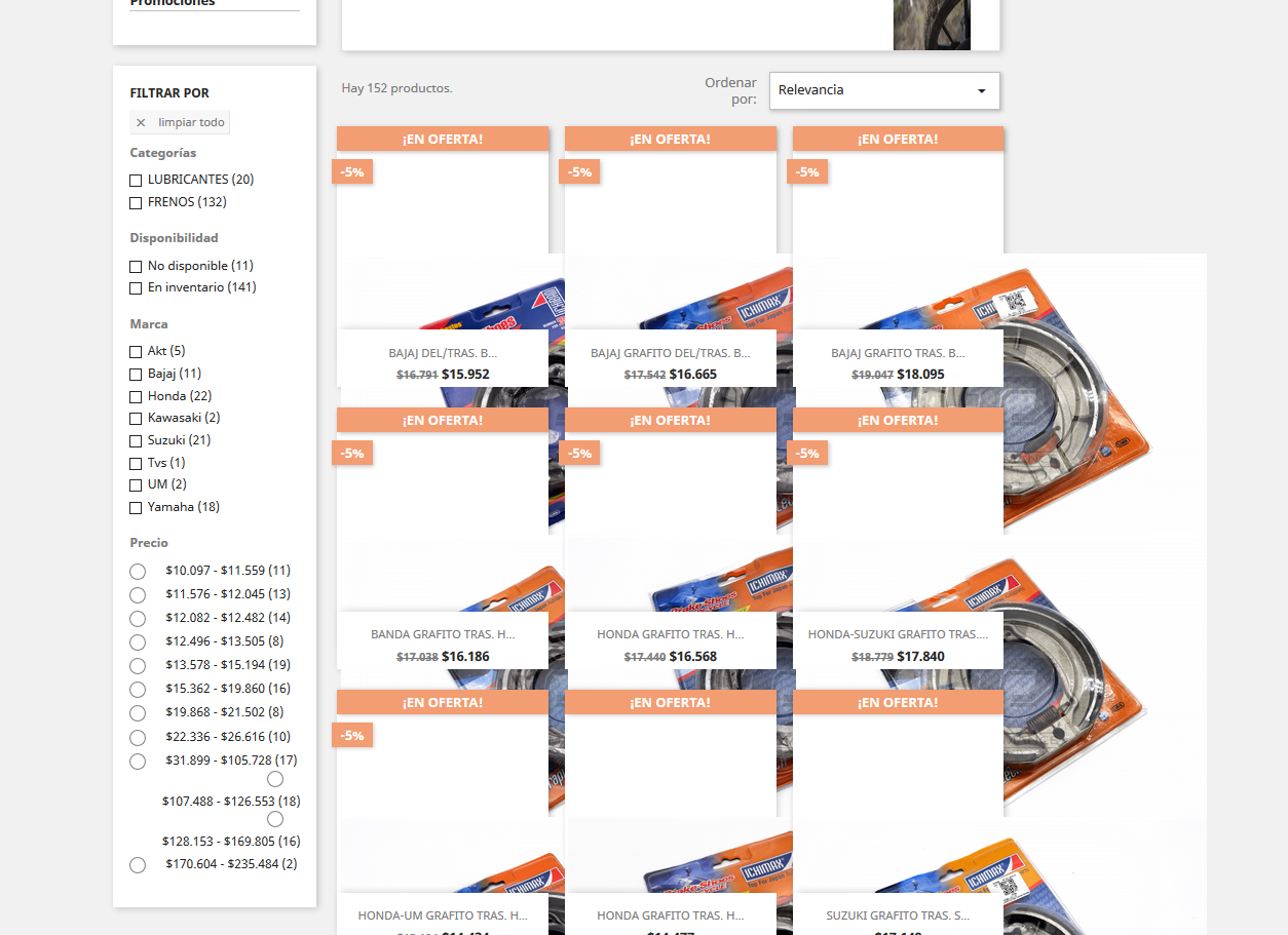

NICOLAS1020 Posted August 30, 2019 Share Posted August 30, 2019 Hola a todos he tenido el siguiente problema y el equipo de zemez don adquiri mi template no me da solucion envio video del probelma que tengo con los links de las maras y proveedores. actualmente no direcionan a la url que deberia ser, por favor ver el video gracias. www.gp-performance.com ice_video_20190830-181348.webm Link to comment Share on other sites More sharing options...

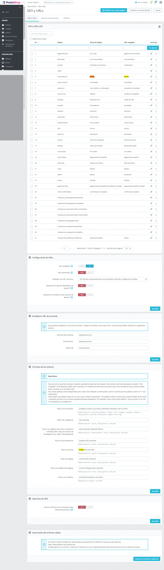

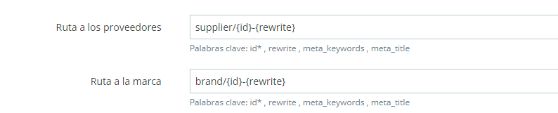

gusman126 Posted September 1, 2019 Share Posted September 1, 2019 Entra en Parametros de la tienda -> SEO y comprueba que lo tengas asi Fijate que en tu web, cuando se entra dentro de una marca deberia salir /brand/marca y a ti no te ocurre Si puedes cambiar "brand" por "marca" o "fabricante" Una vez cambies eso, borrar cache, entrar en las marcas y comprobar que esten bien y guardar 1 Link to comment Share on other sites More sharing options...

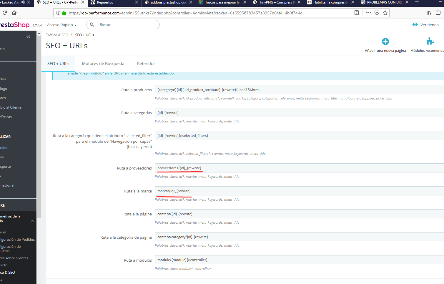

NICOLAS1020 Posted September 2, 2019 Author Share Posted September 2, 2019 (edited) hola gusman muchas graciaspor tu colaboracion, perfecto la marca quedo funcionando correctamente marca{id}_{rewrite} - pero el tema con los proveedores si no funciona correctamente intenete de todas las maneras suppliers{id}_{rewrite} supplier{id}_{rewrite} suppliers/{id}_{rewrite} proveedores{id}_{rewrite} que crees que puede ser ? cuando entro directamente escribiendo el link sale bien https://gp-performance.com/proveedores11_ap-racing cuando entro al link de proveedores https://gp-performance.com/proveedores desde aquí hago clic y funcionan bien los links pero desde el filtro si no funcionan Edited September 2, 2019 by NICOLAS1020 (see edit history) Link to comment Share on other sites More sharing options...
gusman126 Posted September 2, 2019 Share Posted September 2, 2019 proveedores{id}_{rewrite} LA BARRA "/" no esta Link to comment Share on other sites More sharing options...
NICOLAS1020 Posted September 2, 2019 Author Share Posted September 2, 2019 hola tambien le coloque la barra y las de marcas funcionan sin la barra pero proveedores si no.... Link to comment Share on other sites More sharing options...
gusman126 Posted September 2, 2019 Share Posted September 2, 2019 hace 1 minuto, NICOLAS1020 dijo: hola tambien le coloque la barra y las de marcas funcionan sin la barra pero proveedores si no.... Debes poner bien las barras y los textos o pueden dar errores Esta url no es correcta https://gp-performance.com/proveedores11_ap-racing Limpia cache y entra en modo incognito, 1 Link to comment Share on other sites More sharing options...
NICOLAS1020 Posted September 2, 2019 Author Share Posted September 2, 2019 hola, ya actualice le coloque la barra limpie el cache y entre en privado y nada😵 https://gp-performance.com/proveedores/_ Link to comment Share on other sites More sharing options...

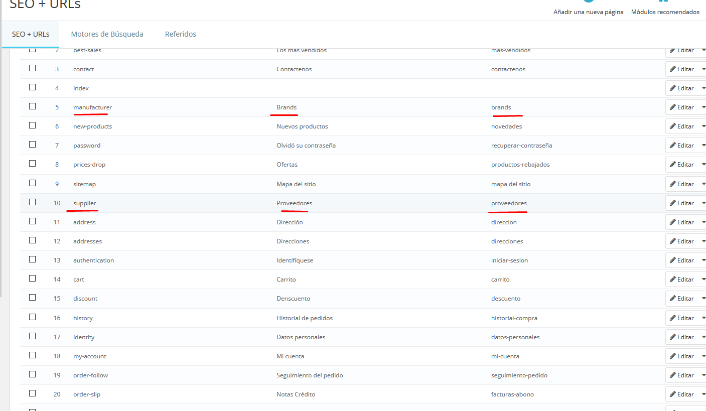

gusman126 Posted September 2, 2019 Share Posted September 2, 2019 Mal, No puedes poner espacios https://gp-performance.com/proveedores/_ Los _ son espacios Ademas para la pagina de listado de proveedores se cambia arriba igual que la de marcas, arriba Luego cada proveedor si que tiene la /proveedores https://gp-performance.com/proveedores/11_ap-racing Link to comment Share on other sites More sharing options...

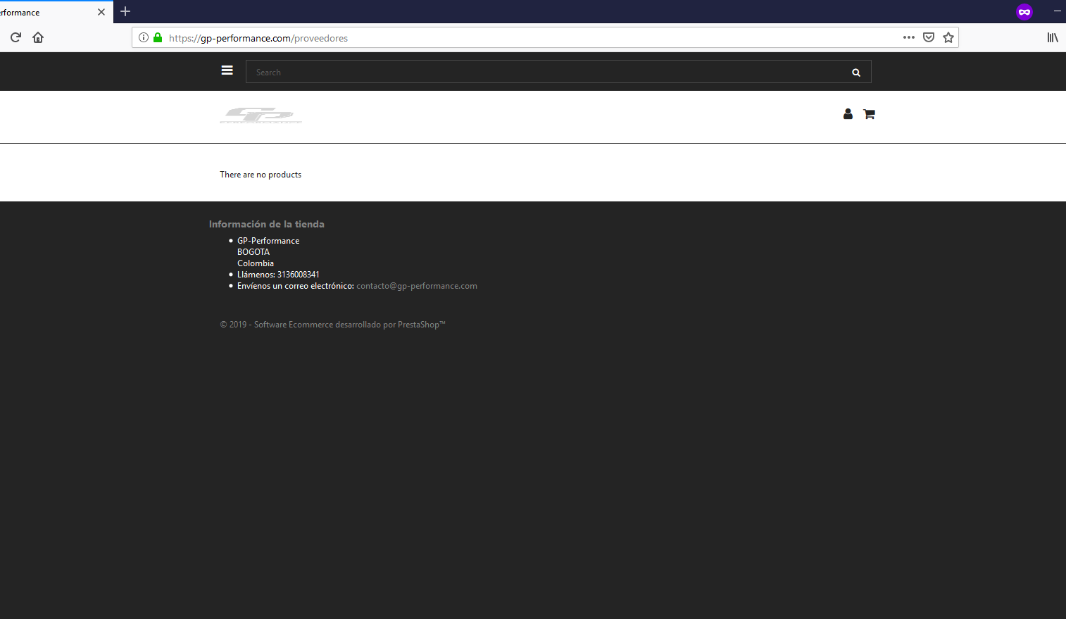

NICOLAS1020 Posted September 2, 2019 Author Share Posted September 2, 2019 😩 que pena de verdad pero creo que estoy haciendo los cambios, si no te doy mis datos para que entres a mi administrador....mira las imagenes es como si no identificara el ID Link to comment Share on other sites More sharing options...
NICOLAS1020 Posted September 2, 2019 Author Share Posted September 2, 2019 mira ahora sali asi proveedores 😰 Link to comment Share on other sites More sharing options...
gusman126 Posted September 2, 2019 Share Posted September 2, 2019 Pues ahi, ya es mas dificil solucionarlo, parece un problema de la plantilla u otra cosa, dificil de saber Prueba a cambiar en las url de proveedores a proveedor/{} o al reves, en la pagina original, el listado de proveedores, la url es /proveedor https://xativalowcost.es/mismodulos/es/proveedor https://xativalowcost.es/mismodulos/es/brands te añado como esta en un PS 1.7.6.1 sin tocar 1 Link to comment Share on other sites More sharing options...
