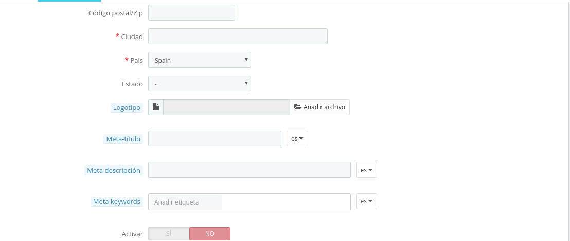

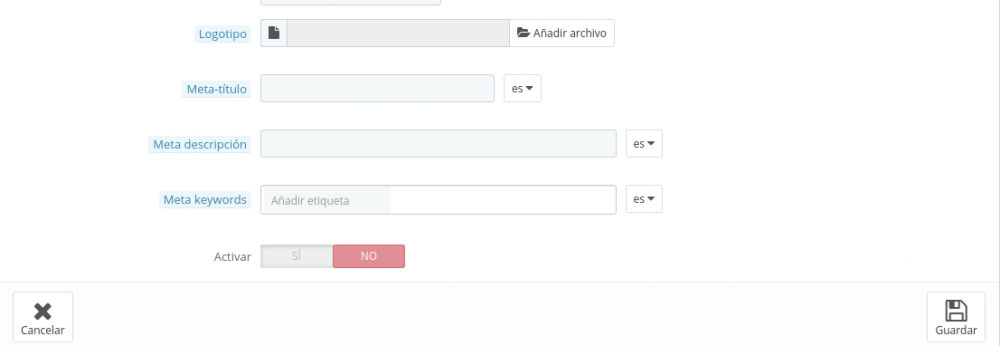

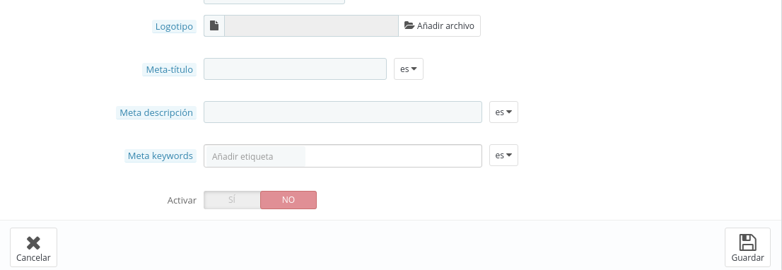

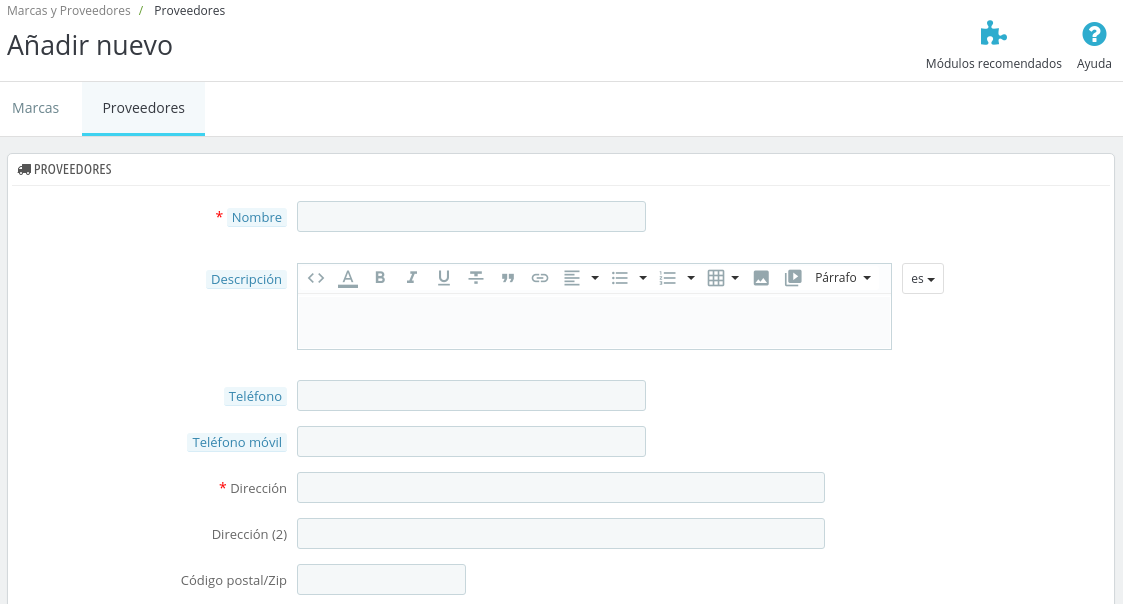

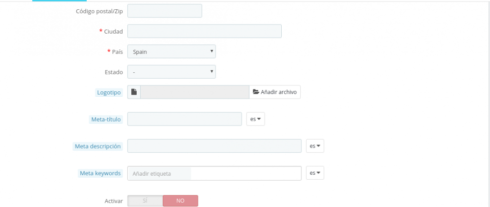

drojas77 Posted August 30, 2019 Share Posted August 30, 2019 Muy buenas comunidad, Estoy empezando a montar una tienda y este CMS tiene muy buena pinta...😊 El caso es que intentando crear un proveedor (el primero), rellenando todos los campos o solo los requeridos, al guardar da el error que he adjuntado... La ruta es la siguiente: Catalogo -> Marcas y Proveedores->Proveedores->Añadir nuevo proveedor. He reinstalado por completo y persiste. La versión es la 1.7.6.1 El error hacer referencia a un dni pero no hay ningún campo en el formulario relativo a esto. ¿Alguien sabe que ocurre? Gracias y saludos! Link to comment Share on other sites More sharing options...
