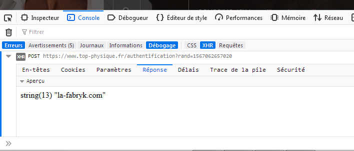

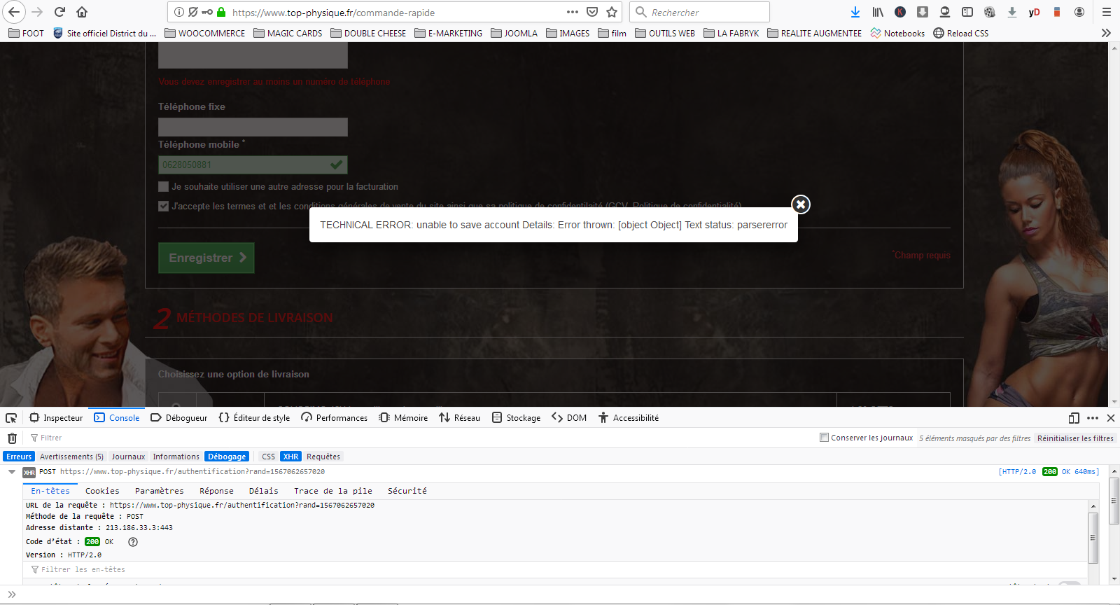

stef56 Posted August 29, 2019 Author Share Posted August 29, 2019 (edited) Bonjour doekia, je ne suis pas un expert en debogage, j'ai quand même activé bien sur le mode debug de presta, mais rien ne s'affiche lors de la manip. Pour les retours ajax, je ne sais pas exactement quels éléments tu souhaites. En tout sur firebug, voici la requête qui apparait au moment de l'enregistrement, avec un état 200 ok (donc normalement correct ?) : et en réponse, par contre j'ai un résultat que je retrouve quand j'essaie de créer un compte de façon classique, sans faire de commande, et qui affiche donc : "string(13) "la-fabryk.com" juste apres que je clique sur Créer le compte ?! Pour l'url il s'agit donc de www.top-physique.fr et il tourne en 1.6.0.6 merci a toi Edited August 29, 2019 by stef56 (see edit history) Link to comment Share on other sites More sharing options...
doekia Posted August 29, 2019 Share Posted August 29, 2019 Dans tes périgrinations tu as du laisser un var_dump dans un coin. C'est celui-ci qui pollue ton retour ajax. Où ? Nous ne saurons te dire, reprends les notes de ta recherche de panne afin de trouver où ceci a été injecté Link to comment Share on other sites More sharing options...

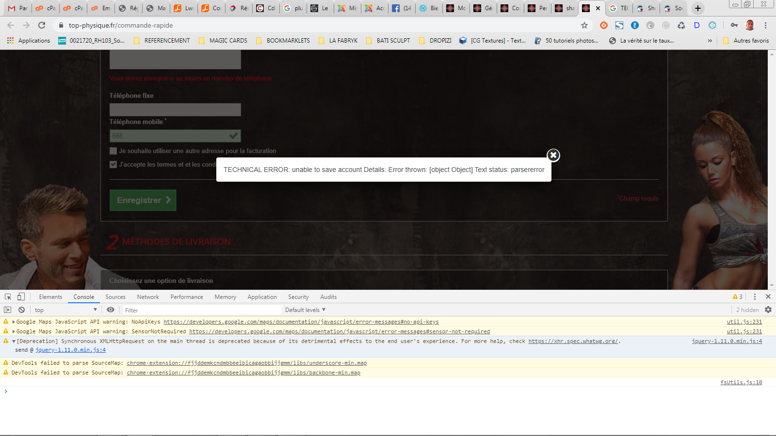

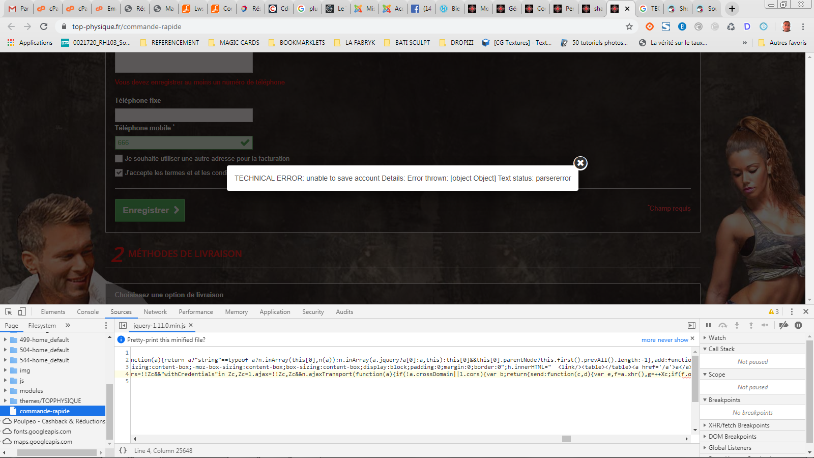

stef56 Posted March 12, 2020 Author Share Posted March 12, 2020 bonjour, je redéterre ce post car depuis j'ai migré le site de mon client en 1.6.1.24, dernière mouture donc de la version 1.6, car son serveur Ovh tourne en php 7.1. Or j'ai toujours impossibilité de créer un nouveau compte client, avec le même message "TECHNICAL ERROR: unable to save account Details: Error thrown: [object Object] Text status: parsererror" apres confirmation des données clients sur la page de commande. la console m'indique par contre le message d'erreur suivant : "Synchronous XMLHttpRequest on the main thread is deprecated because of its detrimental effects to the end user's experience. For more help, check https://xhr.spec.whatwg.org/. send @ jquery-1.11.0.min.js:4" j'ai trouvé quelques réponses sur google mais aucune qui ne fonctionne dans mon cas (certaines parlent de fix qui seraient dues a des erreurs de chrome par exemple, mais ce problême apparait sur tous les navigateurs pour moi) . et a priori cela parle de requêtes synchrones donc je ne sais pas quoi faire !! si je double clique sur "jquery-1.11.0.min.js14 en bout de ligne de la console voici le résultat : Autant dire que ça ne m'avance pas plus !! donc si une bonne âme arrivait à me déchiffrer tout ça je lui en serai énormément reconnaissant ! merci Link to comment Share on other sites More sharing options...

doekia Posted March 13, 2020 Share Posted March 13, 2020 Heu... il y a du debug oublié: Citation string(9) "gmail.com" Link to comment Share on other sites More sharing options...
stef56 Posted March 13, 2020 Author Share Posted March 13, 2020 salut...c quoi du debug oublié ? j'ai rien touché juste fait une MAJ automatique de presta avec leur module, et le PS_MODE_DEV est bien a false. il ya bien un PS_DEBUG_SQL_', true, mais apres vérifiaction il y est aussi dans la version 1.6.1.24 d'origine de presta...donc ??!! je séche Link to comment Share on other sites More sharing options...
doekia Posted March 13, 2020 Share Posted March 13, 2020 comment saurais-je? j'ai une page blanche avec juste ce texte probablement un var_dump() et un die() Link to comment Share on other sites More sharing options...
