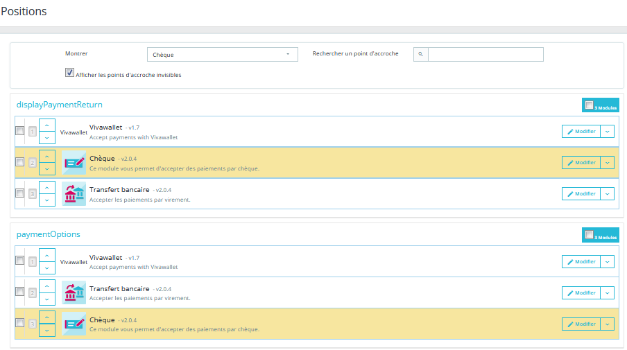

dalloz Posted August 28, 2019 Share Posted August 28, 2019 (edited) Bonjour à tous, Désolé t'ouvrir un topic pour ça mais je n'arrive pas à trouver la solution à mon problème. Quand un client va pour terminer sa commande un bandeau 'Malheureusement, aucun moyen de paiement n'est disponible.' sur la partie paiement. Cependant, je n'ai que 2 modules actuellement actif et configuré (cheque et virement). Quand je vais dans Module Manager / Modules / Gestionnaire de modules ; je vois que les modules chèque et virement ne sont pas dans la catégories paiement mais dans la catégorie autres. Est ce que mon problème viens de la ? si oui, comment déplacé ce modules car je n'y arrive pas. Bien évidement avant de poster ce message j'ai réinitialisé et reconfigurer les modules sans succès, je les ai aussi désinstaller et réinstallé sans succès. Merci d'avance pour vos réponses. Cordialement, JD Version presta 1.7.5.2 Edited August 29, 2019 by dalloz (see edit history) Link to comment Share on other sites More sharing options...

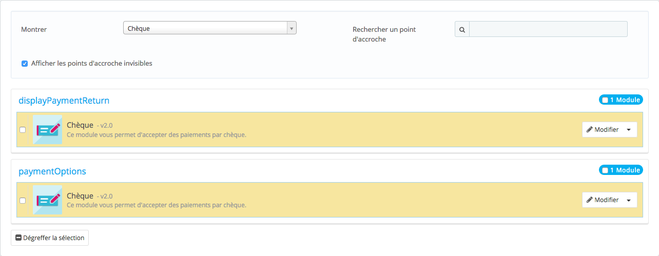

dalloz Posted August 29, 2019 Author Share Posted August 29, 2019 Ces modules sont greffé sur le hook displayPaymentReturn. Est ce le bon ? Cdt, JD Link to comment Share on other sites More sharing options...
Mediacom87 Posted August 29, 2019 Share Posted August 29, 2019 Link to comment Share on other sites More sharing options...
dalloz Posted August 29, 2019 Author Share Posted August 29, 2019 (edited) Merci pour votre réponse. J'ai trouvé le hook PaymentOptions en cochant ''afficher les modules invisibles''. J'ai pu trouvé la solution de mon problème en retournant dans Paiement > préférence et en décochant tout les case liés au modules vivawallet (mon compte est en court de validation chez eux). En mettant ce modules en off les autres sont redevenus fonctionnel. Merci quand même pour le temps que vous m'avez consacré et bonne journée. Cdt, JD Edited August 29, 2019 by dalloz (see edit history) Link to comment Share on other sites More sharing options...
