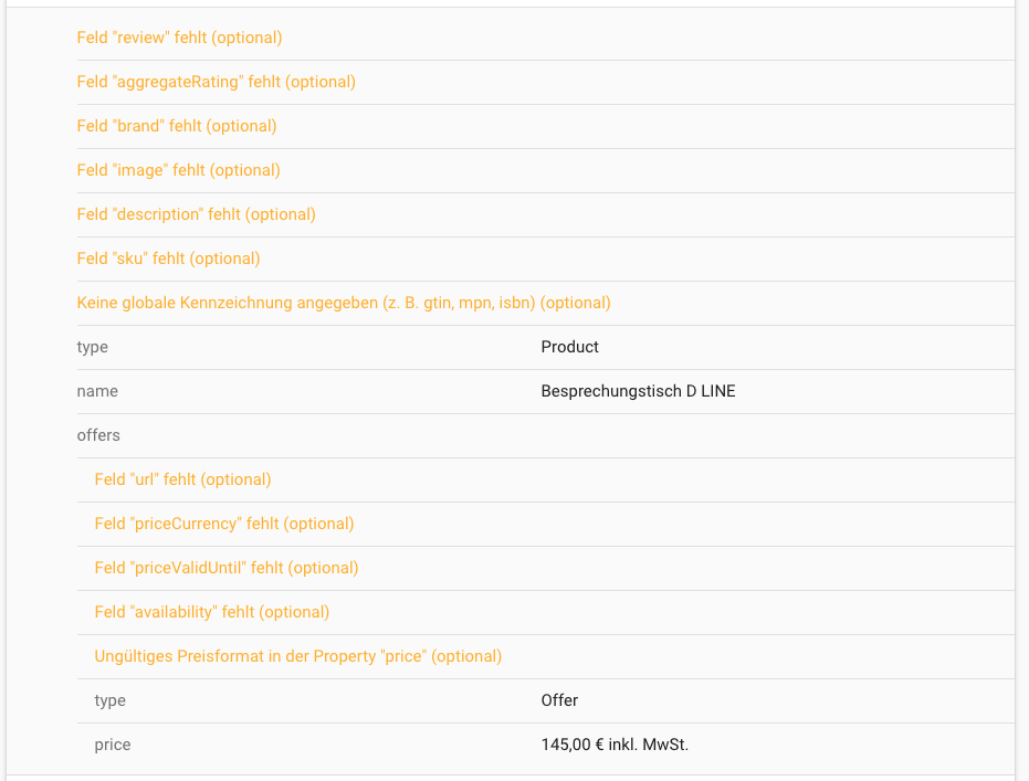

Michi001 Posted October 26, 2020 Share Posted October 26, 2020 Hi Leute, Ich benutze PS 1.7.6.7 und die search console von Google hat bei mir leider auch gejammert... Danke Eurer Anleitung hier, ist der "Rote" Fehler behoben. Nun habe ich aber leider noch andere "Gelbe" Fehlermeldungen in der Search Console und da bin ich aktuell etwas ratlos. Hat es vielleicht auch etwas mit der product.tpl zu tun? Anbei mal ein Screenshot von einem der betroffenen Artikel. Hat jemand evtl. eine Lösung, oder ist das Problem doch grösser als gedacht? Danke und Grüsse Link to comment Share on other sites More sharing options...
JBW Posted October 27, 2020 Share Posted October 27, 2020 Das sind alles optionale Felder. Aber dein Preis hat das falsche Format, denke das "inkl. MwSt." wurde da hinzuprogrammiert!? Link to comment Share on other sites More sharing options...

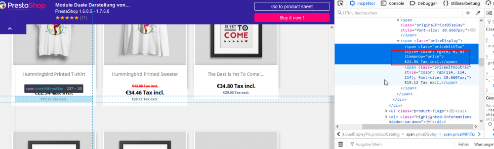

Michi001 Posted October 27, 2020 Share Posted October 27, 2020 Hi JBW, nein, es wurde nichts dazuprogrammiert. Ich kann mir vorstellen, dass die Angabe "inkl. MwSt. von dem Modul "duale Preisanzeige" kommt. Ist natürlich fatal, wenn das Modul da unbrauchbare Daten als "schema.org" Daten ausgibt. Da werde ich wohl den Entwickler anschrieben müssen. Nervt auch schon wieder... 😞 Es handelt sich um dieses Modul: https://addons.prestashop.com/de/preisverwaltung/40451-duale-darstellung-von-preisen-mit-und-ohne-steuer.html OK, also die Daten zu den optinalen Feldern muss ich dann wohl in der product.tpl, bzw. in weiteren tpl´s entsprechend manuell markieren... Gibt es für sowas denn kein Modul? Grüsse an Alle und bleibt Gesund. Link to comment Share on other sites More sharing options...
JBW Posted October 27, 2020 Share Posted October 27, 2020 "Dazuprogrammiert" schießt natürlich auch Module ein Und ja es kommt von diesem Modul, kann man in desen Demo schön sehen: Link to comment Share on other sites More sharing options...
Michi001 Posted October 27, 2020 Share Posted October 27, 2020 na toll... 🤔 Dann werde ich den mal anschreiben. Keine Ahnung, wie man das hinbekommen kann, denn der Zusatz "inkl. MwSt" muss ja irgendwie angezeigt werden. Evtl. als separates <span> ... fällt mir auf die schnelle nur ein... Link to comment Share on other sites More sharing options...
rictools Posted October 27, 2020 Share Posted October 27, 2020 Wenn ich das richtig sehe mußt du nur im Modulordner nach der tpl mit dem Code suchen und zwischen Preis und Steuertext ein </span><span class=usw. ohne itemprop> setzen. Link to comment Share on other sites More sharing options...
Michi001 Posted October 27, 2020 Share Posted October 27, 2020 yepp... das ist mit Sicherheit eine Lösung für mich. Dennoch werde ich den Entwickler kontaktieren, denn ich bin mit Sicherheit nicht der einzige, der das Problem mit diesem Modul hat.. Die meisten wissen wahrscheinlich gar nichts von ihrem Glück 🙂 Wie dem auch sei... Also das Ursprungsproblem mit dem fehlenden "offer" Zusatz bei google ist auch für mich behoben. Danke Euch allen! Link to comment Share on other sites More sharing options...

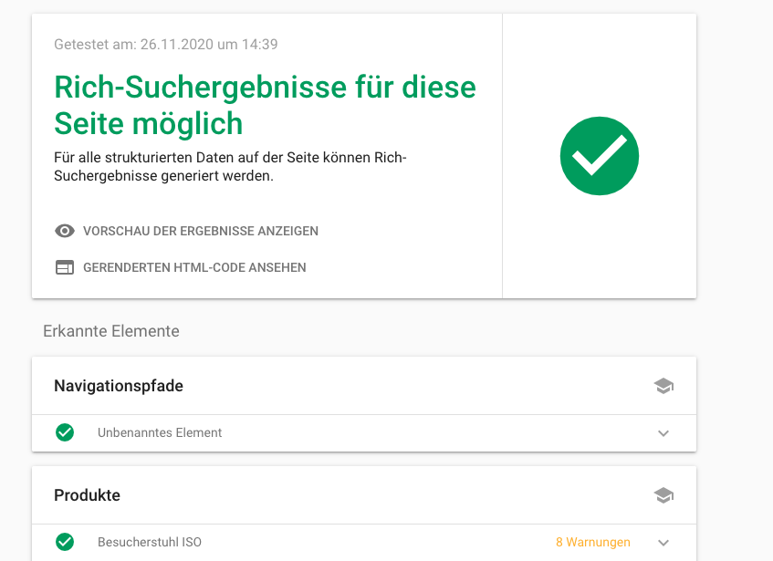

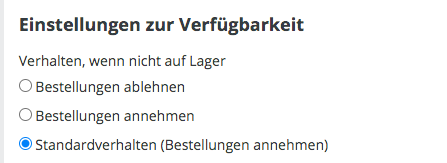

Michi001 Posted November 26, 2020 Share Posted November 26, 2020 Hi Leute, ich glaube, ich habe die Lösung! 🤣 Nachdem wir alle möglichen tpl Dateien nach diversen Ideen hier aus dem Forum geändert hatten und keine Änderung Abhilfe geschaffen hat, habe ich das Thema mal einige Tage "ruhen" lassen. Dann bin ich heute wieder auf die Testseite der google Search console gegangen und habe einige Artikel unseres Webshops nochmals testen lassen. Es kamen wieder 190 Fehler dabei raus, ausser bei einem einzigen Artikel. Also habe ich die Einstellungen und Daten dieses 1 Artikels ganz genau mit den Daten und Einstellungen der anderen Artikel verglichen. Das Ergebnis war so einfach und logisch! Wir hatten bei den Artikeln mit Fehlern -unbewusst- eingestellt, dass bei fehlendem Lagerbestand die Bestellungen NICHT angenommen werden sollen. Diese Einstellung führt zwangsläufig dazu, dass Prestashop die Angabe "offers" NICHT mehr darstellt. Geht man nun in den 2. Tab (Varianten) bei den Artikeln und scrollt ganz nach unten, sieht man die "Einstellungen zur Verfügbarkeit". Dort anstatt "Bestellungen ablehnen", auf "Bestellungen annehmen" oder wie bei uns, auf "Standardverhalten" umstellen. Dann ist die Angabe "offers" bei den Artikeln auch wieder aktiv und Prestashop zeigt alle benötigten Angaben an! Anbei auch die 2 Screenshots wo Ihr die Einstellung bei den Artikeln findet. Ich hoffe, dass hilft dem einen oder anderen von Euch! Viel Erfolg und bleibt gesund! Link to comment Share on other sites More sharing options...
rictools Posted November 26, 2020 Share Posted November 26, 2020 Das ist sicherlich hilfreich was die Google-Suche angeht, kann aber problematisch werden, wenn es sich um Artikel handelt, die tatsächlich nach Ausverkauf nicht mehr lieferbar sind (und normalerweise stellt man ja nur in diesem Fall ein, dass Bestellungen nicht angenommen werden), sofern mit Bestellung und z. B. PayPal-Zahlung des Kunden ein Vertrag zustande gekommen ist, ist man zur Lieferung oder ggf. Schadenersatz verpflichtet. Es wäre also besser, Prestashop dahingehend anzupassen, daß die fehlende Angabe auch bei dieser Einstellung erhalten bleibt. Link to comment Share on other sites More sharing options...
Michi001 Posted November 26, 2020 Share Posted November 26, 2020 3 hours ago, rictools said: Das ist sicherlich hilfreich was die Google-Suche angeht, kann aber problematisch werden, wenn es sich um Artikel handelt... Es wäre also besser, Prestashop dahingehend anzupassen, daß die fehlende Angabe auch bei dieser Einstellung erhalten bleibt. Hi Ric, ja, da hast Du vollkommen recht! Ich bin jetzt einen anderen Weg gegangen und hab es nun anders gelöst. Überall in diesem Forum und auch auf github hatte ich gelesen, dass man im Template Ordner unter _partials/miniatures die product.tpl mit zusätzlichem Code ändern sollte... das habe ich mehrfach in unterschiedlichsten Varianten versucht und kam leider zu keinem Ergebnis. Also habe ich mir die Dateien in dem Ordner nochmals genau angesehen und -bitte nicht lachen- bin draufgekommen, dass das Problem ja bereits in der Artikelübersicht entsteht. Also habe ich in dem selben Ordner die Datei product_listgrid.tpl geändert. Und siehe da, das Ergebnis auf google = 0 Errors und "lediglich" 8 Warnungen, welche jedoch Schritt für Schritt erledigt werden können... Anbei das aktuelle Ergebnis des google Test´s Link to comment Share on other sites More sharing options...

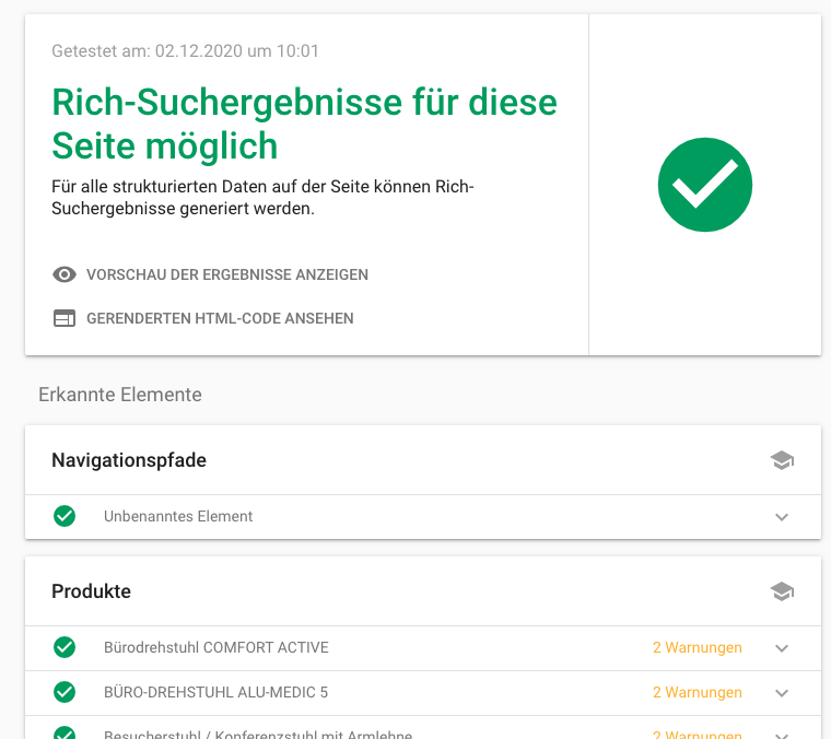

Michi001 Posted December 2, 2020 Share Posted December 2, 2020 Hi, nochmal für alle, die ebenso dieses Problem lösen müssen: Wir haben nun alle Einstellungen soweit erfolgreich erstellen können. Aktuell haben wir "nur" noch 2 offene Hinweise: "aggregateRating" und "review". Da brennt jetzt nichts an. Soweit ich das verstanden habe, sollte man hier ein Bewertungsmodul installieren, welches dann diese Informationen liefern kann... Im Endeffekt mussten wir 3 Dateien Bearbeiten: <your template>/templates/catalog/_partials/productlist.tpl <your template>/templates/catalog/_partials/miniatures/product_listgrid.tpl <your template>/templates/catalog/_partials/product-prices.tpl Falls jemand Fragen haben sollte, einfach melden. lg und bleibt gesund! Link to comment Share on other sites More sharing options...
