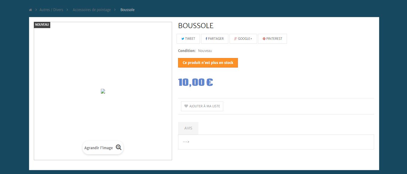

  18. Bonjour à toute la communauté, Je rencontre actuellement un problème sur mon site web. En effet, quand je rajoute un produit, celui s'affiche bien sur le front-office, mais l'image ne s'affiche pas et m'indique un lien mort (voir photo) - J'ai vidé le cache. - Désactivé la régénération de template, CCC, memcached etc.. - Regeneration de miniature - Création cart default 125 X 125 et 250 X 250 + régénérations des miniatures - J'ai aussi supprimé le fichier .htaccess, ensuite j'ai enlevé la réduction d'URL, j'ai réactivé, mais rien ne change Et enfin j'ai été dans override/classes j'ai intégrer le fichier PHP "ImageType.php", mais rien ne change aussi. . <?php class ImageType extends ImageTypeCore { public static function getFormatedName($name) { $pf_nextstore = Context::getContext()->shop->pf_nextstore; $pf_nextstore ='default'; /* only this line added to call default image type */ $name_without_pf_nextstore = str_replace(array('_'.$pf_nextstore, $pf_nextstore.'_'), '', $name); //check if the theme name is already in $name if yes only return $name if (strstr($name, $pf_nextstore) && self::getByNameNType($name)) return $name; else if (self::getByNameNType($name_without_pf_nextstore.'_'.$pf_nextstore)) return $name_without_pf_nextstore.'_'.$pf_nextstore; else return $pf_nextstore.'_'.$name_without_pf_nextstore; } } Merci pour votre aide et bonne journée ! PS : J’ai déjà consulté le forum, mais toutes les solutions présentes ne fonctionnent pas.

  20. Oui, ca fonctionne je suppose. Je n'ai rien fait de spécial. A part désactiver les CCC (et les réactiver par la suite) et vider le cache. Je pense que c'est OK. Merci à vous deux pour votre aide, c'est super sympa
