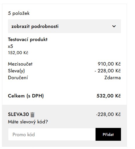

Pravidla pro košík - záložka informace: Název/popis/kód - SLEVA30 | částečné použití ANO | Proirita 1 | Stav Ano záložka podmínky: Platné od do dle libosti | Celkem k dispozici: třeba 10000 | Celkem k dispozici pro každého uživatele: 10000 | Omezení - výběr produkt - Množství produktů v nákupním košíku pro uplatnění slevy: 1 záložka akce: Použít slevu Procenta % | Použít slevu na Konkrétní produkt | Produkt - vybrat Vše by mělo být ok -
