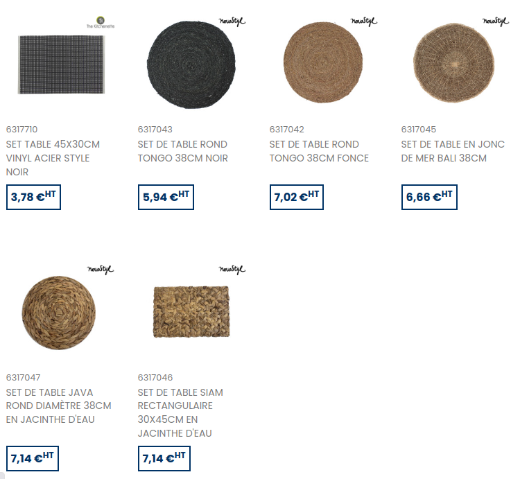

Prestashop 8.1 Module: Ps_facetedsearch Hello everyone, When I am on a category page and sort by price, some products with a higher displayed price appear after products with a lower price. Here is an example in the screenshot. After investigating, I noticed that the ps_facetedsearch module sorts based on the prices of customer group 1, but does not take into account the specific prices of the logged-in customer. I hope I am being clear. My question is as follows: Does anyone know how to make facetedsearch use specific prices for sorting? Thank you in advance.

Bonjour @Ewonta, cela se passe sur toutes les catégories. Le problème c'est que vous ne verrez rien car cela se produit sur les prix spécifiques pour les clients particuliers. les clients qui passent par le site normalement n'ont pas de problème. -

Bonjour @Ewonta , Merci pour ton aide. J'ai essayé ta solution, sans succès J'ai indexé les prix et vidé les deux caches dans le module, et dans var > cache. J'ai aussi essayé d'indexer par prix ttc, sans résultat. -
Prestashop 8.1 Module : Ps_facetedsearch Bonjour à tous, Lorsque je suis sur une page catégories et que je trie par prix, certains produits avec un prix affiché plus haut apparaissent après des produits ayants un prix plus bas. Voici un exemple sur le screenshot. En fouillant, je me suis aperçu que le module ps_facetedsearch faisait le tri sur les prix du groupe client 1, mais ne prenait pas en compte les prix specifiques du client connecté. J'espère que je suis clair. Ma question est donc la suivante : Quelqu'un sait-il comment faire pour que facetedsearch se base sur les prix spécifiques pour faire son tri ? Je vous remercie par avance

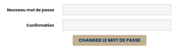

Salut @Divine , Un grand merci à toi j'ai changé les fichiers concernés et ça fonctionne nickel Pour ceux qui rencontrent ce problème car ils ont un thème personnalisé basé sur le thème classic, voici les 2 fichiers complets pour que ca fonctionne : PasswordController.phpPasswordController.phpPasswordController.php password-new.tpl -
