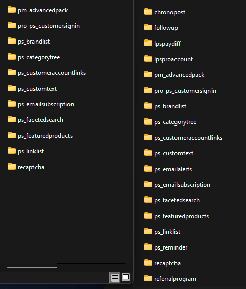

  2. Merci Mediacom, J'ai nettoyé le thème enfant et aucun problème n'est apparu. Merci beaucoup pour le coup de main !
  3. Merci Mediacom, Il n'y a donc aucune conséquence négative à ce que je "nettoie" mon thème enfant ?
  4. Bonjour à tous, Je viens de m’apercevoir que des fichiers étaient apparus dans le thème enfant de l'une de mes multiboutiques. Comme vous pouvez le voir sur l'image ci-dessus, plusieurs dossiers ont été créés dans mon dossier /themes/monthemeenfant/modules/ sans que j'intervienne. Ces nouveau dossiers contiennent tous un dossier /mails/en/ et certains contiennent un dossier /mails/fr/ contenant des fichiers mail. Le fichiers contrôlés sont identiques à ceux que l'on trouve dans le dossier du module correspondant, exemple : modules\chronopost\mails\en\return.html est identique à "themes\monthemeenfant\modules\chronopost\mails\en\return.html" Ces fichiers n'ont été créés que sur un seul thème enfant, les thèmes enfants des autres multiboutiques n'ont pas changé. Avant que je supprime tout ceci et que je sécurise mes accès ftp, voyez-vous une raison technique à ce que ces documents soient apparus ? Je vous remercie pour votre aide, Cordialement, Gaetan
