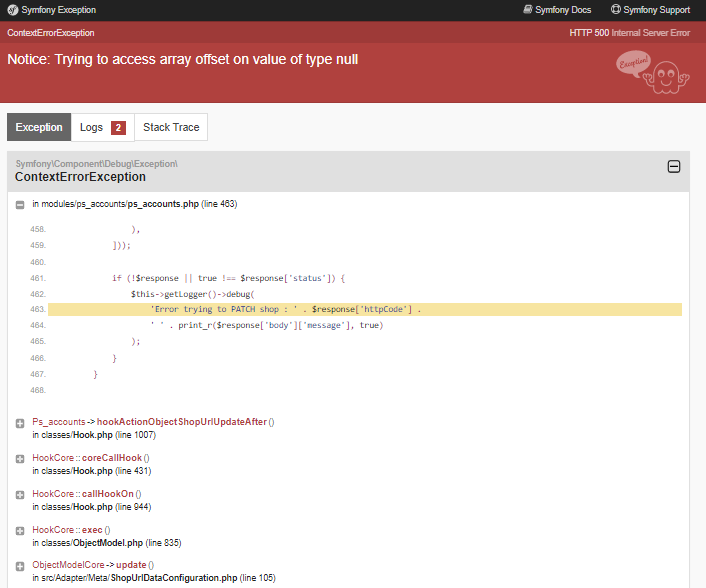

  2. Hoy a la mañana al entrar en los módulos, vi que habia unas actualizaciones de modulos de prestashop y alguno propio. Pues en uno de ellos al actualizar se quedo en error 500 (El frontoffice iba bien a simple vista). Al activar el modo debug manualmente en el archivo de configuración todo va bien pero no se donde mirar para ver donde se está produciendo el error. Decir que parece un error del .htaccess porque al ir a SEO/url y dar click en en guardar para que genere uno nuevo, me da una serie de errores que se ven en la imagen adjunta. A ver si alguien me puede ayudar por donde tirar

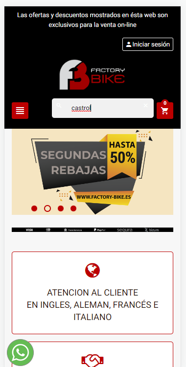

  3. Hola, resulta que tras la última actualización el modulo de búsqueda de nuestra web www.factory-bike.es no despliega las posibles coincidencias desplegando hacia abajo cuando estas en el mobil...¿alguien podría ayudarme?. Adjunto pantallazos Gracias de antemano

  7. Jo, creo que me has salvado la vida. En el hook "productupdate" solo tenía el módulo de Aliexpress. En vez de quitarlo del hook, me acorde que el módulo tiene una función para enviar los datos a Aliexpress cada vez que actualizo y al desactivar esa función, parece que se ha solucionado...Seguiré trabajando y de lo que seá te comento. MUCHIIIIISIMAS GRACIAS POR TODO.

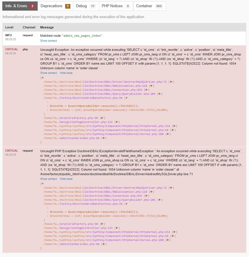

  15. Antes de nada, muchas gracias por ayudarme. Pues el problema solo lo encuentro en el backoffice al intentar entrar en la sección CMS. Empezó a fallar en la última actualización de 1.7. 3 a la última y también se hizo una actualización del Tema. La verdad, no suelo usar mucho esa sección, pero me gustaría que todo funcionará bien. Si quieres te puedo dar acceso al backoffice.
  16. Hola, pues la web es www.factory-bike.es y tenemos un tema instalado. fuera de eso, creo que no tenemos modificado ningún php ni eso de los override (no controlo mucho de eso) No se como mirar las cosas que me comentas...a ver si con el pantallazo que te envío te puedo ayudar un poco mas...Por cierto...muchas gracias de antemano.

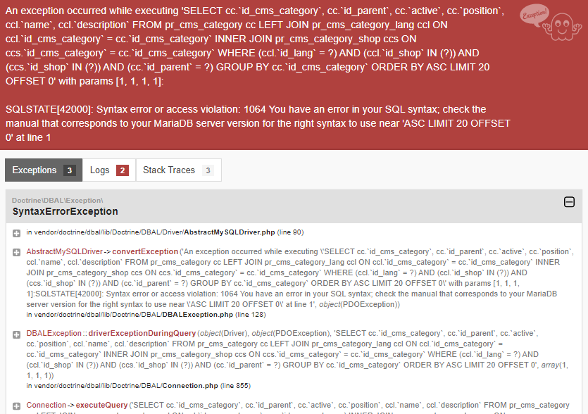

  17. Hola, a ver si alguien me puede ayudar. Tras haber actualizado la web, todo funciona ok, pero unicamente al acceder a las páginas CMS, me sale el error que adjunto. Un saludo y gracias de antemano
