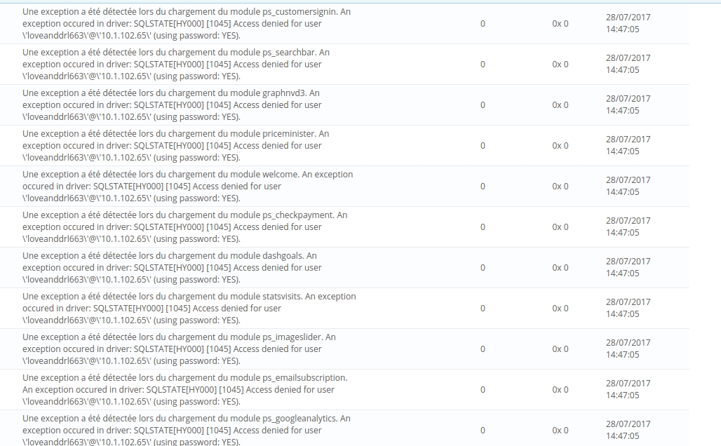

  14. Merci pour votre tentative d'aide, ainsi que pour le courage, j'en ai besoin lol Le fichier setting.inc.php n'est plus utilisé pour PrestaShop 1.7, C'est le fichier parameters.php qui est désormais utilisé. Mais même en ayant mis à jour le mot de passe, Prestashop cherche toujours à se connecter à la bdd avec l'ancien mot de passe :/ [suppression des lignes erreurs- Problème résolu] J'ai demandé de l'aide à un ami développeur, qui a commencé à creuser la question. Le problème, c'est qu'on arrive toujours pas à trouver où Prestashop va chercher le mot de passe (en l'occurence, l'ancien ici) Il va télécharger tous mes fichiers demain en FTP sur son ordi, et faire une recherche sur tous les fichiers, à partir de l'ancien mot de passe, avec notepad ++ (que je n'ai pas en étant sous linux mint) On devrait normalement retrouver le fichier dans lequel se trouve ce p***** de mot de passe lol
  15. Mon site ne fonctionne plus, N'arrivant pas à mettre à jour mon prestashop avec le module 1 click upgrade, j'ai multiplié les manipulations, J'ai modifié le mot de passe de ma base de données OVH, Et j'ai obtenu une fatal error sur tous mes sites (plus d'accès par prestashop à ma base) J'ai appelé OVH, qui m'a fait modifier le mot de passe sur mon fichier "parameters.php". La fatal error n'est plus là, mais j'ai plein d'erreurs en back office: plus d'accès à mes produits, il me dit que je n'ai aucun module, etc etc En mode debug j'ai ce type de message d'erreur: at Driver->connect(array('driver' => 'pdo_mysql', 'host' => 'mysql684.sql001', 'port' => '3306', 'dbname' => 'loveanddrl663', 'user' => 'loveanddrl663', 'password' => 'XXXXXXXXXXXX', 'charset' => 'UTF8', 'driverOptions' => array(), 'serverVersion' => '5.1'), 'loveanddrl663', 'XXXXXXXXXXXX', array()) in Connection.php line 360 XXXXXXXXXX étant mon ancien mot de passe de base de donnée, alors que j'ai renseigné le nouveau dans le fichier parameters.php Alors, pour résoudre le problème, j'ai bien pensé à remettre cet ancien mot de passe par défaut, mais il est nécessaire de mettre au moins un chiffre, et le mot de passe par défaut n'en contenait pas! Au secours, je deviens fou, je ne sais plus quoi faire
