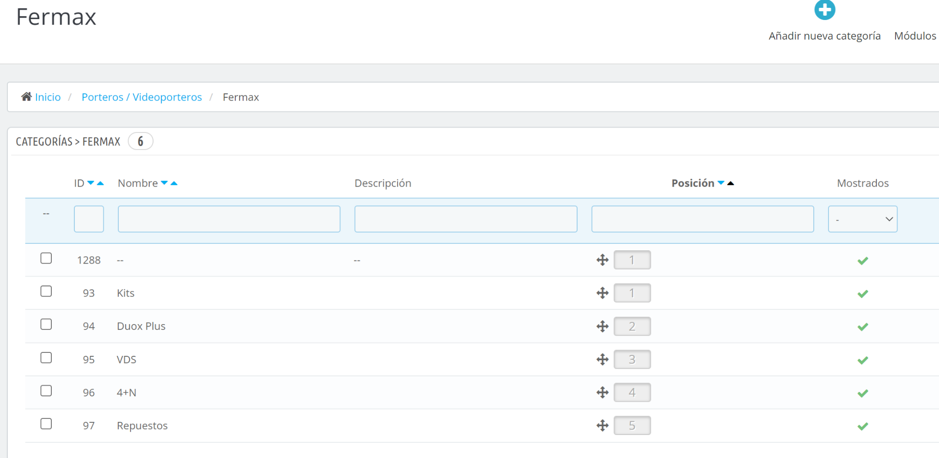

  7. Hola de nuevo: Acabo de descubrir que lo envía a la categoría. Es el 1288. La categoría es Fermax -como se ve en el fichero que adjunté-, y el ID de la categoría es 67. En la importación, elegí "Productos", no "Categoría". Sin embargo, como comenté antes, en la base de datos está bien dado de alta en la tabla "ps_product"

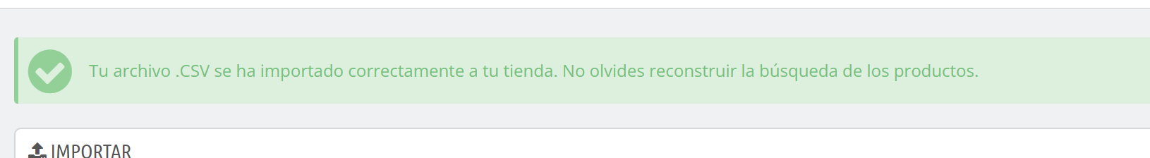

  8. Buenos días: Explico qué está sucediendo para que, si pueden, me echen una mano, porque no veo la manera. Al importar productos nuevos, no los veo en el catálogo de la administración de PrestaShop. Al importar, sólo marco "Forzar todos los números ID". El valor se lo he puesto yo. El mensaje que sale al importar es este: Al ir al catálogo de la administración de PrestaShop, el número de productos es el mismo que antes de la importación. Reviso en la base de datos (phpMyAdmin) y el producto se ha creado. ¿Qué puedo estar haciendo mal? Adjunto archivo de importación. Gracias de antemano. products_import.csv

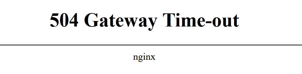

  10. Lo he solucionado poniendo más tiempo de ejecución desde la configuración PHP dentrl de Plesk Pero he observado que a veces tengo que limpiar la caché. ¿Hay alguna form de hacerlo automáticamente cada x tiempo más tiempo y borrado de la caché del navegador?
  11. Buenas tardes, En algunas zonas de la administración de Prestashop me está dando el siguiente error. He visto en algunas páginas de internet que hay que poner los siguientes valores en el archivo nginx.conf pero no consigo encontarlo. proxy_connect_timeout 600; proxy_send_timeout 600; proxy_read_timeout 600; send_timeout 600; ¿Cómo prodría solucionar este error?
