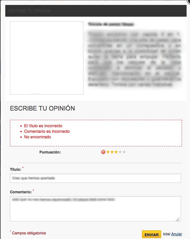

Buenas tardes,
El módulo productcomments que trae por defecto prestashop me dá error al intentar meter un comentario.
Teoricamente, debería permitir meter un comentario en el producto y una puntuación una vez has adquirido el productor, tras loguearte.
Al intentarlo, me da el error que adjunto en un patallazo.
¿Hay alguien que haya tenido el mismo problema que yo? ¿Hay alguien que lo haya conseguido solucionarlo?

Buenas Raul,
Me he hecho una copia de seguridad del fichero y la he renombrado con extension .old. El fichero .tpl lo he modificado con los datos que me pasas, y me sigue dando error.
  • El título es incorrecto
  • Comentario es incorrecto
  • No encontrado
Ya no se que hacer....

En themes/tu-tema/modules/productcomments/productcomments.tpl
Busca <form action="#"> (en el mío línea 88) y reemplaza por <form id="id_new_comment_form" action="#">
Borra cache de la tienda y del navegador y recarga
Ejemplo en 1.5.6: http://rotulosamedida.es/vinilos/fotomurales-en-vinilo-autoadhesivo.html
Edited by MrBram (see edit history)
