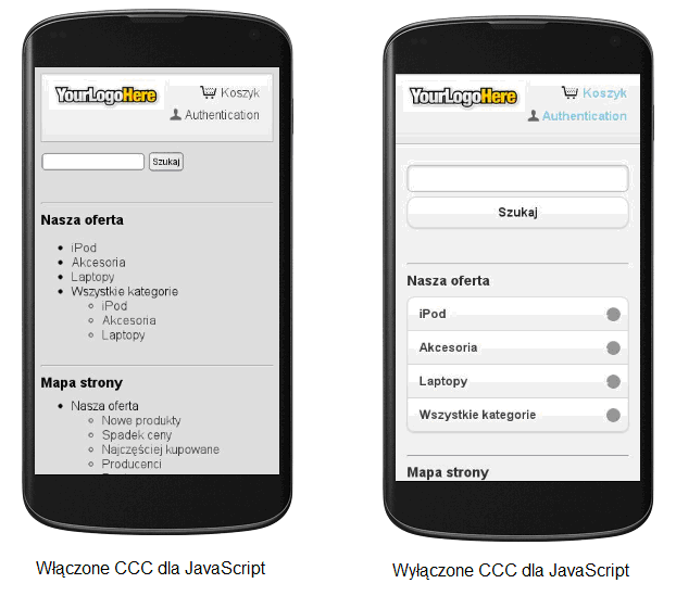

karolwild Posted August 7, 2013 Share Posted August 7, 2013 (edited) Na linuxpl instalacja bez problemów. Błędy: Po pierwszym zalogowaniu do zaplecza w Internet Explorer 10 dostajemy dostęp ale po 1 sekundzie następuje przekirowanie do http:////api.prestas...1.5.5.0&lang=pl Przez to wszystkie operacje na zapleczu są nie możliwe. Logowanie i praca na zapleczu w firefoxsie bez zauważonych problemów. Nie działa dobrze szablon mobilny przy włączonym CCC dla JavaScript Nie wyświetla w 3d W konsoli Google chrome pokazuje błąd: Uncaught SyntaxError: Invalid regular expression: missing Uncaught ReferenceError: $ is not defined (anonymous function) W poprzednich wersjach błąd ten też występuje. Edited August 8, 2013 by karolwild (see edit history) Link to comment Share on other sites More sharing options...

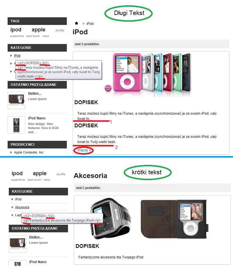

karolwild Posted August 8, 2013 Share Posted August 8, 2013 Kategorie zostały wyposażone w długo oczekiwany TinyMCE edytor. Niestety przy próbie dodania tekstu jeżeli jest trochę dłuższy następuje jego zdublowanie. Wyświetlane są też znaczniki <h2>, <p>. Jeżeli tekst jest krótki wyświetlane są same znaczniki <h2>, <p> Link to comment Share on other sites More sharing options...

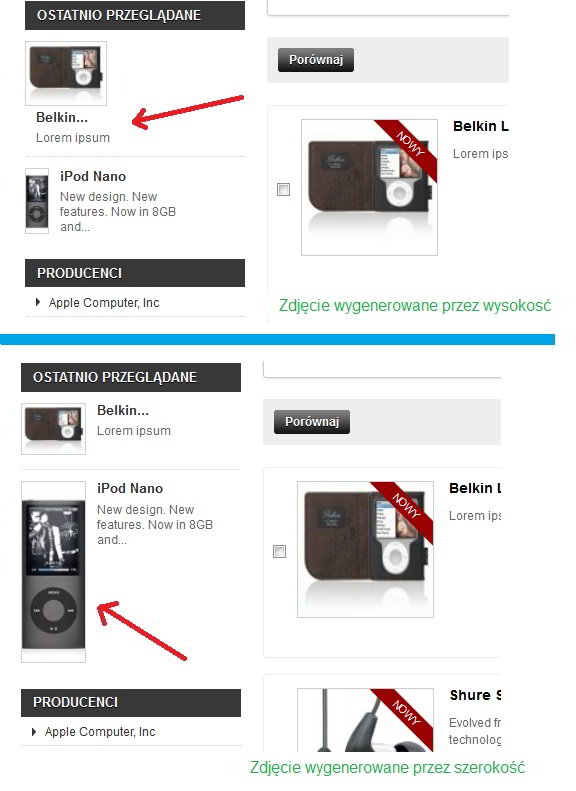

karolwild Posted August 9, 2013 Share Posted August 9, 2013 Zauważyłem że przy zmianie sposobu wyświetlania zdjęcia produktu z automatycznego na wygenerowane według wysokości i szerokości w zakładce Preferencje > zdjęcia następuje złe wyświetlanie w module Ostatnio przeglądane. Miniaturki są powiększone nie mieszczą się w 58x58 przez co wyświetlany tekst zamiast obok zdjęcia jest wyświetlany pod nim. Lub zdjęcie miniaturki jest zbyt duże. Błędy widoczne na zdjęciu. Poza tym Ustawienie przy wysokości jest dobre wtedy gdy w sklepie stosujemy dwa rodzaje zdjęć 800x600 i 600x800 lub o innym dowolnym rozmiarze, wtedy w galerii automatycznie mamy wyskalowane obrazy.(Bez białych pasów które szpecą cała galerie.) Wadą tego rozwiązania jest że zdjęcie na stronie produktu 264x264 zostaje przeskalowane do pełnego okna. Co powoduje zniekształcenia obrazu, pogrubienie osoby i nie zawsze jest możliwość stosowania tego ustawienia. Przydało by się żeby zdjęcie 264x264 wyświetlało się bez skalowania. Pewno przez modyfikacje w kodzie idzie to wyłączyć. Z kolei ustawienie przy szerokości moim zdaniem nie wiele daje. Zdjęcia są dużej wielkości ale i tak nie są wyświetlane zostają automatyczne przeskalowane do widoczności monitora. Było by to dobre ale przy włączeniu tej opcji musiało by być wyłączane automatyczne skalowane co do rozdzielczości monitora wtedy można by wstawiać duże zdjęcia na całą szerokość monitora i myszką przesuwać je do góry Tak jak stronę w Wordzie. Moim zdaniem to trochę nie praktyczne ale spotkałem się z tym że nie które osoby to preferowały. ( duże zdjęcie, duża widoczność szczegółów to rozwiązanie spotkałem w konkurencyjnych sklepach.) Link to comment Share on other sites More sharing options...

karolwild Posted August 14, 2013 Share Posted August 14, 2013 (edited) Zrobiłem przegląd zrobionych poprawek. Instalacja bez problemów. Logowanie do zaplecza możliwe. (naprawiono Internet Explorer10) Dalej nie działa dobrze szablon mobilny przy włączonym CCC dla JavaScript Najszybciej można to sprawdzić klikając na dole strony na: Przeglądaj wersje mobilną strony. Kategorie TinyMCE edytor. Błąd po wpisaniu Tekst wyświetla się dwa razy jeżeli jest długi Krótki wyświetla się dobrze,(Naprawiono błędy w wyświetlaniu znaczników <h2>, <p>) Nie naprawiono złego generowania miniaturek w Ostatnio przeglądane Jeśli generowanie zdjęć było ustawione według wysokości lub szerokości (Przyjdzie korzystać ustawienia automatycznego. Białe pasy w galerii są straszne) W kategorii Test można to zobaczyć zdjęcia w galerii ustawione według wysokości pracują dobrze. Zniekształcenia obrazu są w miniaturach124x124 i 264x264 obraz zostaje rozciągnięty do wysokości, zniekształcony. Dziewczyna ma dwa rozmiary więcej. (tu moim zdaniem przydały by się białe pasy) Po odwiedzeniu dwóch produktów w kategorii test można zobaczyć złe wyświetlanie bloku Ostatnio przeglądane. Miniaturki są dopasowywane według wysokości i dlatego zmienia się rozmiar 58x xxx psując złe pokazywanie tekstu. Na kilka dni daje link aby można to przetestować. iebest.linuxpl.info/pe155 Edited August 27, 2013 by karolwild (see edit history) Link to comment Share on other sites More sharing options...
