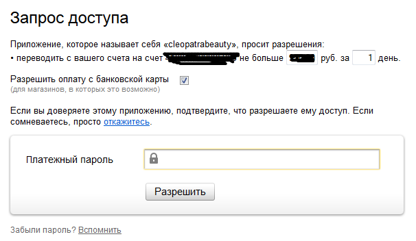

lekson1965 Posted November 23, 2013 Share Posted November 23, 2013 (edited) Добрый день. Установил модуль, после ввода логина и пароля на странице яндекс деньги пишет ошибку :Этому приложению отказано в доступе. Свяжитесь с его разработчиком и укажите сведения об ошибке (invalid_request). Подскажите что неправильно? Путь в редиректу такой:http://myshop.com/module/yamoney/redirect То же самое было прописано в API Яндекс Спасибо Edited November 23, 2013 by lekson1965 (see edit history) Link to comment Share on other sites More sharing options...
lekson1965 Posted November 23, 2013 Share Posted November 23, 2013 (edited) Вопрос решил сам - в АПИ - в конце редиректа у меня стоял знак вороса- исправил, но теперь следующая проблемма: Цены на товар в гривне, а янднкс деньги в рублях При запросе не выводит сумму в рублях - только нули.: Запрос доступа Приложение, которое называет себя «мой магазинг"», просит разрешения:• отправить с вашего счета на счет 410000000000000 разовый перевод на сумму 0.00 руб. Почему не выводит сумму вообще никакую? Спасибо Edited November 23, 2013 by lekson1965 (see edit history) Link to comment Share on other sites More sharing options...

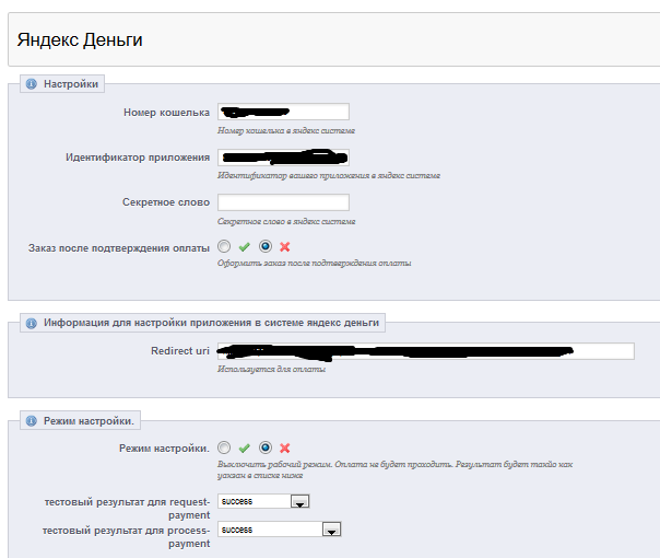

korpas Posted December 18, 2013 Share Posted December 18, 2013 Подскажите, пожалуйста, что должно быть указано в redirect uri? В модуле по умолчанию стоит путь /module/yamoney/redirect, но в реальности ведь такой страницы нет. Link to comment Share on other sites More sharing options...
gluck Posted December 19, 2013 Share Posted December 19, 2013 А интересно какой процент что у двух разрабов С СОВЕРШЕННО РАЗНЫМ УРОВНЕМ знания ООП совпадёт код? вот отсюда и надо плясать) Примерно тот же процент, что и совпадение букв алфавита у совершенно разных писателей Link to comment Share on other sites More sharing options...
anisimow Posted January 7, 2014 Author Share Posted January 7, 2014 (edited) Подскажите, пожалуйста, что должно быть указано в redirect uri? В модуле по умолчанию стоит путь /module/yamoney/redirect, но в реальности ведь такой страницы нет. Почему нет! Кто вам такое сказал. Данный путь вызовет вот этот файл для обработки /modules/yamoney/controllers/front/redirect.php и от туда этот шаблон /modules/yamoney/views/templates/front/redirect.tpl Чтобы лучше это понять, почитайте здесь особенно обратите внимание на Overriding a module's behavior Edited January 7, 2014 by anisimow (see edit history) Link to comment Share on other sites More sharing options...

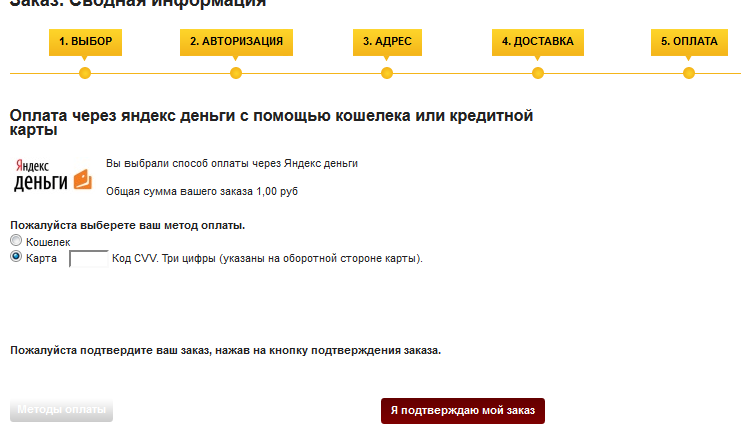

murrrzila Posted May 8, 2014 Share Posted May 8, 2014 (edited) Отличное приложение, спасибо. Скажите, а возможность оплаты картой без регистрации кошелька туда пока не прикручена? Точнее, есть ли возможность, чтобы клиент оформил заказ, нажал на кнопку оплаты яндекс деньги и попадал на страницу с формой, где нужно ввести реквизиты. Edited May 8, 2014 by murrrzila (see edit history) Link to comment Share on other sites More sharing options...
anisimow Posted May 8, 2014 Author Share Posted May 8, 2014 Отличное приложение, спасибо. Скажите, а возможность оплаты картой без регистрации кошелька туда пока не прикручена? Точнее, есть ли возможность, чтобы клиент оформил заказ, нажал на кнопку оплаты яндекс деньги и попадал на страницу с формой, где нужно ввести реквизиты. Там есть только возможность оплаты с карты привязаной к кошельку. Идея такая что для оплаты с карты вам не надо на сайте оставлять все свои данные по карте, они уже хранятся на яндексе, а надо просто ввести ccv-код и все. Плюс по карте в данном модуле есть нюанс для карты с 3d защитой, так вот для них в модуле не реализован специальный интерфейс. Пытался в яндексе найти документацию для того чтобы была возможность оплаты с любой карты, не привязаной, просто ввести реквизиты и оплатить, но не нашел, видимо такой возможности нет у них. Link to comment Share on other sites More sharing options...

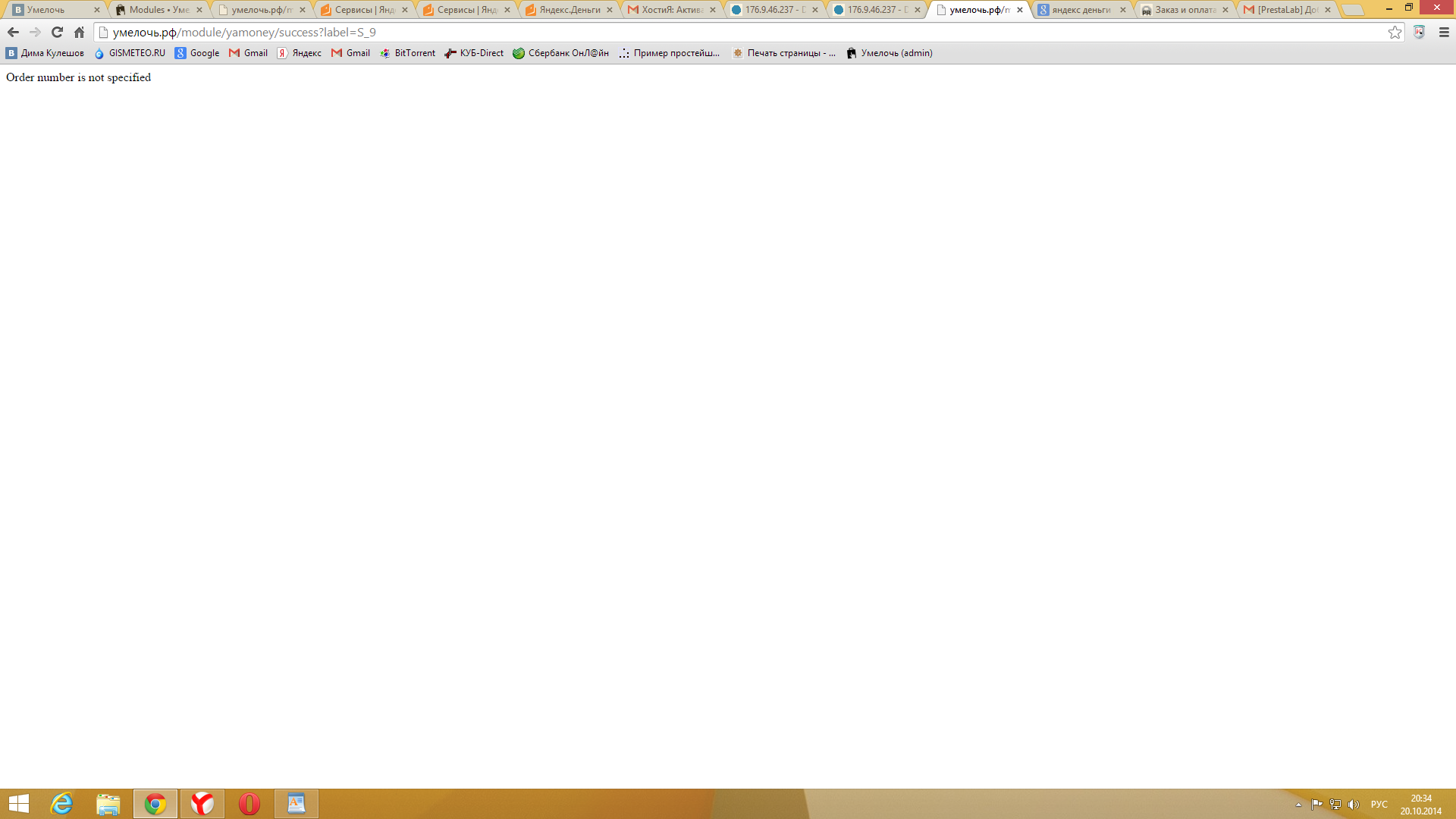

kdvmgn Posted October 20, 2014 Share Posted October 20, 2014 После установки и настройки модуля попробовал провести тестовую оплату для заказа. После оплаты на сайте Яндекс.Деньги происходит редирект на странице с ошибкой: Order number is not specified В логах появляется запись: [Mon Oct 20 20:17:00 2014] [error] [client 178.154.130.72] PHP Parse error: syntax error, unexpected T_STRING, expecting T_CONSTANT_ENCAPSED_STRING or '(' in /home/wm26631/domains/xn--e1ambkv2a9a.xn--p1ai/public_html/modules/yamoney/controllers/front/validation.php on line 29 Оплата прошла, а заказ не сформирован 1 Link to comment Share on other sites More sharing options...
anisimow Posted October 20, 2014 Author Share Posted October 20, 2014 После установки и настройки модуля попробовал провести тестовую оплату для заказа. После оплаты на сайте Яндекс.Деньги происходит редирект на странице с ошибкой: Order number is not specified В логах появляется запись: [Mon Oct 20 20:17:00 2014] [error] [client 178.154.130.72] PHP Parse error: syntax error, unexpected T_STRING, expecting T_CONSTANT_ENCAPSED_STRING or '(' in /home/wm26631/domains/xn--e1ambkv2a9a.xn--p1ai/public_html/modules/yamoney/controllers/front/validation.php on line 29 Оплата прошла, а заказ не сформирован Вы уверены что это мой модуль. Там такого файла validation.php вообще нет. Вот ссылка на папку modules/yamoney/controllers/front/ https://github.com/anisimow/yandexmoney/tree/master/yamoney/controllers/front Link to comment Share on other sites More sharing options...

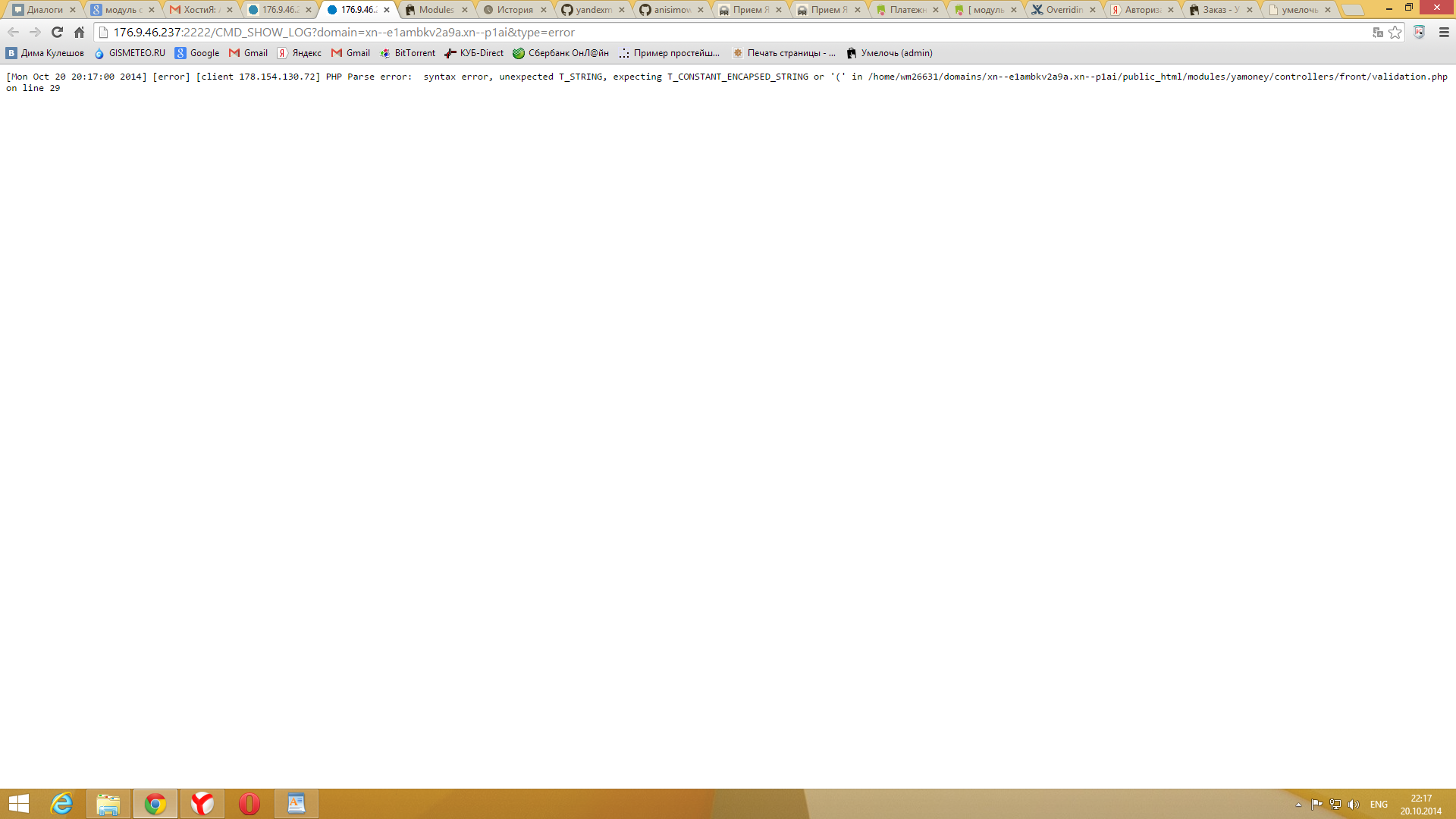

kdvmgn Posted October 21, 2014 Share Posted October 21, 2014 Здравствуйте! Спасибо Вам огромное за модуль, но у меня возникла проблема: Обнаружена 1 ошибка Неверное значение параметра client_id, либо приложение не имеет право запрашивать авторизацию (например его client_id заблокирован Яндекс.Деньгами).Не подскажите как исправить? Заранее благодарен. P.S.: Спасибо, что так быстро отвечаете Link to comment Share on other sites More sharing options...
