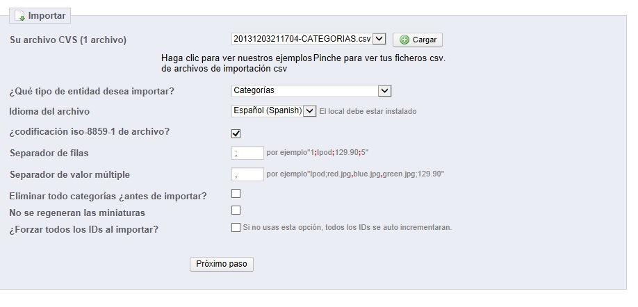

lissette Posted December 3, 2013 Share Posted December 3, 2013 (edited) https://www.dropbox.com/s/17s4uj3j0yebin3/p%60%60roblema.png disculpa este es el enlace a la capture de pantalla Edited December 3, 2013 by lissette (see edit history) Link to comment Share on other sites More sharing options...
Yika Posted December 3, 2013 Share Posted December 3, 2013 On 12/3/2013 at 8:01 PM, lissette said: https://www.dropbox.com/s/17s4uj3j0yebin3/p%60%60roblema.png disculpa este es el enlace a la capture de pantalla entra aquí http://www.ahorrocas.com/es/ y dime si lo quieres así Link to comment Share on other sites More sharing options...
Yika Posted December 3, 2013 Share Posted December 3, 2013 On 12/3/2013 at 8:01 PM, lissette said: https://www.dropbox.com/s/17s4uj3j0yebin3/p%60%60roblema.png disculpa este es el enlace a la capture de pantalla Para que te hagas una idea de como lo hago yo, adjunto fotografías Link to comment Share on other sites More sharing options...

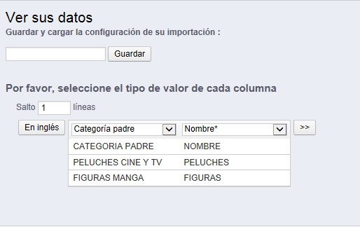

lissette Posted December 3, 2013 Share Posted December 3, 2013 mira aqui te adjunto una nueva imagen mas detallada https://www.dropbox.com/s/1r788priiqg8jv7/Sin%20t%C3%ADtulo.png Link to comment Share on other sites More sharing options...
Yika Posted December 3, 2013 Share Posted December 3, 2013 On 12/3/2013 at 8:30 PM, lissette said: mira aqui te adjunto una nueva imagen mas detallada https://www.dropbox.com/s/1r788priiqg8jv7/Sin%20t%C3%ADtulo.png La 3 y la 4 no te las importa porque tienes > > > > > > > no se si con eso se pueden importar, te lo tendrá que decir un usuario mas avanzado, pero poniéndolo como te he indicado a mi si me funciona, ya has visto en la web que te pase las tienes puestas, de todas formas que error te da? estas seleccionando como en la foto 1 de antes CATEGORIAS, marcas la codificación? tienes puesto el punto y coma en el separador de filas? 1 Link to comment Share on other sites More sharing options...
lissette Posted December 3, 2013 Share Posted December 3, 2013 sii que las tengo vale ya mirare de quitarle > > > haber si asi me funciona pero te cuento que todas las importaciones que eh echo son sin > y siempre me dan error Link to comment Share on other sites More sharing options...
Yika Posted December 3, 2013 Share Posted December 3, 2013 On 12/3/2013 at 9:14 PM, lissette said: sii que las tengo vale ya mirare de quitarle > > > haber si asi me funciona pero te cuento que todas las importaciones que eh echo son sin > y siempre me dan error que error te dan? pantallazo please Link to comment Share on other sites More sharing options...
lissette Posted December 3, 2013 Share Posted December 3, 2013 MIRA https://www.dropbox.com/s/b4jggdw2nfebjhe/Sin%20t%C3%ADtulo1.png https://www.dropbox.com/s/mreudqrywpnxlir/Sin%20t%C3%ADtulo3.png https://www.dropbox.com/s/hcpud4cnqa81re1/Sin%20t%C3%ADtulo2.png Link to comment Share on other sites More sharing options...
Yika Posted December 3, 2013 Share Posted December 3, 2013 On 12/3/2013 at 9:31 PM, lissette said: MIRA EL ID 10 el nombre esta vacío y el ID 11 y 12 tienen el mismo nombre y categoría Link to comment Share on other sites More sharing options...
