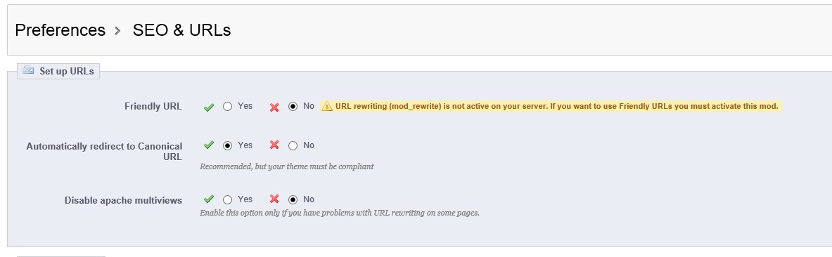

Я просто устал от этой проблемы, я ничего немогу поделать с Friendly URL что бы я неделал я ломаю магазин при включении Friendly URL . Я на GoDaddy и по ихним словам mod_rewrite включон и никаких проблем с серваком нет и проблема у меня. В .htaccess присутствует строка RewriteEngine on как они и говорят но всеравно при включении Friendly URL всё на хрен ломаеться (картинки уходят и линки неработают) и в контрольной панели я читаю сообщение:
URL rewriting (mod_rewrite) is not active on your server. If you want to use Friendly URLs you must activate this mod.
то биш типа mod_rewrite на серваке отключен ..включи и всё запиликает как надо ...... народя знаю что годадди ето не самый хороший сервер но мне другие не по карману по этому кто может или что знает подскажите что делать, и воопше как важна эта функция.

Спасибо за ответ, вот что выдало. Вот ещо что хочу сказать. У приятелья всё точно как и у меня но версия 1.4.8.2 и такая же хрань была, так вот что он сделал. На 1.4 неговориться что если рещрите включон или нет как на 1.5 и он включил Friendly URL в Generators и как у меня картинки неработали в никакие линки не слушались но как только он указал галочку в Disable apache multiviews всё заработало. Я сделал тоже самое на 1.5 указал но к сожалению неработает. Я только что говорил с Godaddy они меня уверили что mod_rewrite работает на серваке исправно и то что Prestashop что типа оно выключено ето левая тема. Воопщем я на грани, ничего непонимаю, единственное может permissions какието не впорядке ? ..незнаю воопшем чем можите помогите потомучто "папа" сваливает на "магазин" ..

У меня в SEO и URLs напротив ЧПУ надпись:
"На вашем сервере отключен параметр URL rewriting (mod_rewrite) или невозможно проверить конфигурацию вашего сервера. Для использования ЧПУ необходимо активировать этот параметр."

Насколько я понимаю, Вам же пишет - На вашем сервере отключен параметр URL rewriting (mod_rewrite), включите модуль на сервере. или в ТП или поищите в инете как сделать, например: http://pingvinus.ru/note/mod-rewrite-apache
Так же у него может быть сервак без апача и надо забить на эту надпись а в nginx прописать то что написано в htaccess после генерации этого файла в слегка измененной форме..
Насколько я понимаю, Вам же пишет - На вашем сервере отключен параметр URL rewriting (mod_rewrite), включите модуль на сервере. или в ТП или поищите в инете как сделать, например: http://pingvinus.ru/...-rewrite-apache
И как это сделать? В техподдержке хостинга мне ответили, что с их стороны все подключено, apache у них 2.х, у меня в .htaccess есть директива, выглядит она вот так:

Сервер ведь на хостинге. Они ответили, что mod_rewrite у них включен автоматически и показали список модулей. Мне кажется дело как раз в версии 1.5.4.
Ребята, в Престе 1.5 про mod_rewrite надо забыть. Теперь функции разбора урлов выполняет класс dispatcher.php, а не апач.
Вот что меня заинтересовало... видимо, версия очень сырая, и это баг престашоп, но как его исправить, я не знаю
