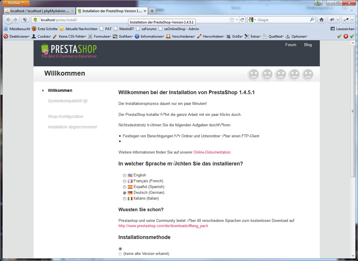

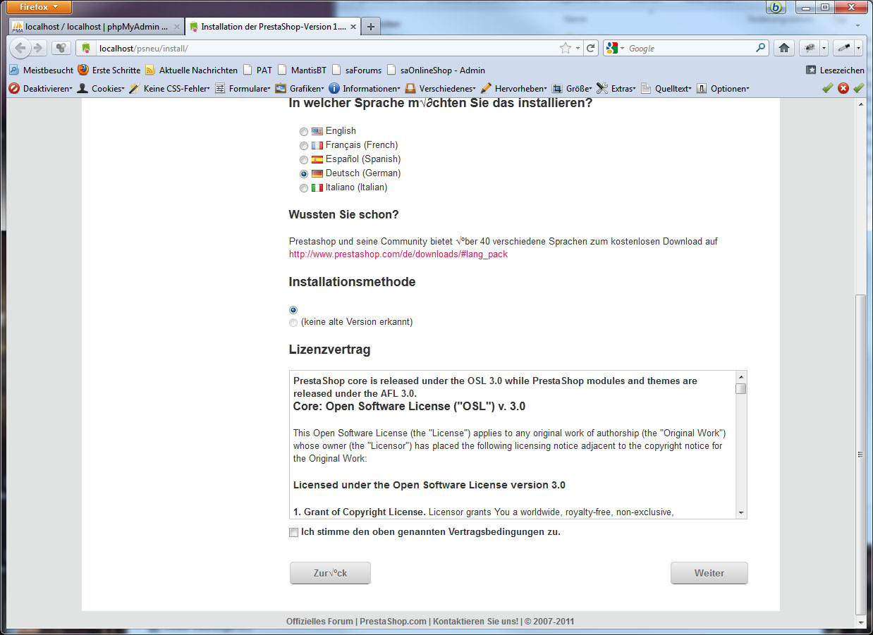

cjs1976 Posted October 14, 2011 Share Posted October 14, 2011 Hbe mir gerade die neue Version 1.4.5.1 runtergeladen, und eine Testinstallation durchgeführt. Da scheint etwas mit der Übersetzung nicht zu stimmen. Siehe Screenshots... Nach der Installation scheint aber sowohl Frontend als auch Backend ok zu sein!? Link to comment Share on other sites More sharing options...
guest* Posted October 14, 2011 Share Posted October 14, 2011 Das ist ein UTF-8 Problem, hat nichts mit der Übersetzung zu tun. Unterstützt dein Server UTF-8 ? Hier ist nicht die Datenbank gemeint, da diese automatisch von Prestashop in UTF-8 angelegt wird. Wenn der Server nicht auf UTF-8 eingestellt ist, dann musst du in deiner .htaccess den Code: AddDefaultCharset utf-8 ergänzen. Dann sind die kryptischen HTML-Zeichen verschwunden. Link to comment Share on other sites More sharing options...
cjs1976 Posted October 16, 2011 Author Share Posted October 16, 2011 Kann nicht sein. Ich habe es mit der 1.4.4.1 probiert, und da paßt alles. Dann am selben Sever mit der 1.4.5.1 geht nicht. Und teilweise fehlt ja der komplette Text (siehe Screenshot2 - Installationsmethode). Link to comment Share on other sites More sharing options...
